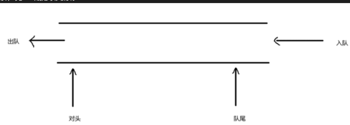

队列和栈正好相反,核心特点是先进先出(First In First Out,简称FIFO)。就像日常生活里排队买奶茶:先排队的人先买,后排队的人后买,没人会插队(队列也不允许中间操作)。
如图所示,队列只能从“队尾”加元素,从“队头”删元素,中间的元素碰不到:

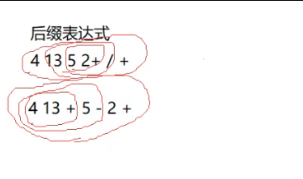

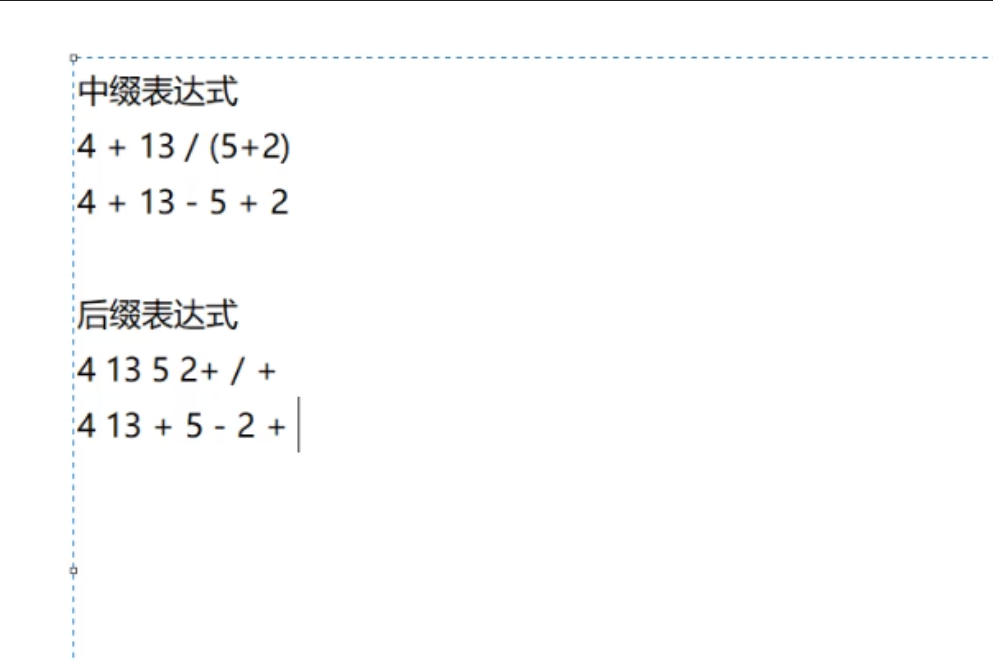

三、中缀表达式与后缀表达式:机器更喜欢哪种?
咱们平时写的数学表达式,比如1 + 2 * 3,叫“中缀表达式”——操作符(+、*)夹在两个操作数中间。但中缀表达式有个麻烦:要考虑优先级(先算乘法再算加法),机器处理起来不方便。
于是就有了“后缀表达式”(也叫逆波兰表达式):把操作符放到两个操作数后面,比如1 2 3 * +。它的规则特别简单:操作数、操作数、操作符,完全不用考虑优先级,机器用栈一推就出结果。
两种表达式的对比,如图所示:

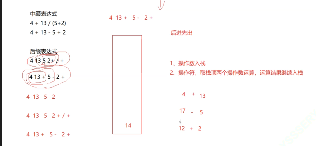

后缀表达式的计算过程也很直观,还是用栈:遇到操作数就入栈,遇到操作符就把栈顶两个操作数拿出来算,结果再入栈。比如算1 2 3 * +
  1. 1、2、3依次入栈;
  2. 遇到*,把3(栈顶,右操作数)和2(左操作数)拿出来,算2*3=6,6入栈;
  3. 遇到+,把6(右操作数)和1(左操作数)拿出来,算1+6=7,7入栈;
  4. 最后栈里只剩7,就是结果。
整个过程如图所示,一步一步很清晰:

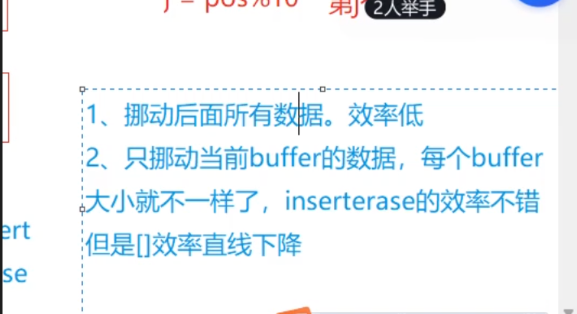

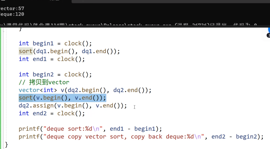

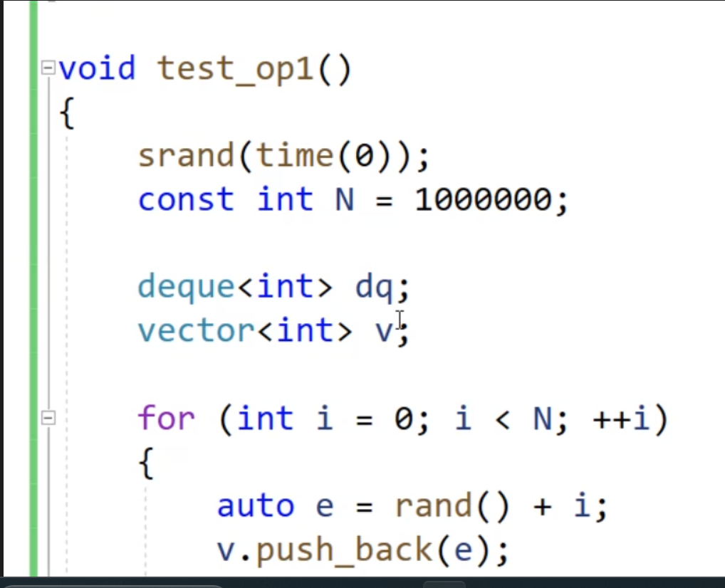

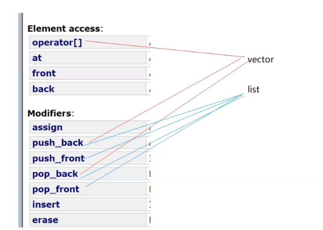

为什么默认用deque当底层容器?因为deque有两个优点:
  1. 尾插、尾删速度快(满足栈的需求);
  2. 头删、尾插速度快(满足队列的需求);
    vector头删慢(队列用着不方便),list虽然两头快,但内存碎片多(不如deque高效)。所以deque是“万金油”,成了默认选择。
再看栈和队列对底层容器的要求:
  • 栈需要的操作:尾插(push_back)、尾删(pop_back)、取尾元素(back)——所以vectorlistdeque都能当栈的底层;
  • 队列需要的操作:尾插(push_back)、头删(pop_front)、取头元素(front)、取尾元素(back)——listdeque能满足,vector头删慢,不推荐。
相关的底层逻辑图示,帮你进一步理解:
