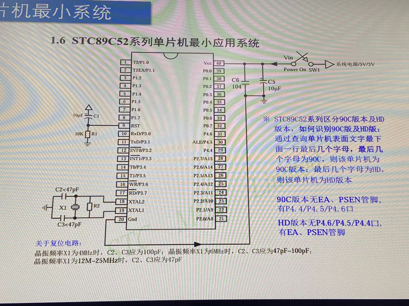

直接上展示图!!!

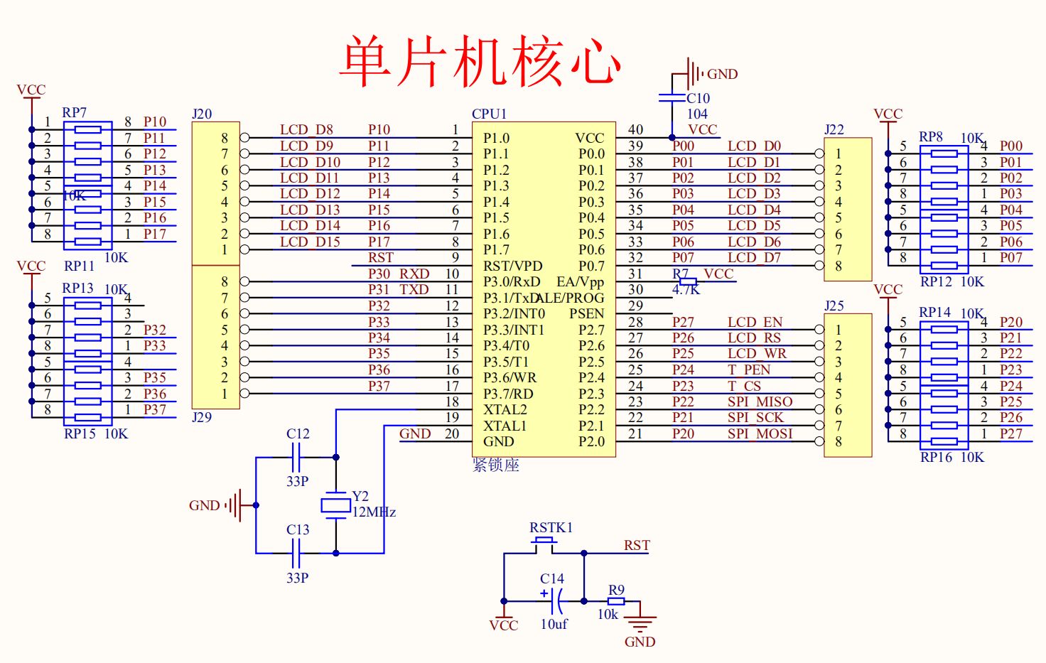

LED!原理图
LED,即发光二极管,是一种半导体固体发光器件
