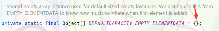

当构造ArrayList对象时,如果使用的无参的构造方法,ArrayList数组的空间大小为0,因为使用构造方法构造时,自己内部的保存数据的数组并没有申请空间,如何证明。源码就是最好的证明,在Java1.8版本中,调用ArrayList的无参数构造方法后,顺序表中的数组只是一个空数组,容量为0。

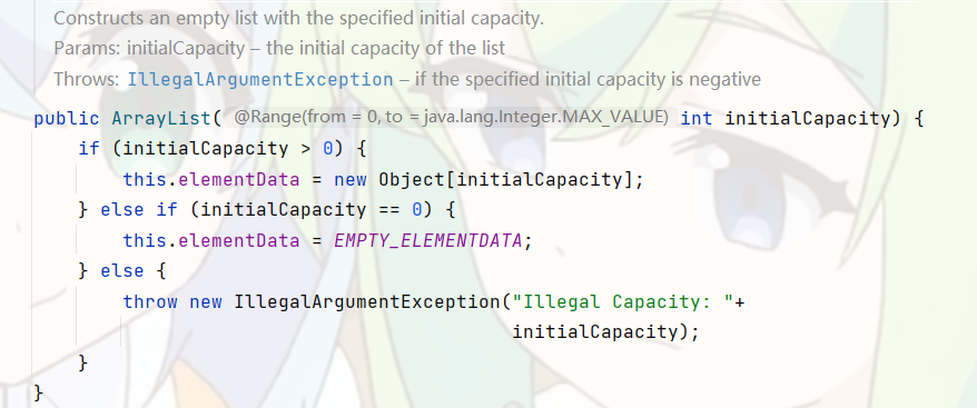

我们在来看看含参数的构造方法,ArrayList含有参数的构造方法有两个,一个给定容量来进行ArrayList对象的实例。
我们来分析一下代码的意思,大致的意思就是:
- 如果给定的初始容量大于0,就会指定一个初始指定容量的数组。
- 如果指定的初始容量等于0,那就相当于调用了无参的构造方法,顺序表中的数组仅仅只是一个空数组。
- 其他情况,比如你给了一个负的初始容量,抛出一个IllegalArgumentException非法数据异常的大礼物送给你。

if (elementData == *DEFAULTCAPACITY_EMPTY_ELEMENTDATA*) {
return Math.*max*(*DEFAULT_CAPACITY*, minCapacity);
return minCapacity;
如果发现原来的数组就是一个空数组,就会返回默认容量DEFAULT_CAPACITY(默认为10)与所需最小容量其中一个较大的值,如果不是空数组,直接返回最小所需容量值。
