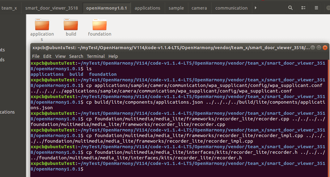

在OpenHarmony的vendor目录下新建一个team_x的目录,然后将猫眼门铃的代码代码拷贝到新建的team_x目录中:
接着再将knowledge_demo_smart_home/dev/team_x/smart_door_viewer_3518/openHarmony1.0.1目录下中的文件(上图目录树中的绿色名称的文件)替换到openHarmony源码下对应的文件,我的复制指令如下:
然后修改wifi名和密码

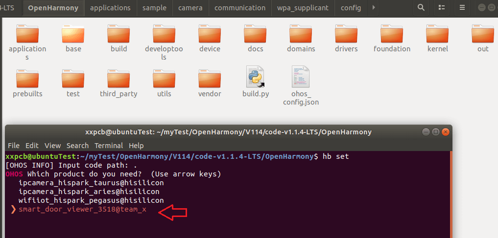

 hb set
 hb build -f
注意这次要选择smart_door_viewer_3518这个选项:

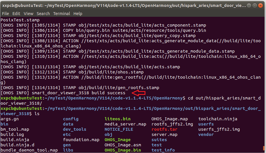

编译完成,编译结果如下。和之前固件烧录的过程一样,将编译的固件烧写到板子中。

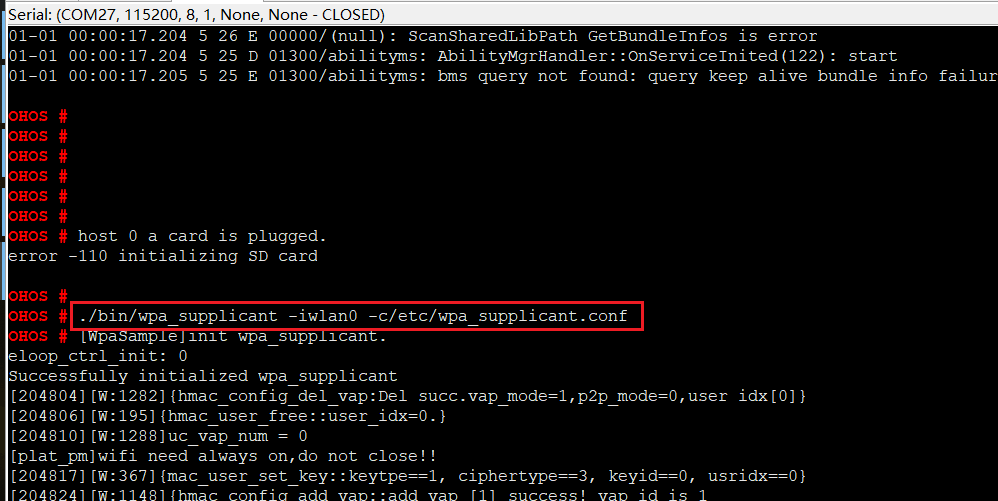

插入一张SD卡
输入以下指令连接wifi:
./bin/wpa_supplicant -iwlan0 -c/etc/wpa_supplicant.conf
输入ifconfig查看连接状态

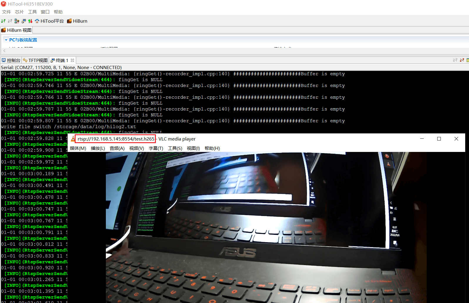

然后启动tsp_server应用
./bin/rtsp_server
当打印出wait accept后,进行进行RTSP的连接
我使用的是VLC播放器,输入视频的网络地址:
rtsp://192.168.5.145:8554/test.h265
#或
rtsp://192.168.5.145:8554/test.h264
注意摄像头每次重启连网后,被分配的ip可能不一样,需要输入的是ifconfig显示的地址,比如我的重启后ip地址就又变成了5.145

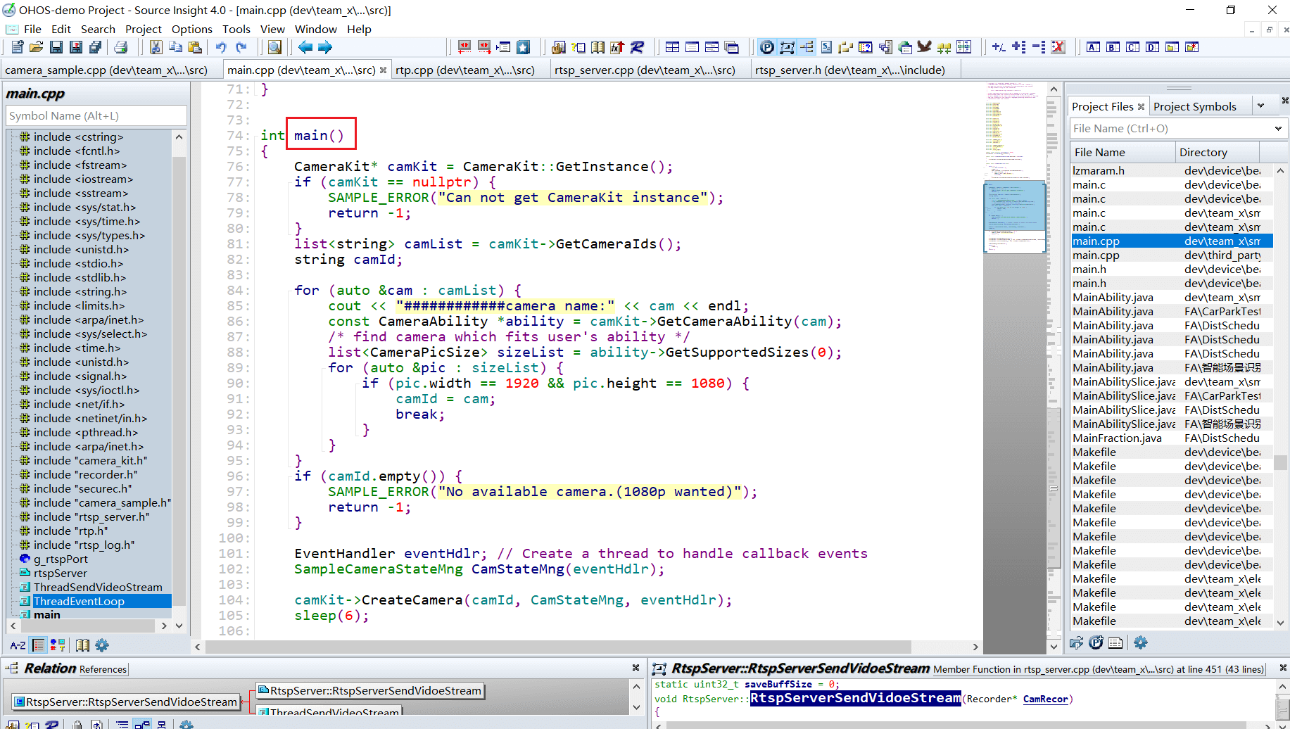

打开项目工程,分析下源码,先找到主函数
分析程序的主题框架,总结下来这个例程的整体流程如下:
  • 实例化一个摄像头对象
  • 创建一个socket服务
  • 开启一个视频数据发送线程
  • 开启一个RTSP事件处理线程(RTSP状态机)

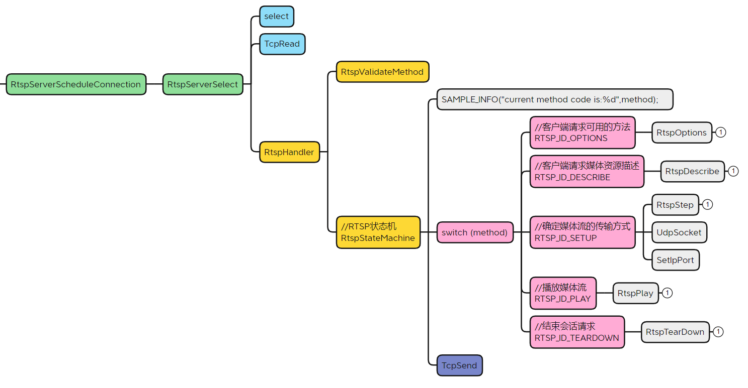

3.2 处理线程
视频数据发送线程的主要逻辑如下:
RTSP事件处理线程(RTSP状态机)的主要逻辑如下:
