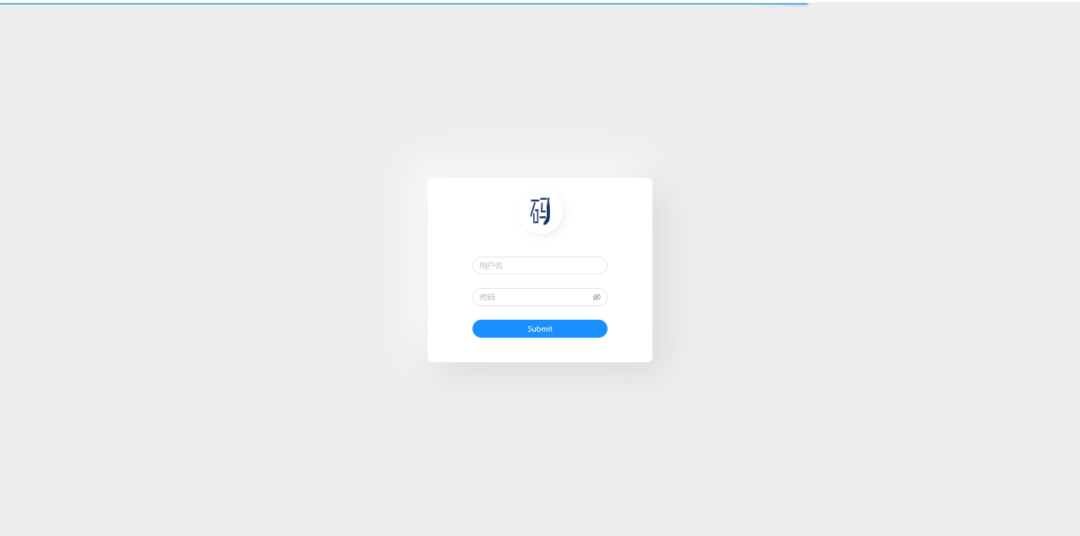

完成
效果如上图,至此在 Vue3+TS 项目上使用 NProgress 进度条的文章就结束了,如果需要了解更多关于前端的知识,请关注公众号【青年码农】。
