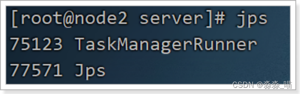

 2. 通过jps查看进程信息

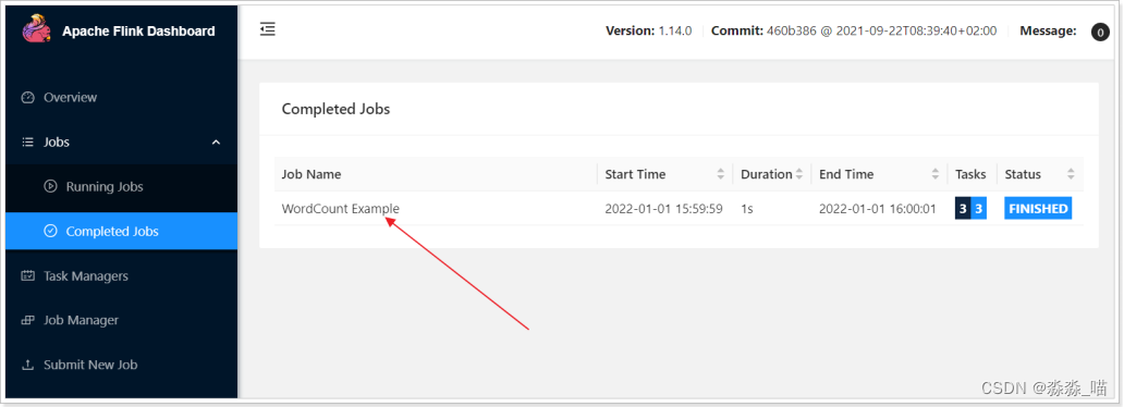

 7. 浏览Flink Web UI界面
