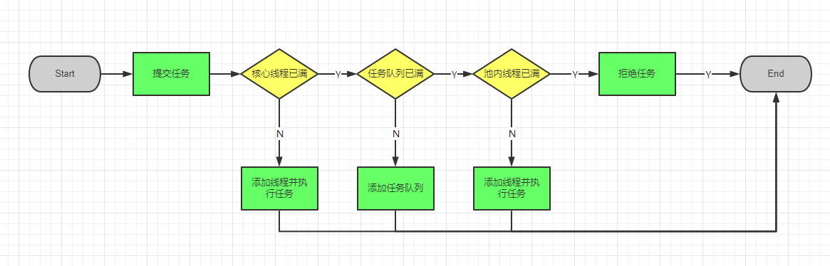

2.线程池的执行顺序
线程池创建,准备好core数量的核心线程,准备接收任务
  • 1.先判断核心线程是否已满,未满分配线程
  • 2.任务队列是否已满,未满放入队列
  • 3.是否达到最大的线程数量,未达到创建新的线程
  • 4.通过对应的reject指定的拒绝策略进行处理
线程池的面试题:
  • 有一个线程池,core:5,max:50,queue:100,如果并发是200,那么线程池是怎么处理的?
  • 首先 200个中的前面5个会直接被核心线程处理,然后6个到105个会加入到阻塞队列中,然后106到155的请求在最大线程数中,那么会创建对应的线程来处理这些请求,之后剩下的45个请求会被直接放弃

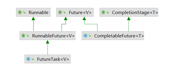

1.ComplatableFuture介绍
  Future是Java 5添加的类,用来描述一个异步计算的结果。你可以使用 isDone方法检查计算是否完成,或者使用 get阻塞住调用线程,直到计算完成返回结果,你也可以使用 cancel方法停止任务的执行。
  虽然 Future以及相关使用方法提供了异步执行任务的能力,但是对于结果的获取却是很不方便,只能通过阻塞或者轮询的方式得到任务的结果。阻塞的方式显然和我们的异步编程的初衷相违背,轮询的方式又会耗费无谓的CPU资源,而且也不能及时地得到计算结果,为什么不能用观察者设计模式当计算结果完成及时通知监听者呢?
  很多语言,比如Node.js,采用回调的方式实现异步编程。Java的一些框架,比如Netty,自己扩展了Java的 Future接口,提供了 addListener等多个扩展方法;Google guava也提供了通用的扩展Future;Scala也提供了简单易用且功能强大的Future/Promise异步编程模式。
  作为正统的Java类库,是不是应该做点什么,加强一下自身库的功能呢?
  在Java 8中, 新增加了一个包含50个方法左右的类: CompletableFuture,提供了非常强大的Future的扩展功能,可以帮助我们简化异步编程的复杂性,提供了函数式编程的能力,可以通过回调的方式处理计算结果,并且提供了转换和组合CompletableFuture的方法。
  CompletableFuture类实现了Future接口,所以你还是可以像以前一样通过 get方法阻塞或者轮询的方式获得结果,但是这种方式不推荐使用。
  CompletableFuture和FutureTask同属于Future接口的实现类,都可以获取线程的执行结果。
