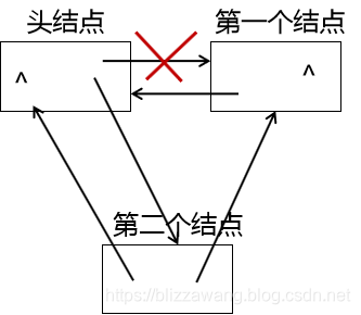

这是一个双链表的头结点,如何通过头插法将一个结点插入到该链表上呢?
这样便完成了插入,如何实现呢?假设头结点为p,第一个结点为s,则s = p->next,此时s的指针域为NULL,然后s->prior = p,此时s结点指向它的直接前驱结点p(头结点),最后p->next = s,此时头结点指向第一个结点s。
貌似没有什么问题,然而再插入一个元素你就会发现,第一个结点的prior指针域没有改变,它仍然指向的是头结点,而事实上它应该指向第二个结点。
那该如何解决呢?我们可以发现一个规律,就是如果向一个空链表插入结点,也就是p->next = NULL的时候,是没有出现问题的,然而插入第二个结点的时候出现问题,所以我们可以对p的指针域做一个非空的判断,下面看代码实现:

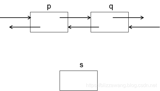

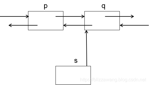

假设现在我需要将结点s插入到q的位置,则插入完成后链表结构如下:

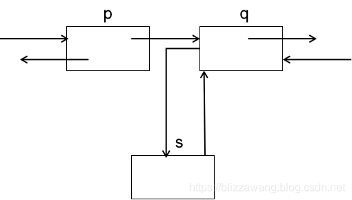

那么如何实现插入呢?同样地,我们需要找到插入位置的前一个结点,例如在这里,需要将结点s插入到节点q的位置,则需要找到q的前一个结点也就是结点p,然后将结点s的指针域next指向p结点的指针域next,也就是让结点s指向结点q。
接着让结点q的指针域prior指向结点s,从而建立起结点s和结点q的双向关系。

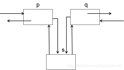

然后让结点s的指针域prior指向结点p,最后让结点p的指针域next指向结点s,建立起结点p和结点s的双向关系。
这样即可完成插入。
