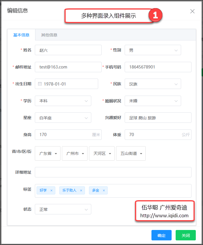

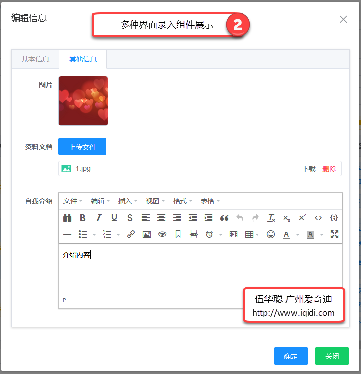

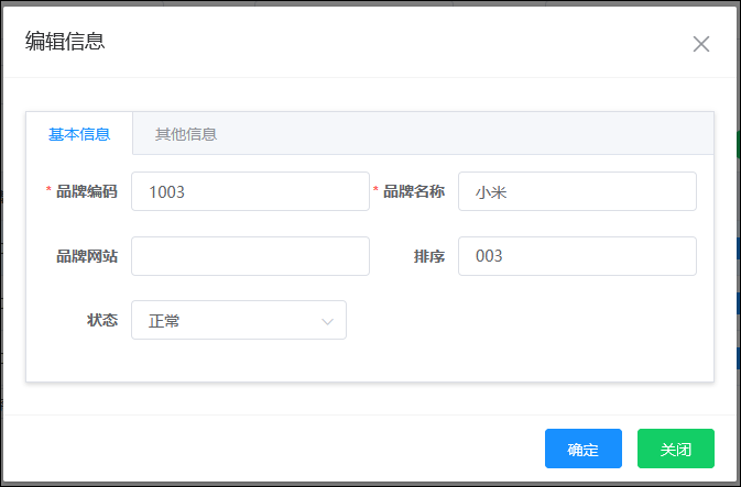

然后编辑界面,简单的如下所示。
复杂界面中,包含很多录入信息的界面组件:
另外还可以设计富文本、图片上传等操作。
以上就是一些常规界面的录入情况,其中使用到了很多相关的界面组件,包括文本录入框、下拉选框、树列表、标签、图片上传、富文本、日期、省市区列表等等。

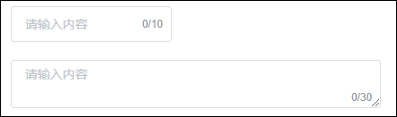

有时候,文本框还需要输入长度的限制,这个在文本框很容易设置,界面效果如下所示。
界面代码如下所示。
<el-input type="text" placeholder="请输入内容" v-model="text" maxlength="10" show-word-limit>

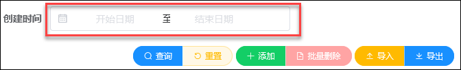

而我们在查询的时候,一般就是一个日期区间。
我们只需要指定type="daterange"即可。
<el-form-item label="创建时间">
<el-date-picker
v-model="searchForm.creationTime"
type="daterange"
align="right"
unlink-panels
range-separator="至"
start-placeholder="开始日期"
end-placeholder="结束日期"
:picker-options="pickerOptions"
</el-form-item>
- 1
- 2
- 3
- 4
- 5
- 6
- 7
- 8
- 9
- 10
- 11
- 12
其中的 pickerOptions 则是我们定义的快捷选择项,单独放置一个文件constantOptions.js里面,需要导入对象使用即可,这样可以减少很多页面的JS代码,其他常见变量也是这样的方式处理。

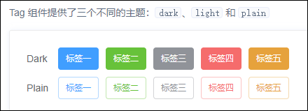

其实就是指定type不同就可以实现不同的效果,另外我们还可以通过设置effect属性来改变主题,默认为 light:
标签的显示是有了,一般我们还需要一个标签的录入操作,虽然官方也提供了一个案例,不过是简单对Tag标签组件的使用,代码还是不少。

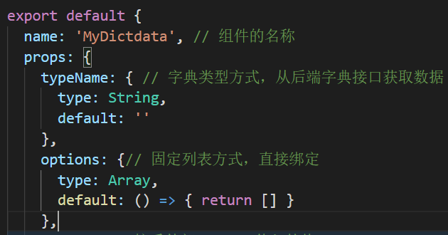

纵观Select组件,其数据源要么是固定列表,要么是从数据库字典里面获取的内容,为了简化界面代码的调用,我们把它作为字典组件进行了定义,可以绑定固定列表,也可以绑定字典表里面的字典类型名称。
组件使用很简单,如下代码所示。
<el-form-item label="状态"> <my-dictdata v-model="addForm.status" :options="Status"/> <my-dictdata v-model="addForm.status" type-name="状态"/>
</el-form-item>
- 1
- 2
- 3
- 4
创建一个组件,定义好两个属性,如下代码所示。
在组件Mounted的时候,我们对这些内容进行解析,构建为对应组件的数据源即可。
mounted() { var that = this; if (this.typeName && this.typeName !== '') { // 使用字典类型,从服务器请求数据 var params = { dictTypeName: this.typeName }; dictdata.GetListItemByDictType(params).then(data => { var list = data.result; // console.log(list); if (list) { list.forEach(item => { // console.log(item) that.dictItems.push({ text: item.text, value: item.value }); }) } }) } else if (this.options && this.options.length > 0) { // 使用固定字典列表 this.options.forEach(item => { if (item && typeof (item.value) !== 'undefined') { that.dictItems.push(item) } }); } // 设置默认值 this.svalue = this.value;

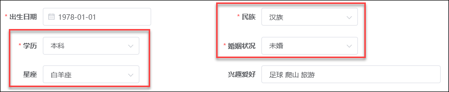

这样,使用起来就很方便了,可以直接绑定字典类型即可。
<el-col :span="12"> <el-form-item label="民族" prop="nationality"> <my-dictdata v-model="editForm.nationality" type-name="民族" /> </el-form-item>
</el-col>
<el-col :span="12"> <el-form-item label="学历" prop="education"> <my-dictdata v-model="editForm.education" type-name="学历" /> </el-form-item>
</el-col>
<el-col :span="12"> <el-form-item label="婚姻状况" prop="marriage"> <my-dictdata v-model="editForm.marriage" type-name="婚姻状况" /> </el-form-item>
</el-col>
<el-col :span="12"> <el-form-item label="星座" prop="star"> <my-dictdata v-model="editForm.star" type-name="星座" /> </el-form-item>
</el-col>
- 1
- 2
- 3
- 4
- 5
- 6
- 7
- 8
- 9
- 10
- 11
- 12
- 13
- 14
- 15
- 16
- 17
- 18
- 19
- 20
这样的组件,相对于每次调用API去获取字典资源,然后进行转换处理,代码更加简单易懂了,同时也更加优雅,提高代码质量。

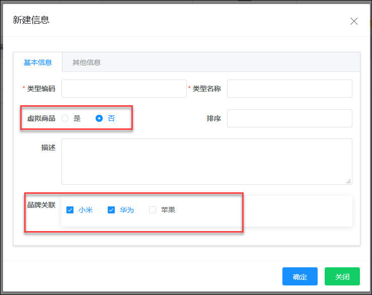

例如我们在产品类型绑定品牌列表的时候,就是采用了复选框汉族,通过key/value的集合组合即可实现键值对的处理。
<el-col :span="24"> <el-form-item label="品牌关联" prop="bindBrands"> <el-checkbox-group v-model="addForm.bindBrands" style="padding:10px;box-shadow: 0 2px 12px 0 rgba(0, 0, 0, 0.1)"> <el-checkbox v-for="(item, i) in brandList" :key="i" :label="item.id">{{ item.brandName }}</el-checkbox> </el-checkbox-group> </el-form-item>
</el-col>
- 1
- 2
- 3
- 4
- 5
- 6
- 7
<el-form-item label="虚拟商品" prop="isVirtual">
<el-radio-group v-model="addForm.isVirtual"> <el-radio class="radio" :label="1">是</el-radio> <el-radio class="radio" :label="0">否</el-radio>
</el-radio-group>
</el-form-item>
- 1
- 2
- 3
- 4
- 5
- 6

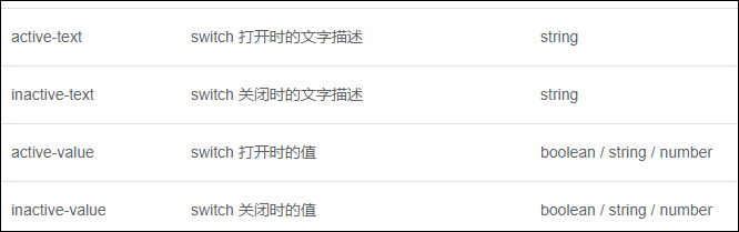

这个组件提供了很多属性配置,可以自定义激活/未激活的颜色、文本、值的信息,如下说明。
因此,我们有时候的值如果是0,1的就可以设置一下active-value/inactive-value的值,否则默认是Boolean变量。

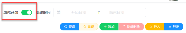

如下,有时候我们在查询中也会增加一个Switch来处理一些属性查询。
如果我们这样用,而isVirtual属性是0,1的数值的话,那么我们就需要进行转换了。
<el-form-item label="虚拟商品" prop="isVirtual"> <el-switch v-model="searchForm.isVirtual" active-color="#13ce66" inactive-color="gray" /> </el-form-item>

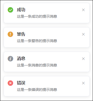

6、消息提示及弹框

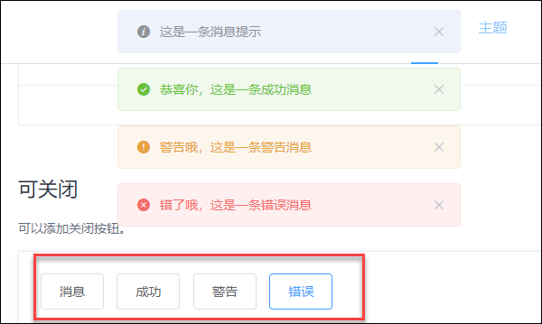

在组件或者页面里面,我们都需要大量使用到提示信息,确认信息等信息提示功能。而Element也提供了这样不同的组件来使用。
多个不同类型的消息提示窗口,界面如下所示。
Notification 通知组件,悬浮出现在页面角落,显示全局的通知提醒消息。界面如下所示:
我们为了方便,一般先简单封装一下,并在全局挂载这些方法,以便在不同的地方简化调用。
// 提示成功信息 Vue.prototype.msgSuccess = function(msg) { this.$message({ showClose: true, message: msg, type: 'success' }) } // 提示警告信息 Vue.prototype.msgWarning = function(msg) { this.$message({ showClose: true, message: msg, type: 'warning' }) } // 提示错误信息 Vue.prototype.msgError = function(msg) { this.$message({ showClose: true, message: msg, type: 'error' }) } // 提示信息 Vue.prototype.msgInfo = function(msg) { this.$message.info({ showClose: true, message: msg }) } // 确认信息 Vue.prototype.msgConfirm = function(msg = '您确认删除选定的记录吗?') { return this.$confirm(msg, '操作提示', { type: 'warning' // success,error,info,warning // confirmButtonText: '确定', // cancelButtonText: '取消' }) }
