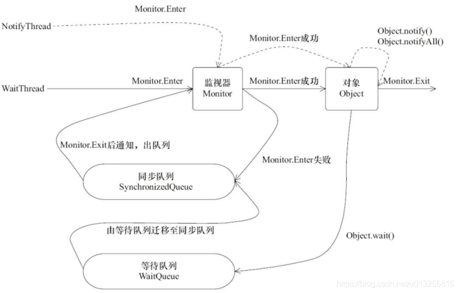

synchronized修饰的同步块使用monitorenter和monitorexit指令,而同步方法则是依靠方法修饰符上的ACC_SYNCHRONIZED来完成的。无论采用哪种方式,其本质上是对一个对象的监视器(monitor)进行获取,而这个获取过程是排他的,也就是同一时刻只能有一个线程获取到synchronized所保护对象的监视器。任意一个对象都拥有自己的监视器,当这个对象由同步块或者这个对象的同步方法调用时,执行方法的线程必须先获取到该对象的监视器才能进入同步块或者同步方法,而没有获取到监视器(执行该方法)的线程将会阻塞在同步块和同步方法的入口处,进入BLOCKED状态。
任意线程对Object(Synchronized)的访问,首先要获得Object的监视器。如果获取失败,线程进入同步队列(同步队列SynchronizedQueue),线程状态变为BLOCKED。当访问Object的前驱(获得了锁的线程)释放了锁,则该释放操作唤醒阻塞在同步队列中的线程,使其重新尝试对监视器的获取。
![在这里插入图片描述](https://img-blog.csdnimg.cn/20181229164151983.png?x-oss-process=image/watermark,type_ZmFuZ3poZW5naGVpdGk,shadow_10,text_aHR0cHM6Ly9ibG9nLmNzZG4ubmV0L3UwMTMyNTY4MTY=,size_16,color_FFFFFF,t_70)
wait方法调用后,线程状态由Runnable变为WAITING/TIME_WAITING,并将当前线程放置到对象的等待队列(等待队列WaitQueue)中。notify()方法是将等待队列中的一个等待线程从等待队列中移到同步队列中,而notifyAll方法是将等待队列中所有的线程全部移到同步队列,被移动的线程状态由WAITING变为BLOCKED。

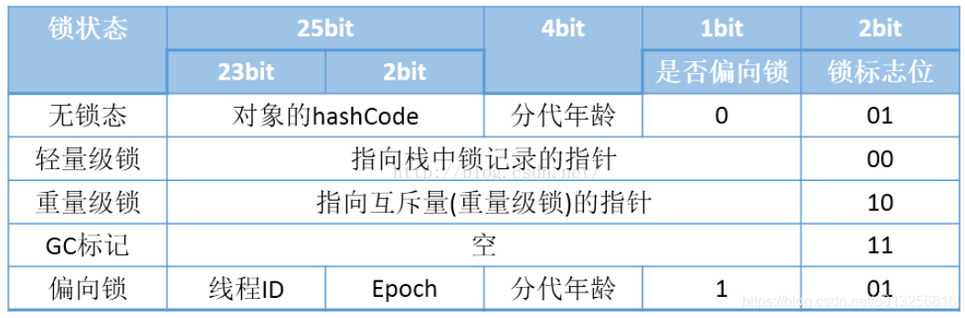

在锁对象的对象头中有一个threadId字段,当第一个线程访问锁时,如果该锁没有被其他线程访问过,即threadId字段为空,那么JVM让其持有偏向锁,并将threadId字段的值设置为该线程的ID。当下一次获取锁时,会判断当前线程ID是否与锁对象的threadId一致。如果一致,那么该线程不会再重复获取锁,从而提高了程序的运行效率。如果出现锁的竞争情况,那么偏向锁会被撤销并升级为轻量级锁。如果资源的竞争非常激烈,会升级为重量级锁。

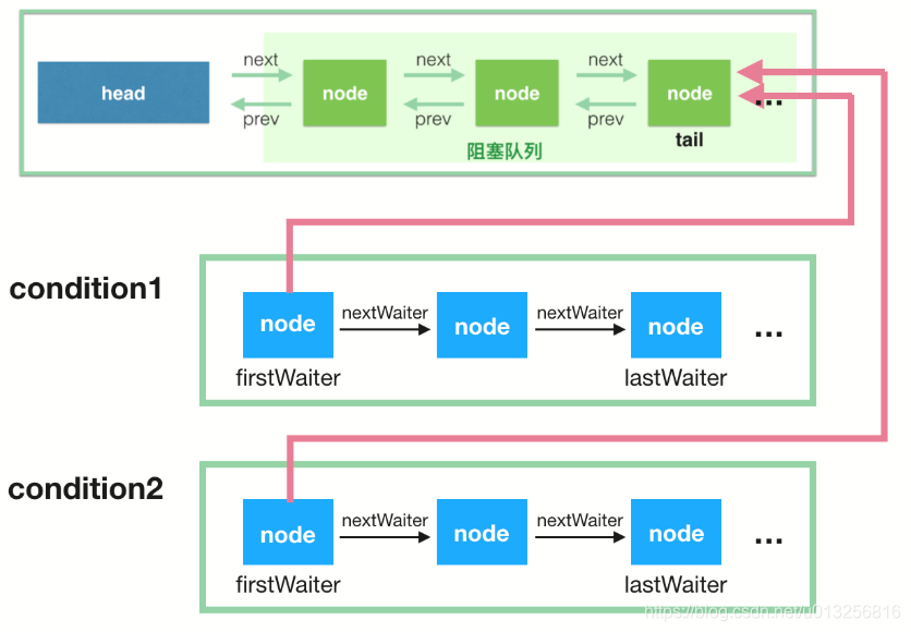

AQS 中有一个同步队列(CLH),用于保存等待获取锁的线程的队列。这里我们引入另一个概念,叫等待队列(condition queue)。
![在这里插入图片描述](https://img-blog.csdnimg.cn/20181229164225289.png?x-oss-process=image/watermark,type_ZmFuZ3poZW5naGVpdGk,shadow_10,text_aHR0cHM6Ly9ibG9nLmNzZG4ubmV0L3UwMTMyNTY4MTY=,size_16,color_FFFFFF,t_70)
基本上,把这张图看懂,你也就知道 condition 的处理流程了:1. 我们知道一个 ReentrantLock 实例可以通过多次调用 newCondition() 来产生多个 Condition 实例,这里对应 condition1 和 condition2。注意,ConditionObject 只有两个属性 firstWaiter 和 lastWaiter;2. 每个 condition 有一个关联的等待队列,如线程 1 调用 condition1.await() 方法即可将当前线程 1 包装成 Node 后加入到等待队列中,然后阻塞在这里,不继续往下执行,等待队列是一个单向链表;3. 调用 condition1.signal() 会将condition1 对应的等待队列的 firstWaiter 移到同步队列的队尾,等待获取锁,获取锁后 await 方法返回,继续往下执行。
