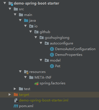

3.1 创建自定义的 Starter 工程
创建一个 Spring Boot 工程,将其命名为demo-spring-boot-starter。下图是工程完整目录结构,后面会逐一介绍它们。

3.5 定义自动配置的候选
在resources资源目录中增加文件META-INF/spring.factories,并将自定义的配置类DemoAutoConfiguration加入到自动配置类列表中,如下代码:
org.springframework.boot.autoconfigure.EnableAutoConfiguration=\
io.github.gozhuyinglong.autoconfigure.DemoAutoConfiguration
这一步比较关键,需要重点说一下。
我们自定义Starter 的相关组件,肯定不在使用者自动扫描的目标中(目录结构不同),所以 Spring Boot 提供了这种机制,能够使第三方使用者发现这些组件。
Spring Boot 会检查所有发布的jar中是否包含META-INF/spring.factories文件,并将该文件中目标类注入IOC容器中,自动配置类就是使用这种方式加载的。

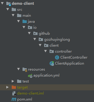

4.1 创建一个客户端工程
创建一个 Spring Boot 工程,将其命名为 demo-client。下图是工程完整目录结构,后面会逐一介绍它们。

4.3 创建启动类
创建主启动类ClientApplication,注意该类的目录与 Starter 不同,也就是说当前工程不会通过@ComponentScan方式自动扫描 Starter 中的组件。

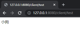

4.6 测试 Starter
启动项目后,使用 Postman 或直接在浏览器中输入地址:http://127.0.0.1:8080/client/test,会发现输出了“小狗”,表示成功。
