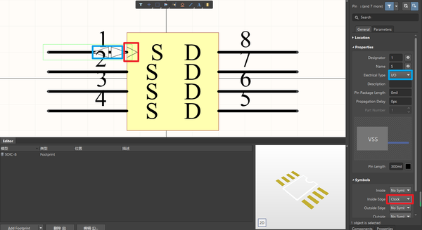

1 原理图管脚的类型
![](https://pic4.zhimg.com/v2-ed8e26ded643eee959c60d0775f32b4b_b.png)
![](https://pic3.zhimg.com/v2-25c4dc66b9062dd0f38e129728e24bbe_b.png)
红色部分:Inside Edge:可以标识Clock
Outside Edge:
active low output低电平输出
active low output低电平有效
Outside:用于标识是否为数模接口
蓝色部分:
Electrical Type:电气特性,共有Input,Io,Output,OpenCollector,Passive,HIZ,OpenEmitter,Power八种类型,解释如下:
Input: 输入型,作为输入引脚使用;
IO :双向型,既可作为输入,又可作为输出引脚;
Output :输出型,作为输出引脚使用;
OpenCollector: 集电极开路的引脚;
Passive: 无源型,该引脚为无源引脚;
HIZ :高阻型,为高阻状态的引脚;
OpenEmitter: 发射极开路的引脚;
Power :电源型,该引脚接电源或地;
一般情况下,都是默认选择Passive。

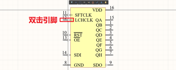

为什么引脚需要这么多属性?
如果Altium Designer用到ERC检查,ERC可以帮助发现我们在设计原理图时出现的一些错误。如果你使用的器件有个别输入引脚不能悬空,但设计时暂时搁置,有时很容易忘记它的存在,那该怎么办呢?
此时,可将其Electrical Type设为Input,进行ERC检查时,如果没有对这个引脚进行任何连接,软件将会发现警告或者报错,这将就保证了我们电路连接的正确性。

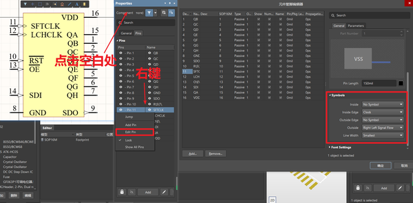

2 使用元件管脚编辑器进行统一配置管脚属性
进入SchLib点击编辑面板任意空白处==>properties(如果找不到properties则在右下角panels中勾选)==>Pins==>右键任意一个引脚==>Edit Pin==>元件管脚编辑器
![](https://pic2.zhimg.com/v2-9ec311c5ee9c3c1bfa4040a59d902cdd_b.png)
Ctrl+PageDown将视图窗口调整到可显示所有器件的最优比例

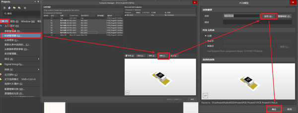

3 SchDoc封装管理器可以同时调整多个器件的封装
SchDoc封装管理器常用于解决拿到原理图后,里面的元件未与PCBLib封装对应的情况
工具==>封装管理器

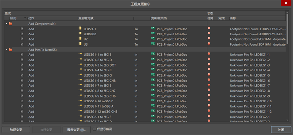

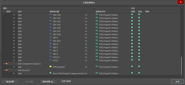

4 通过原理图器件对应的封装更新到PCB文件
![](https://pic1.zhimg.com/v2-312ca2ae4d6ff5db6d012fd1e831c2ac_b.png)
![](https://pic3.zhimg.com/v2-d3dad3dc5b113258192ea0480beb77da_b.png)
更新成功
![](https://pic4.zhimg.com/v2-b4f5e070b202962a78e61d560372b9ef_b.png)
如果报错,则是相关器件的封装没有进行对应
![](https://pic3.zhimg.com/v2-03dab55231051f0fd202003306ab64f2_b.png)
可以双击器件查看footprint
![](https://pic4.zhimg.com/v2-a18ed3b8f136d416937eb6683f1a9c17_b.png)
添加好相关封装(footprint)即可。(或使用封装管理器)

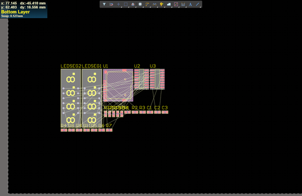

5 器件摆放
选中需要操作的器件
![](https://pic2.zhimg.com/v2-d7d4e2eeac39830d3492f4ecbe0d48b5_b.png)
画出一个矩形
效果如下
![](https://pic1.zhimg.com/v2-5ceb171e1edea9b5c59a0dfbdb261ee0_b.png)

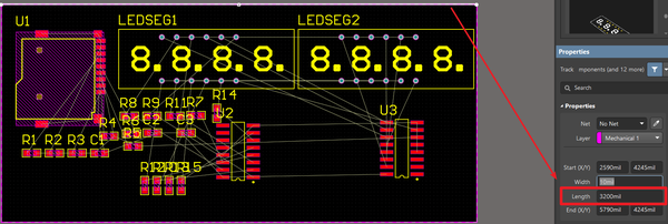

6 修改板子形状
![](https://pic1.zhimg.com/v2-6b13f4d7e6c38db8600adc72b8cc3268_b.png)
可以调整线长,做到精确修改板子大小
![](https://pic1.zhimg.com/v2-b88eed9f9c660ac0682f2adc3cd82524_b.png)

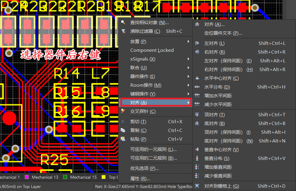

10 器件垂直、水平分布,左右对齐
![](https://pic3.zhimg.com/v2-9de174a8192d41d48b005d42ca76faae_b.png)

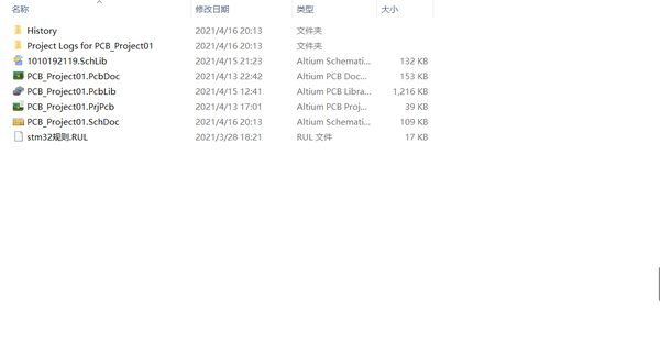

11 导入RUL文件
一般将RUL文件放置到工程目录下
![](https://pic2.zhimg.com/v2-559c97ad55675a2b32221de8b6962659_b.png)

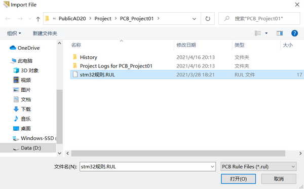

设计==>规则==>右键左边框内==>Import Rules
![](https://pic4.zhimg.com/v2-0c0dea5413ca00b5994e77aeec826043_b.png)
Ctrl+A全选
![](https://pic3.zhimg.com/v2-2bda208169ca85f9ed575abc906a2356_b.png)
确定==>选中相关RUL文件==>打开
![](https://pic2.zhimg.com/v2-debba8ddde80333cc215d3c4506e3815_b.png)

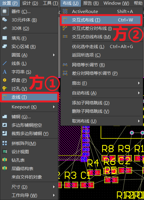

12 布线
![](https://pic2.zhimg.com/v2-bead53b61c1b6f4deb9fc0a9b34897e5_b.png)

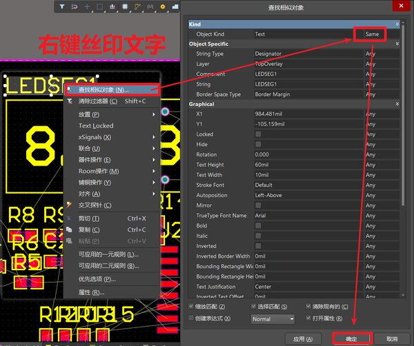

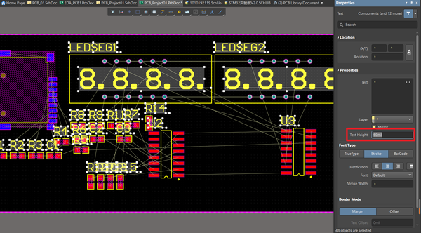

13 修改丝印大小
全选丝印
![](https://pic2.zhimg.com/v2-6e28334d62fc6abdeae48749c680e4ed_b.png)
修改properties
![](https://pic1.zhimg.com/v2-0477e6c4635e7b7a3e9ee6750512449c_b.png)
