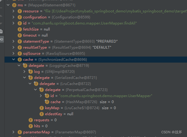

我们看一下此时MappedStatement里Cache的构成,可以说是套娃巅峰,把委派模式玩到了极致在这里插入图片描述
我们通过源码看其实现

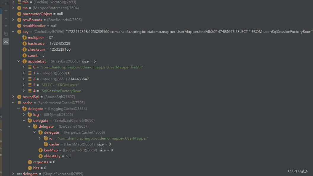

在进行下一步前,我们有必要看一下获取缓存,为什么要传两个入参,即cache和key?
  • cache:mapper级别的缓存配置及二级缓存
  • key:方法的全限定名及完整的sql即sql入参

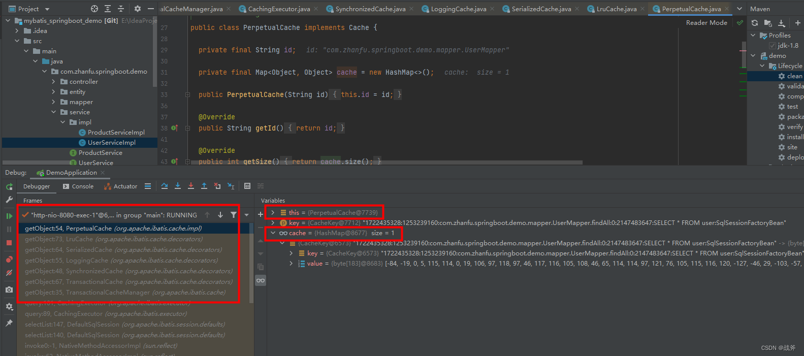

由于Cache的套娃十分严重,实际形成了链状引用,而且受配置的影响很大,所以没有办法把每一种配置缓存间的相互调用阐述详尽。但是我们仍然可以讲出其核心思想。忽略掉中间的套娃,最终实现存储的缓存类为PerpetualCache.class,其包含了一个HashMap,键就是我们上面提及的key(混合了方法信息,完整sql等),值为sql返回值的字节数组
