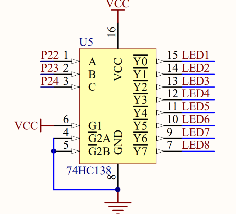

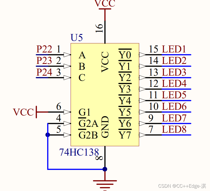

LED数码管:数码管是一种简单,廉价的显示器,是由多个发光二极管封装在一起组成“8”字形的器件.
 74HC138译码器(这个74貌似已经停产了!)来个简称这个74其实可以叫做三八译码器
三位控制八位!
(提一提C语言的数组):
