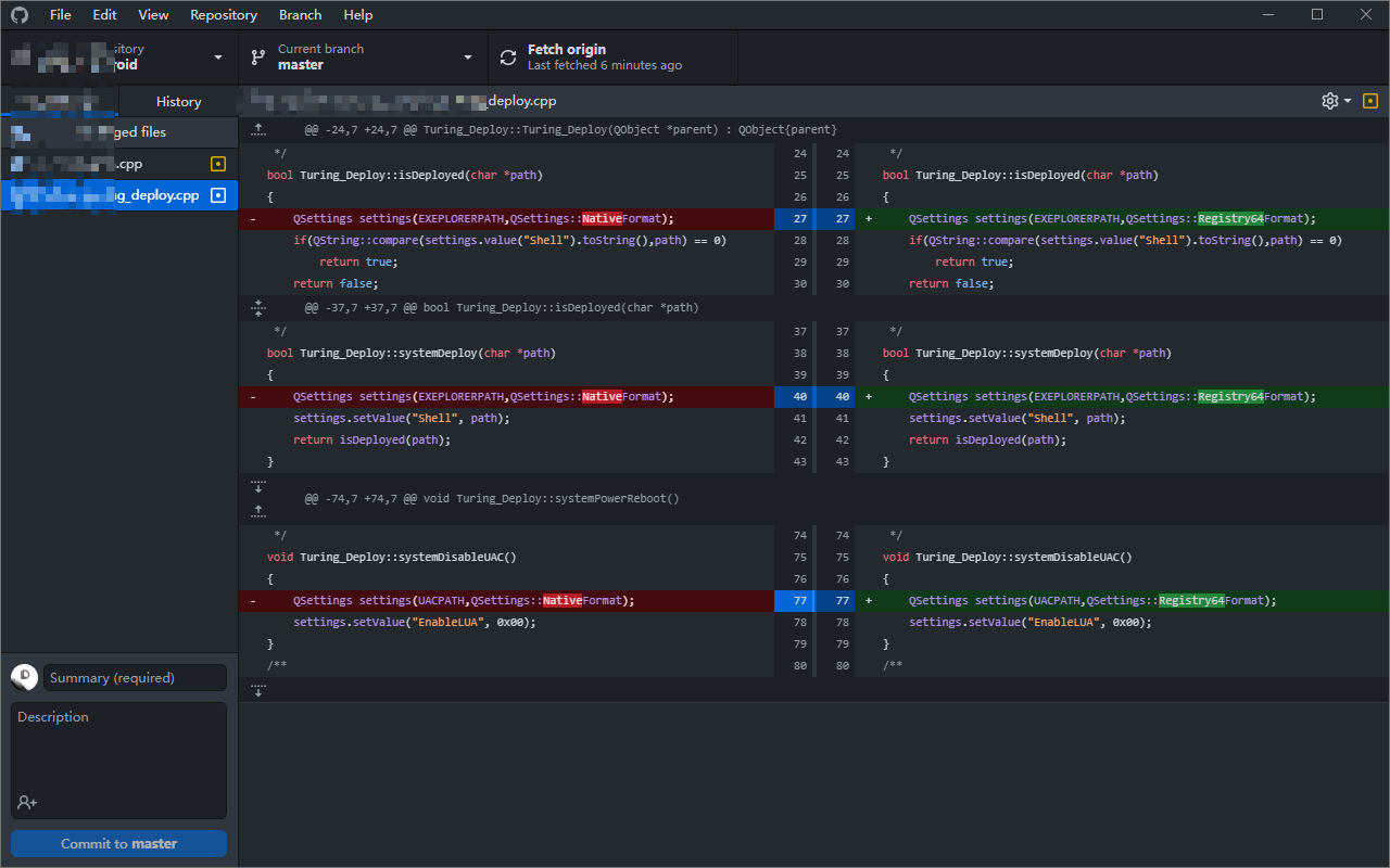

2 如何解决Qt编译的32为程序读取64位注册表
其实也很简单,我最开始在64位编译环境是用的是QSettings settings(EXEPLORERPATH,QSettings::NativeFormat);现在需要切换为QSettings settings(EXEPLORERPATH,QSettings::Registry64Format);就可以了。
