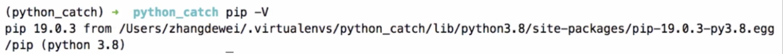

  • 每一个Python版本都会拥有一个自己的pip。如果一台电脑中Python版本太多, 而如果使用错了对应的pip就会造成看似安装了第三方包,却无法使用的情况

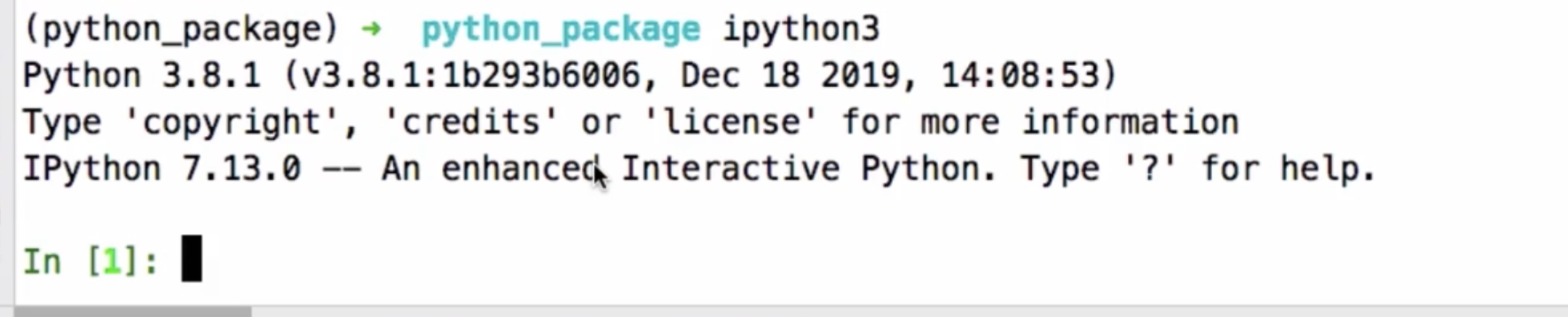

第一个第三方包–ipython
  • 在ipython中不需要print只需要输入相应的变量名即可返回对应的数据(广泛用于调试)
  • ipython是一个python的交互式shell,比默认的python shell好用得多,支持变量自动补全,自动缩进

  • 安装:pip install ipython
