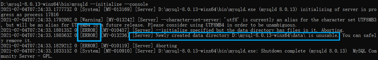

  • 安装常见错误
    1. 在这里插入图片描述
      mysql目录中的data目录不为空
