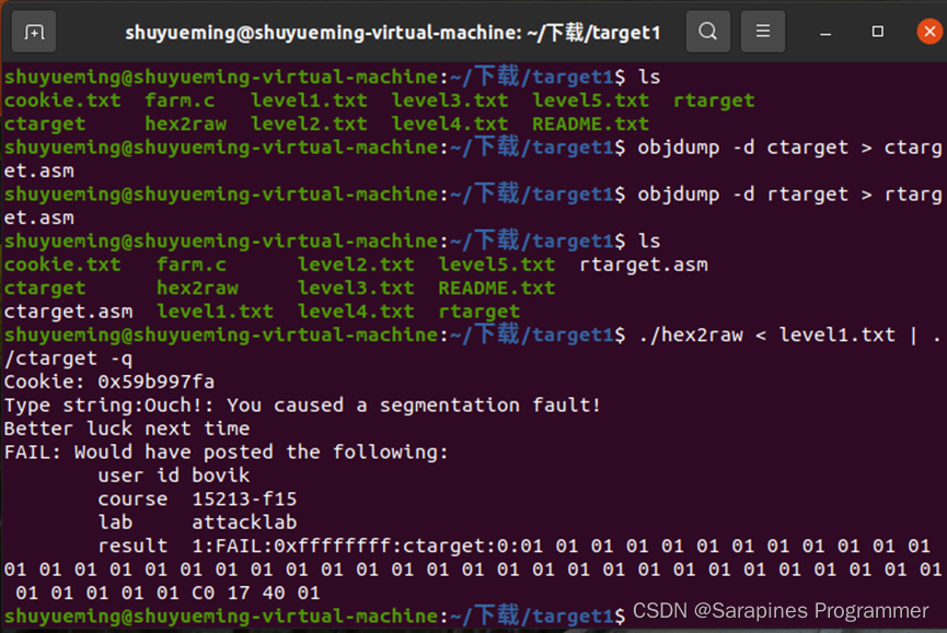

实验过程阶段:
使用
objdump -d ctarget > ctarget.asm
objdump -d rtarget > rtarget.asm
对ctarget以及rtarget进行反汇编,得到ctarget.asm和rtarget.asm。

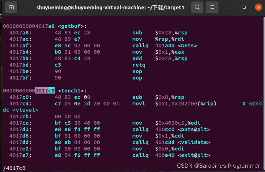

在官方文档的目标程序给出,CTARGET和RTARGET都从标准输入读取字符串。它们使用下面定义的函数getbuf来执行此操作:
函数Gets类似于标准库函数gets—它从标准输入中(从缓冲区)读取字符串 (以’ \n '或文件结束符结束) 并将其(连同空结束符)存储在指定的目的地。即空格/Tab/回车可以写入数组文本文件,不算作字符元素, 不占字节,直到文件结束, 如果是命令行输入的话,直到回车结束(区别getchar ():是在输入缓冲区顺序读入一个字符 (包括空格、回车和 Tab)结束,scanf:空格/Tab/回车都当作结束。函数Gets()无法确定它们的目标缓冲区是否足够大,以存储它们读取的字符串。它们只是复制字节序列,可能会超出在目的地分配的存储边界(缓冲区溢出)对应汇编代码:
因为Ctarget就是让我们通过缓冲区溢出来达到实验目的,所以可以推断sub $0x28,%rsp的40个字节数就等于输入字符串的最大空间,如果大于40个字节,则发生缓冲区溢出(超过40个字节的部分作为函数返回地址,如果不是确切对应指令的地址,则会误入未知区域,报错:
Type string:Ouch!: You caused a segmentation fault!段错误,可能访问了未知额内存)

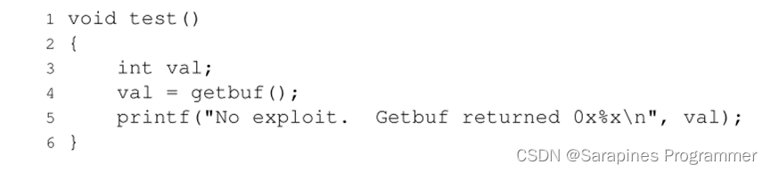

对于Level 1,您将不会注入新代码。相反,您的漏洞利用字符串将重定向程序以执行现有过程。函数getbuf由具有以下C代码的函数测试在CTARGET中调用:

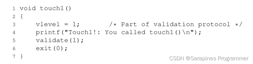

当getbuf执行其返回语句(getbuf的第5行)时,程序通常会在函数测试中恢复执行(在该函数的第5行里)。我们想改变这种行为。在文件ctarget中,有一个函数touch1的代码,具有以下C表示:
任务是让CTARGET在getbuf执行其return语句时执行touch1的代码,而不是返回测试。请注意,您的漏洞利用字符串也可能损坏与此阶段没有直接关系的堆栈部分,但这不会导致问题,因为touch1会导致程序直接退出。

touch1对应的汇编代码:
原理:一个函数在调用另外一个函数时,首先需要把下一条指令位置在栈上保存下来,然后再为另外一个函数提供新空间,当另一个函数结束时%rsp回到这个保存的位置 (与没有溢出的区别是,被调用的函数溢出时返回地址被改写)跳转到touch1的条件:
test()调用getbuf(),而getbuf()函数可以造成溢出,可以 溢出到存放返回地址的内存(touch1),并且可以把返回地址改写(改写为touch1的地址,若不溢出,则getbuf()的返回地址为test,即继续执行调用getbuf()后的下一条语句)。我们只要把touch1()函数的起始地址写入进getbuf()函数的返回地址,就可以完成。即test()->getbuf()->…->getbuf()->test()变成test()->getbuf()->…->getbuf()->touch1()。
当缓冲区输入达到40个字符时,再输入的字符如果是 0x4017c0(touch1的第一条指令位置),就会把之前函数保存的位置覆盖掉,那么当Gets函数结束后,就会跳转到touch1。

但是经检验:当只输入40个字节,不写返回地址时:原本应该Type String:No exploit.Getbuf returned 0x%x\n,即继续执行调用getbuf()后的下一条printf语句,但是却得到Type String:Oops!: You executed an illegal instruction,原因尚未可知(猜想可能与本实验的设计有关,因为工具hex2raw是把16进制数转二进制字符串的程序,可能需要输入有效16进制数。
输入44个字节,显示错误:

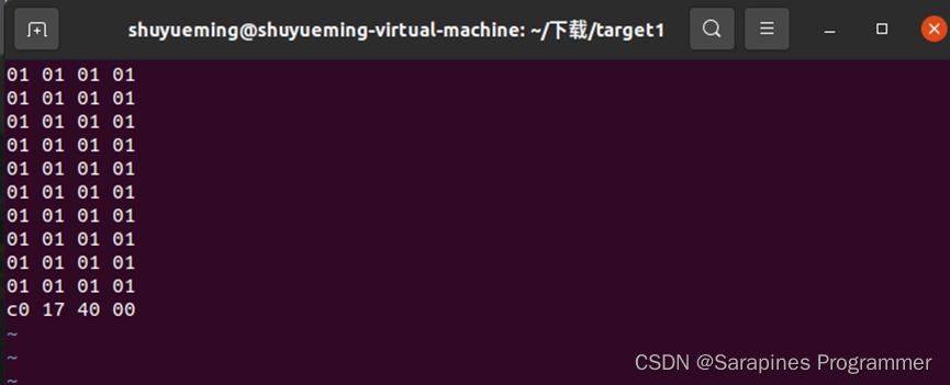

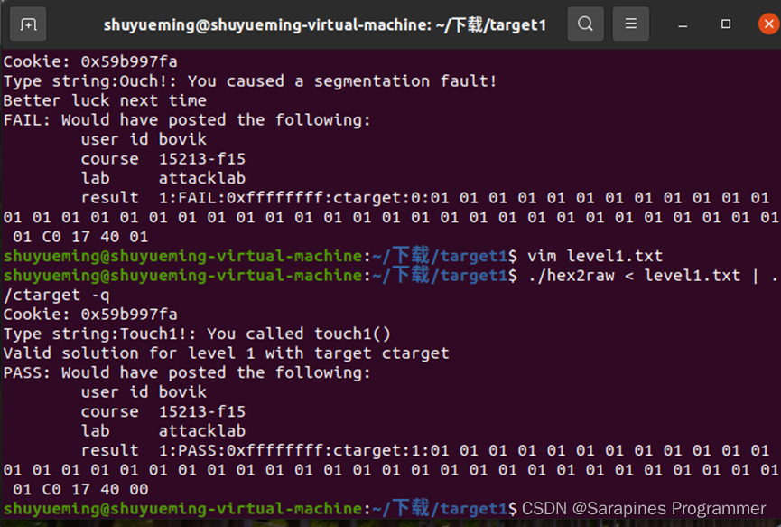

解决:任意输入40个16进制数(相当未知额内存,不对应具体指令)和0x4017c0 (小端法),hex2rax将输入的16进制数转换为字符串,修改level1.txt文本如下:
🌻2.3.2 问题验证
输入./hex2raw < Hex1.txt | ./ctarget -q进行验证如下所示:
设计此级别的漏洞利用字符串所需的所有信息都可以通过检查反汇编版本的CTARGET来确定。使用objdump-d可以获得这个经过分解的版本。其想法是定位touch1起始地址的字节表示,以便getbuf代码末尾的ret指令将控制权转移到touch1。
