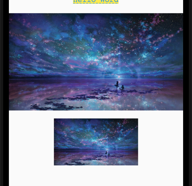

            Image(
              image: NetworkImage(
                  "https://gimg2.baidu.com/image_search/src=http%3A%2F%2Fimg3.duitang.com%2Fuploads%2Fitem%2F201408%2F31%2F20140831025000_Fa3fs.png&refer=http%3A%2F%2Fimg3.duitang.com&app=2002&size=f9999,10000&q=a80&n=0&g=0n&fmt=auto?sec=1650526033&t=f6c0151b9c32e3f414bf1ecab9aa80be"),
            Image.network(
              "https://gimg2.baidu.com/image_search/src=http%3A%2F%2Fimg3.duitang.com%2Fuploads%2Fitem%2F201408%2F31%2F20140831025000_Fa3fs.png&refer=http%3A%2F%2Fimg3.duitang.com&app=2002&size=f9999,10000&q=a80&n=0&g=0n&fmt=auto?sec=1650526033&t=f6c0151b9c32e3f414bf1ecab9aa80be",
              width: 200,
              height: 150,
              fit: BoxFit.fitWidth,
代码运行效果如下图

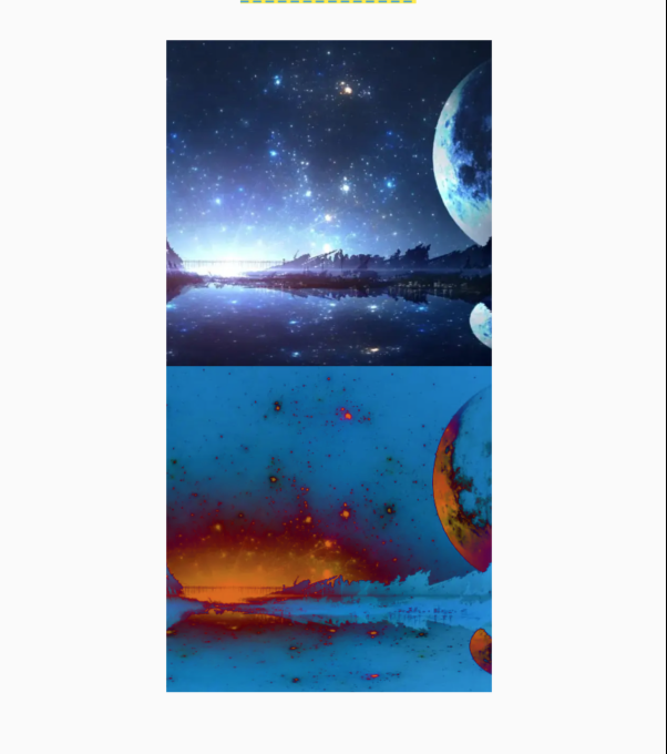

color 和 colorBlendMode: 在图片绘制的时可以对每一个像素进行颜色混合处理,color 指定混合色,而 colorBlendMode 指定混合模式,请看下面的例子
            Image.asset(
              "asset/starry_sky.png",
              width: 200,
              height: 200,
              fit: BoxFit.fitHeight,
            Image.asset(
              width: 200,
              height: 200,
              color: Colors.blue,
              colorBlendMode: BlendMode.difference,
代码运行如下图

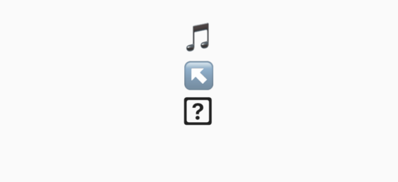

下面我写一个简单的例子
            Text(
              icons1,
              style: TextStyle(fontSize: 28),
            Text(
              icons2,
            Text(
              icons3,
代码运行如下
我们不光可以使用Material 给我们提供的图标库,我们还能使用自定义图标,有兴趣的同学可以去了解一下。
