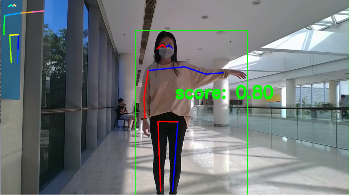

在之前发布的ModelBox推理真的高效吗一文中,我们使用双阶段单人人体关键点检测作为案例对比测试了ModelBox的性能。作为一个性能测试案例我们只是简单的将检测到的关键点画在原图上,并未进行进一步的应用开发。昨晚做梦,梦到关键点检测案例哭诉大材小用为何对它弃之不理明明广阔天地大有可为,愧疚之下连夜写了这篇动手动脚的案例🥺,最终效果如下:
pose
画面左上角随机绘制一个标准姿势,同时检测用户的姿态与标准姿势进行相似性比对,得分绘制在画面中央。如果得分超过阈值,则视为姿态一致,将更新下一个标准姿势。

执行bin/main.bat 运行应用,就可以开始伸展胳膊腿儿了:
