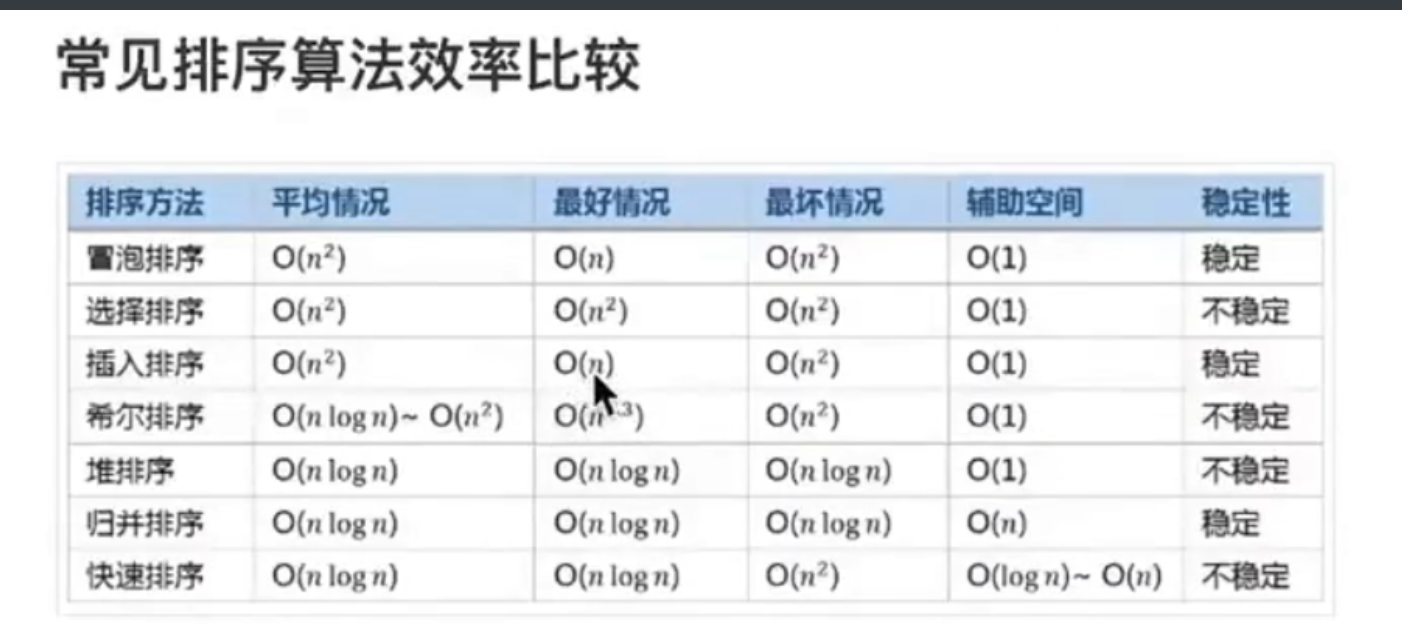

常见算法的效率比较:

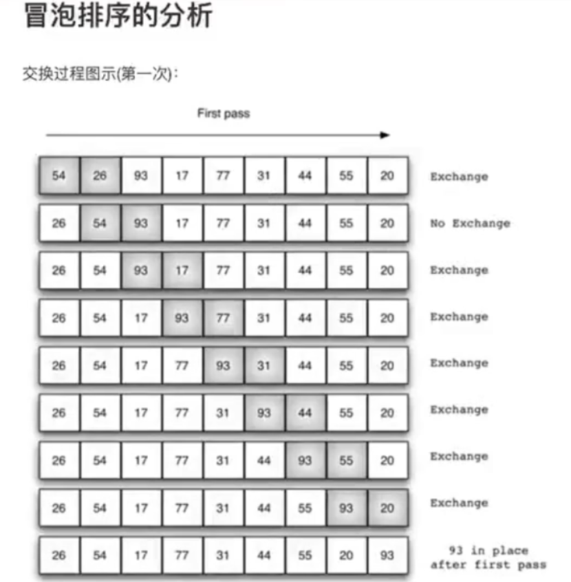

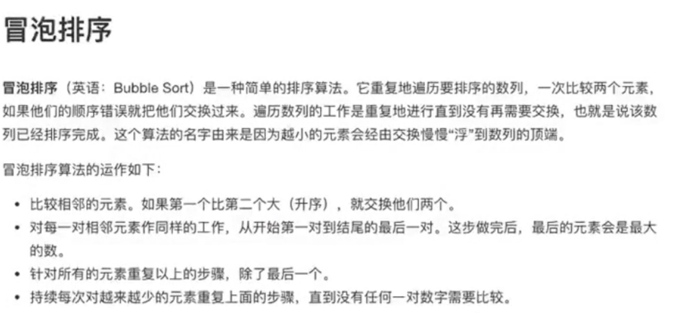

冒泡排序思想分析:
冒牌排序作为排序算法中最简单的一种。冒泡顾名思义当一个气泡从水中缓慢冒出的时候会慢慢变大,冒泡排序根据的就是这个思想。一个数组,通过循环的控制,将第一个数字与第二个数字进行比较,如果第一个数字比第二个数字大,那么久交换位置,直到将数组的全部数字比较完。这个时候数组的最后一个数字就是这个数组对打的数字。根据这个思想,最后的数字动,上下的数字依次进行比较,从而达到排序效果

输出:
[34, 23, 45, 97, 78, 234, 29]
[23, 29, 34, 45, 78, 97, 234]
就是每一次循环都把最大的数放在后面,前面的比后面大,就换位置,不然就继续循环。
