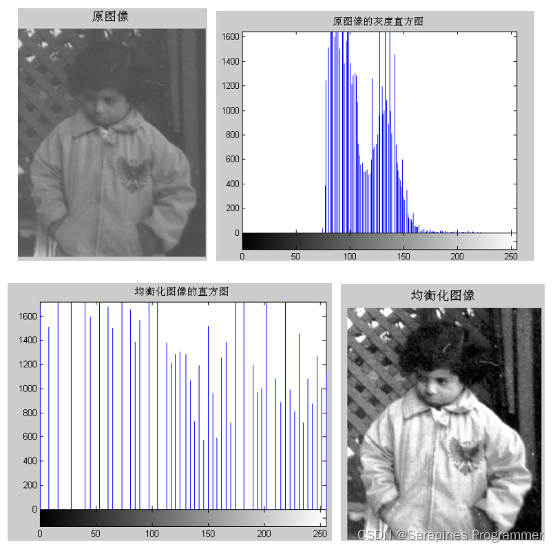

对图像pout.tif进行直方图均衡化处理,实验结果如图1:
图1
分析:
图像显示了pout.tif的原始图像、均衡化后的图像和它们各自的直方图。由均衡化前后的图像看,处理后的图像更想清晰,视觉效果更好,直方图由处理前的集中区域拉伸到全部灰度级范围。

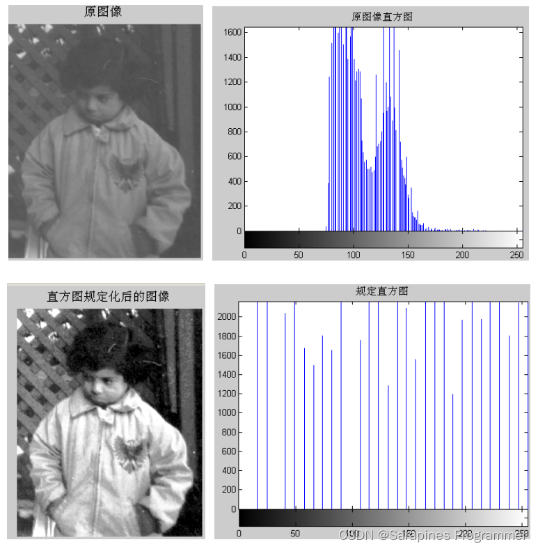

再进行直方图规定化处理,实验结果如图2:
图2
分析:
图中显示的是图像pout.tif原图像和经过直方图规定化处理的图像及其直方图。规定化后的图像比原图像更清晰,视觉效果更好。
