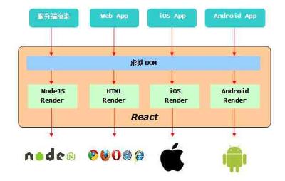

除了性能的考虑,React引入虚拟DOM更重要的意义是提供了一种一致的开发方 式来开发服务端应用、Web应用和手机端应用:
因为有了虚拟DOM这一层,所以通过配备不同的渲染器,就可以将虚拟DOM的内容 渲染到不同的平台。而应用开发者,使用JavaScript就可以通吃各个平台了。 相当棒的思路!
