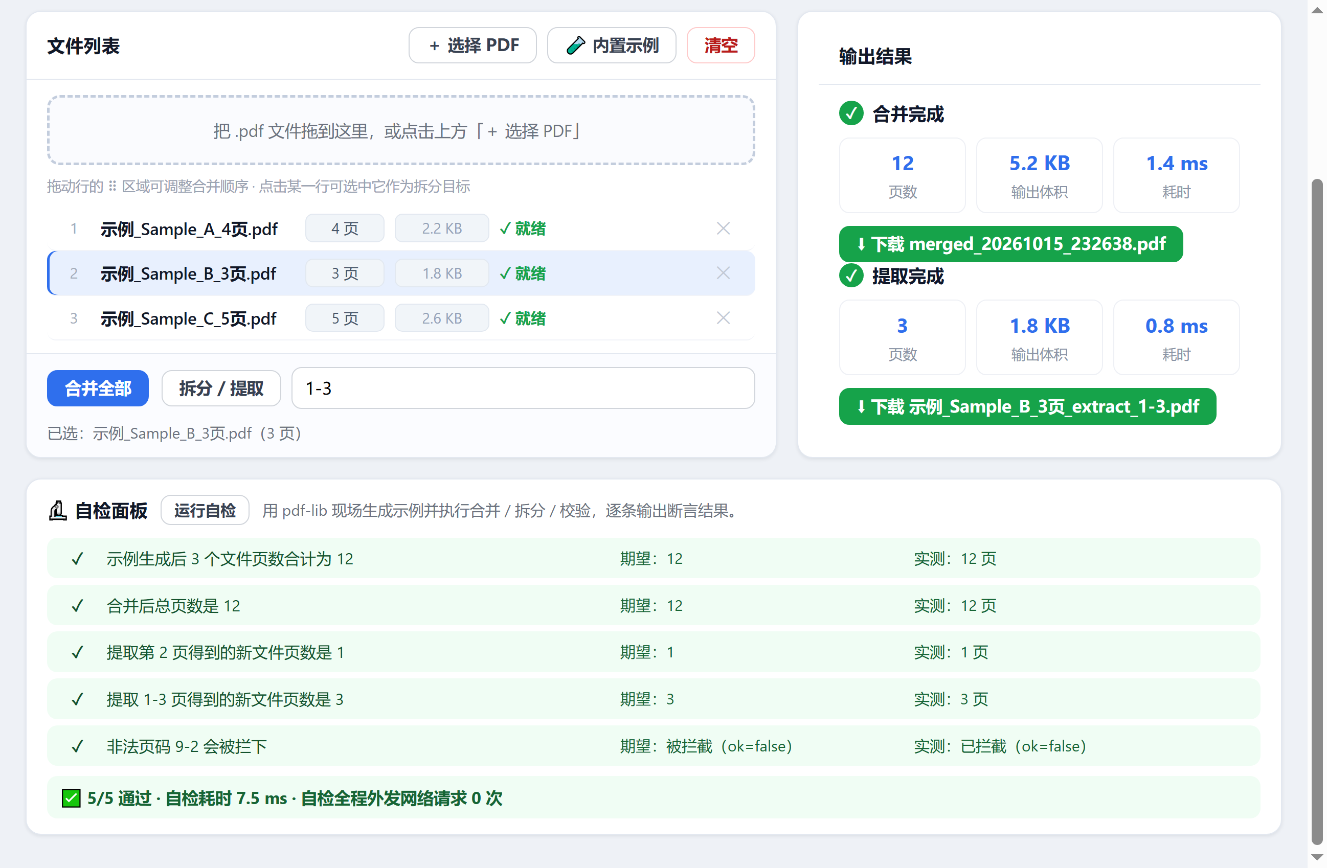

图 1:工具首屏,左侧是文件列表与合并、拆分按钮,右侧是输出结果,顶部两个角标分别是 pdf-lib 加载状态和网络请求计数

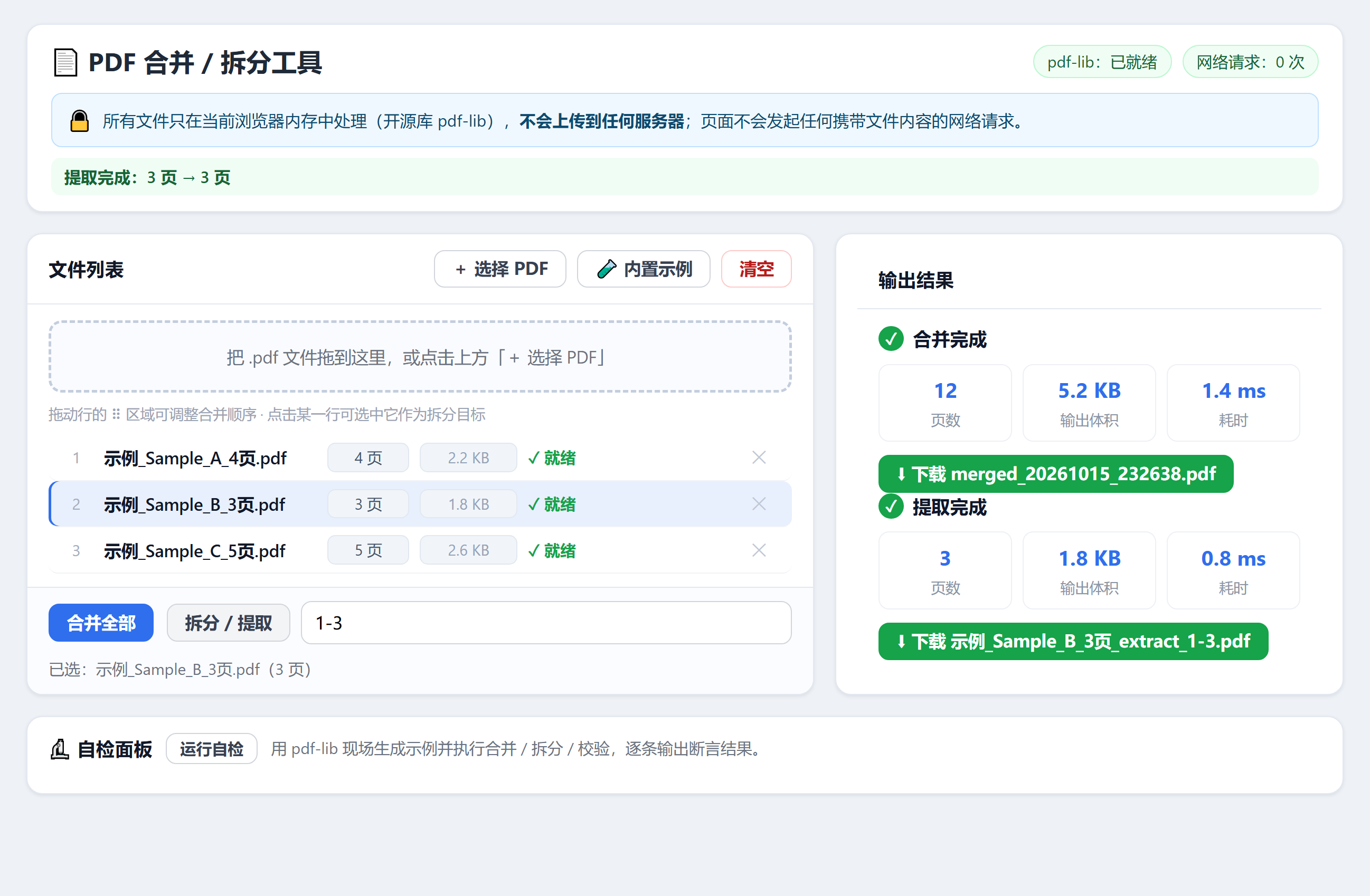

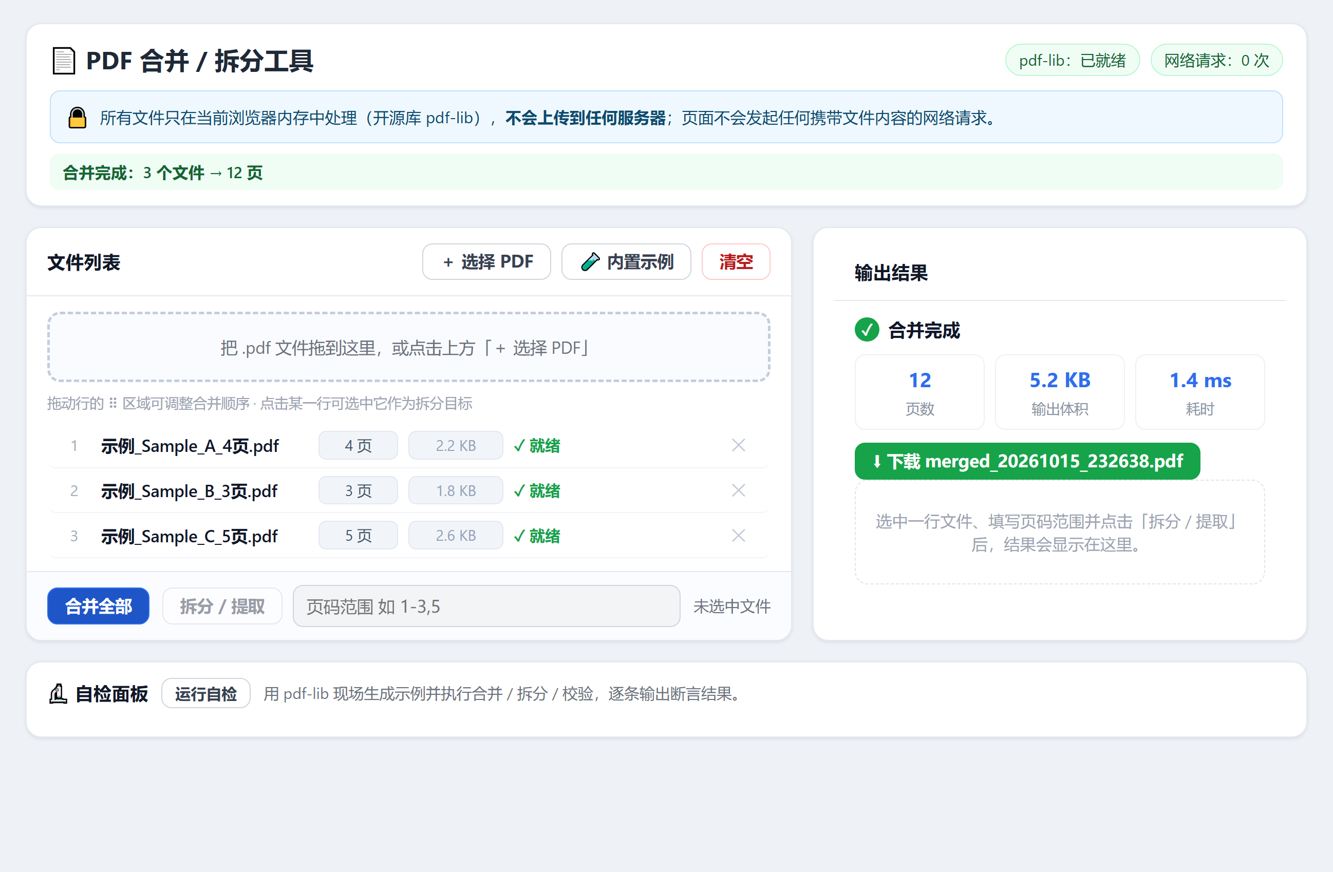

三、实测:12 个文件、240 页、33 毫秒
我拿 12 个各 20 页的 PDF 拖进页面,列表里 12 行,页数一栏自动读出每份 20 页。
点一下「合并全部」,右侧输出面板给出三个数:240 页、3.2 KB、33 毫秒。
图 2:12 个文件合并后的输出面板,页数、输出体积、耗时三个数字并排显示,下面是下载按钮
页数是 12 乘 20,对得上;体积比单个文件还小,因为输出里没有重复的字体和页对象,只有页面树。
这 33 毫秒不是估算,是页面里 performance.now() 卡出来的两端差值。

六、拆分:抽 5 到 9 页和第 12 页,出来 6 页
选中一个 20 页的文件,在页码框里写 5-9,12,点「拆分 / 提取」。
输出面板报 6 页、0.6 KB、2.5 毫秒,我用 pypdf 数这份新文件,确实是 6 页。
图 3:左边第二个文件被选中,页码框里写着 1-3,右侧给出提取结果的页数、体积和耗时
页码写错它也认得出:填 9-2,状态栏直接给「起始页 9 大于结束页 2」,不生成文件。
序号不连续的写法是逗号隔开,1-3,5 这种能一次抽两段出来。

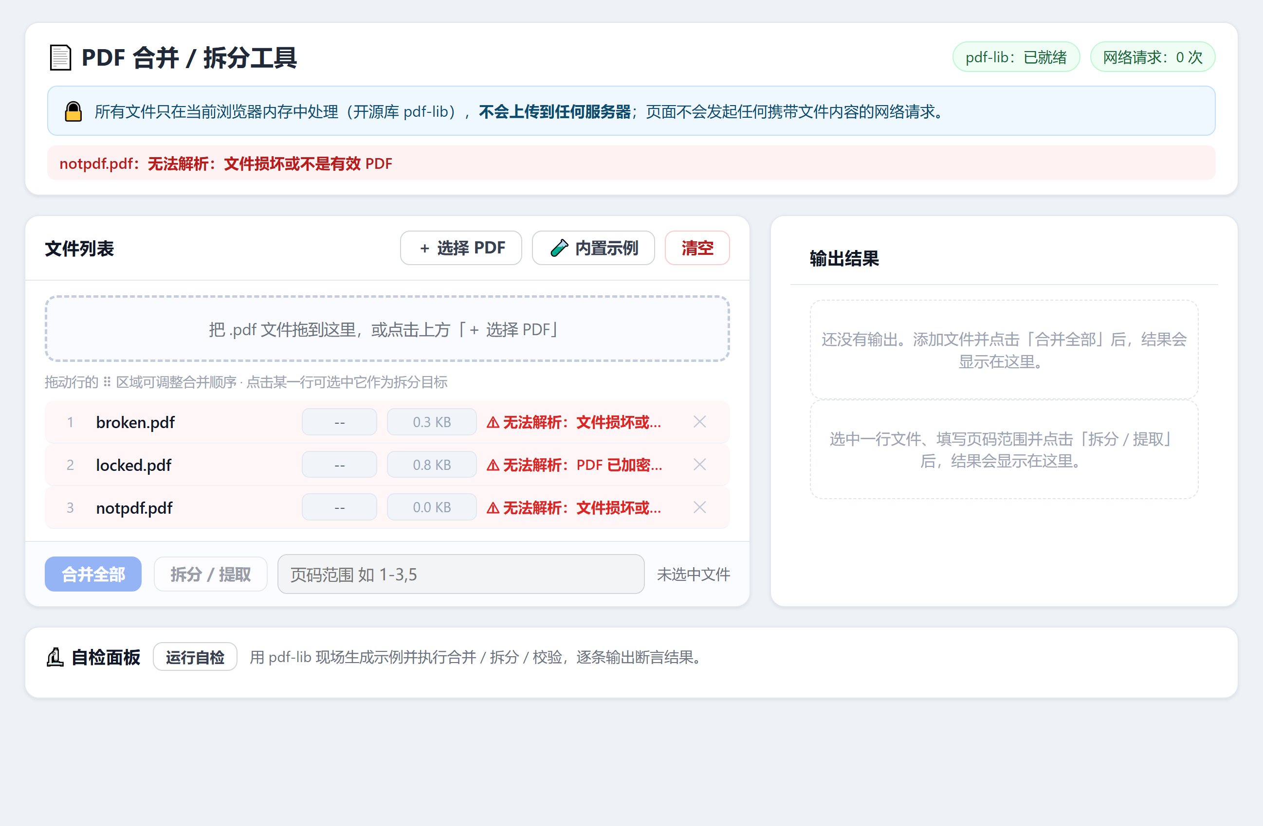

七、三种坏文件,页面各说各的
失败路径我专门造了三个文件试:一个把正常 PDF 拦腰截断,一个用密码加密过,一个干脆是文本文件改名成 .pdf。
三个都在列表里单独标红,各给自己的一句话:
输入 页面给出的原因
被截断的 PDF 无法解析:文件损坏或不是有效 PDF
密码保护的 PDF 无法解析:PDF 已加密或受密码保护
文本文件改名为 .pdf 无法解析:文件损坏或不是有效 PDF
加密那个文件的判别是页内的,pdf-lib 解密时报的关键词里带 password,页面据此给出加密提示,不是按文件名猜的。
图 4:三个坏文件同时拖进去,每一行标红并给出原因,顶部状态栏同步显示最后一条错误
顶部的「合并全部」会跟着置灰,不让带着坏文件往下走。
八、页面自带 5 条断言,页数对不上就会红
底部有一块自检面板,点「运行自检」现场生成示例文件,再跑合并和拆分,把每一步的期望值和实测值并排打出来。
5 条断言,当前是 5/5 通过,自检耗时 7.5 毫秒,末尾一行还写着自检全程外发网络请求 0 次。
图 5:自检面板展开,5 条断言逐条给出期望值与实测值,最后一行是 5/5 通过
我把这 5 条抄下来:示例文件页数合计 12;合并后 12 页;提取第 2 页得到 1 页;提取 1-3 页得到 3 页;非法页码 9-2 被拦下。
这 5 条的共同点是把数字写死在期望值里,实测值来自真实解析结果,错了就红,藏不住。
