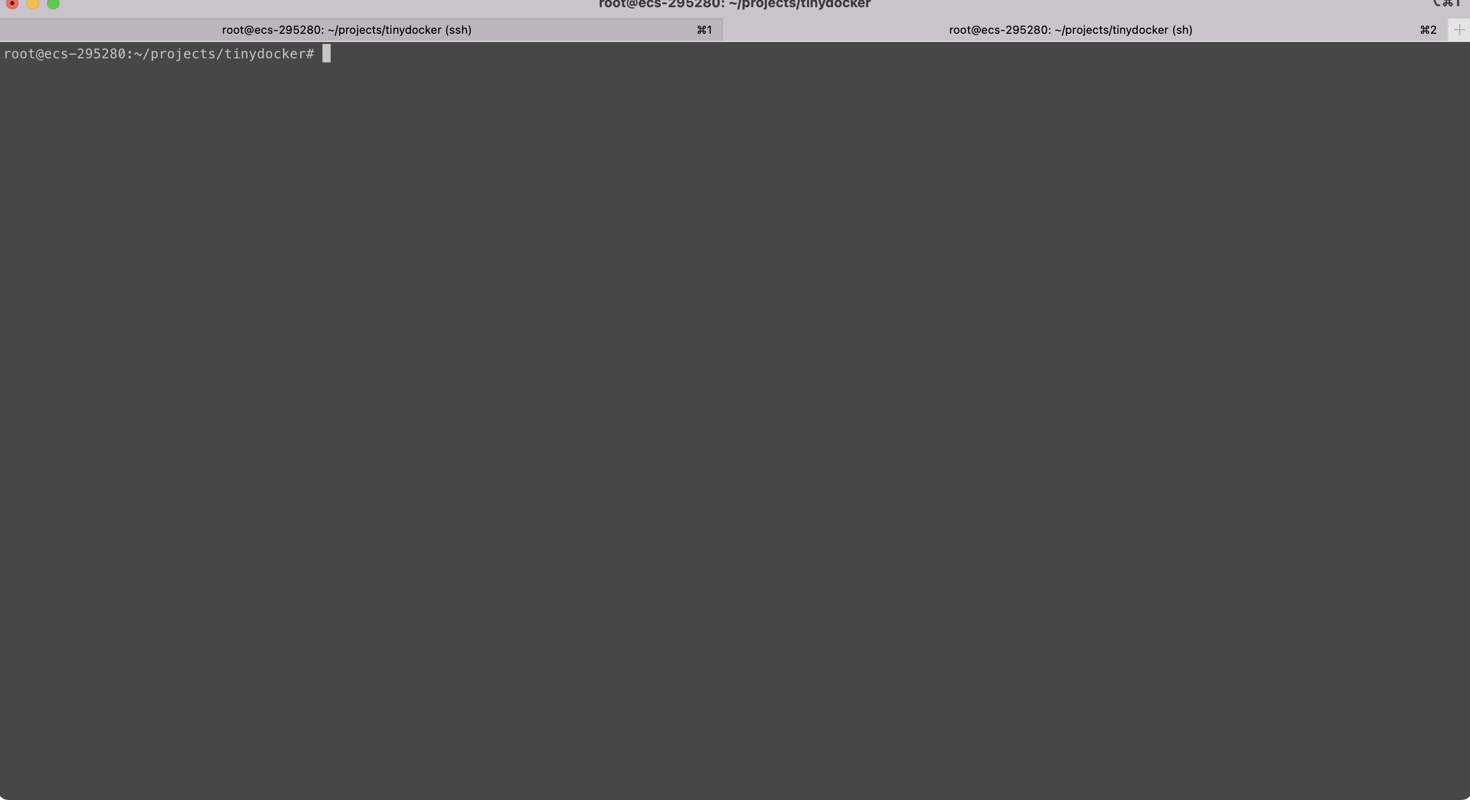

届时运行效果如下:

我们运行这段程序时便可以这样运行。
root@ecs-295280:~/projects/tinydocker# ./tinydocker run /bin/ls
go.mod	main.go  ReadMe.md  tinydocker
init proc end /root/projects/tinydocker/tinydocker
root@ecs-295280:~/projects/tinydocker# ./tinydocker run /bin/sh
可以看到run 后面接着 执行/bin/ls 成功输出了当前目录下的文件,执行 /bin/sh后启动了一个sh进程以便于我们同控制台进行交互,这得益于我们 在cmd.Run 启动新进程前 将标准输入输出赋值给了cmd的标准输入输出参数。
