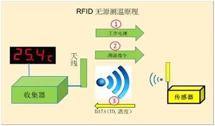

一、技术原理与核心优势
RFID测温芯片通过电磁感应获取能量,无需外部电源即可工作。其内部集成高精度温度传感器和射频芯片,当读写器发射射频信号时,标签通过天线耦合获取能量,测量温度后将数据调制到反射信号中传回读写器。
这种独特的工作原理赋予了三大核心优势:

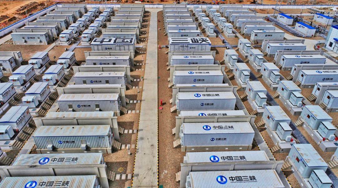

1. 三峡乌兰察布示范项目
在沙漠环境中,开关柜、环网柜及箱变设备内部署RFID传感器,实时上传温度数据。系统成功预警3次接触电阻异常导致的过热风险,避免设备烧毁事故。项目验证了RFID在新能源场站高温沙尘环境下的可靠性。
三峡乌兰察布示范项目
