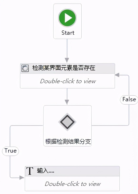

4. Decision:根据条件的值是True还是False,分别执行True和False后面的流程;Decision可以说是While的特殊模式(只循环1次)。
如上所说,Decision本身是用来做分支的,当你把Decision的一个分支的流程线连接到Decision前面的流程中后,就实现了循环,如下图:
RPA021-UiPath中实现循环的七种方法(第4版)
图2

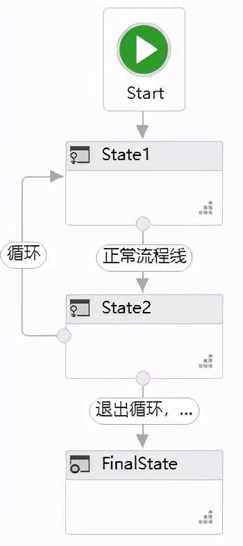

5. State Machine:可是实现多分支,实现复杂循环;
State Machine是比Decision更灵活的分支方法,这是State Machine的本来功能;
如果你的流程中已经使用了State Machine,此时如果要在State Machine的某个State完成后,实现某种条件时的循环,拉出一根流程线到前序State,就可以实现循环功能,这种用法只有在你已经使用了State Machine的前提下才可能会选择这样使用;
图3
一般流程比较复杂时,推荐使用State Machine。

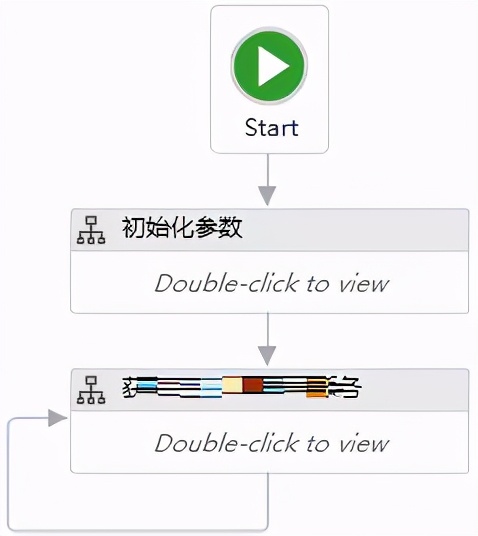

5.3.永久循环/死循环
6. while/Do While:条件判断式不写式子,直接写成True;
7.箭头:从Activity上拉出一根流程的线,到自身结束,不需要任何条件,直接永久循环这个Activity的操作(如果是个flowchart,就循环flowchart内的所有内容)。
举例如下:

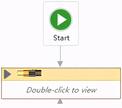

八、UiPath从业者的睡前故事:一个小箭头,导致死循环
先看个图:
图5
然后故事:
同事借用我写的一段流程,反馈说我的流程有问题,不停地重复执行。
过去一看,发现他复制我的流程的某个Activity下面,多了个三角,鼠标按住三角一拉,居然是个跟图1一样的流程连接线。
原来,他不小心拉的一根流程线,头和尾都重叠在这个Activity的同一个接触点上了,这跟图1的效果是一样的,会导致死循环,从而流程到此终止,后续流程没机会执行。
