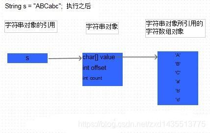

  由以上的代码可以看出, 在 Java 中,String 类其实就是对字符数组char []的封装。在JDK7中,只有一个 value 变量,也就是 value 中的所有字符都是属于 String 这个对象的。除此之外还有一个 hash 成员变量,是该 String 对象的哈希值的缓存,这个成员变量也和本文的讨论无关。在Java中,数组也是对象。 所以 value 也只是一个引用,它指向一个真正的数组对象。其实执行了String s = “ABCabc”; 这句代码之后,真正的内存布局应该是这样的:
