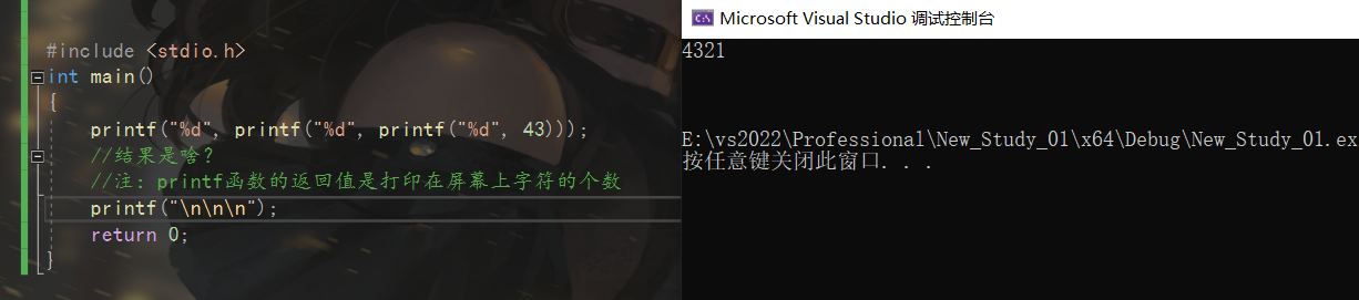

#include <stdio.h>
int main()
printf("%d", printf("%d", printf("%d", 43)));
//结果是啥?
//注:printf函数的返回值是打印在屏幕上字符的个数
return 0;

第一个代码出现的结果是数字:8,因为首先使用strcat()字符串函数将hello和bit拼接在一起,最后是strlen()函数计算个数
第二个代码最终打印在屏幕上的结果是4321,为什么呢?
首先打印43这是我们可以理解的,但是第二个printf接收的值是第一个内层的printf的返回值,也就是打印在屏幕的个数,也就是2,那么就会打印2,最后一个只接受到1个数,那么就是1
