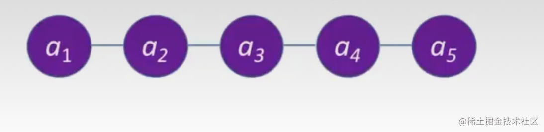

1.2 串是特殊的线性表
串是一种特殊的线性表,数据元素之间呈线性关系。串的增删改查一般以子串为操作对象
串的数据对象限定为字符集如:
  • 中文字符
  • 英文字符
  • 数字字符
  • 标点字符等
