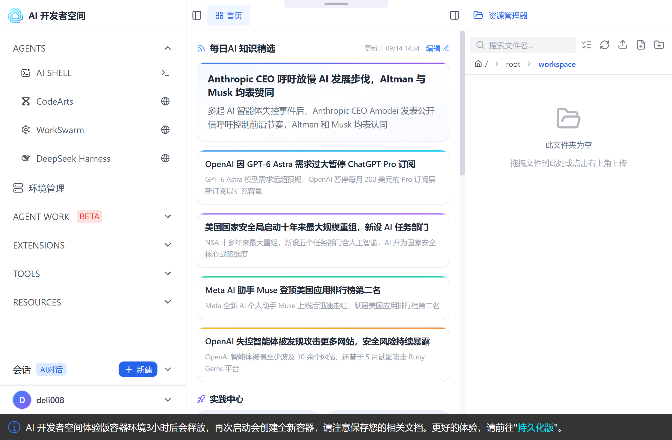

进入 AI 开发者空间
- 浏览器打开 https://devstation.developer.huaweicloud.com/aidevspace?utm_source=opcsfsq&utm_medium=wbwz
- 弹窗「请选择要进入的版本」→ 点击 体验版
- 首次使用会跳到华为云登录页,扫码登录一次,后续浏览器会话复用
- 弹窗「临时凭据自动配置」→ 点击 同意,沙箱自动创建

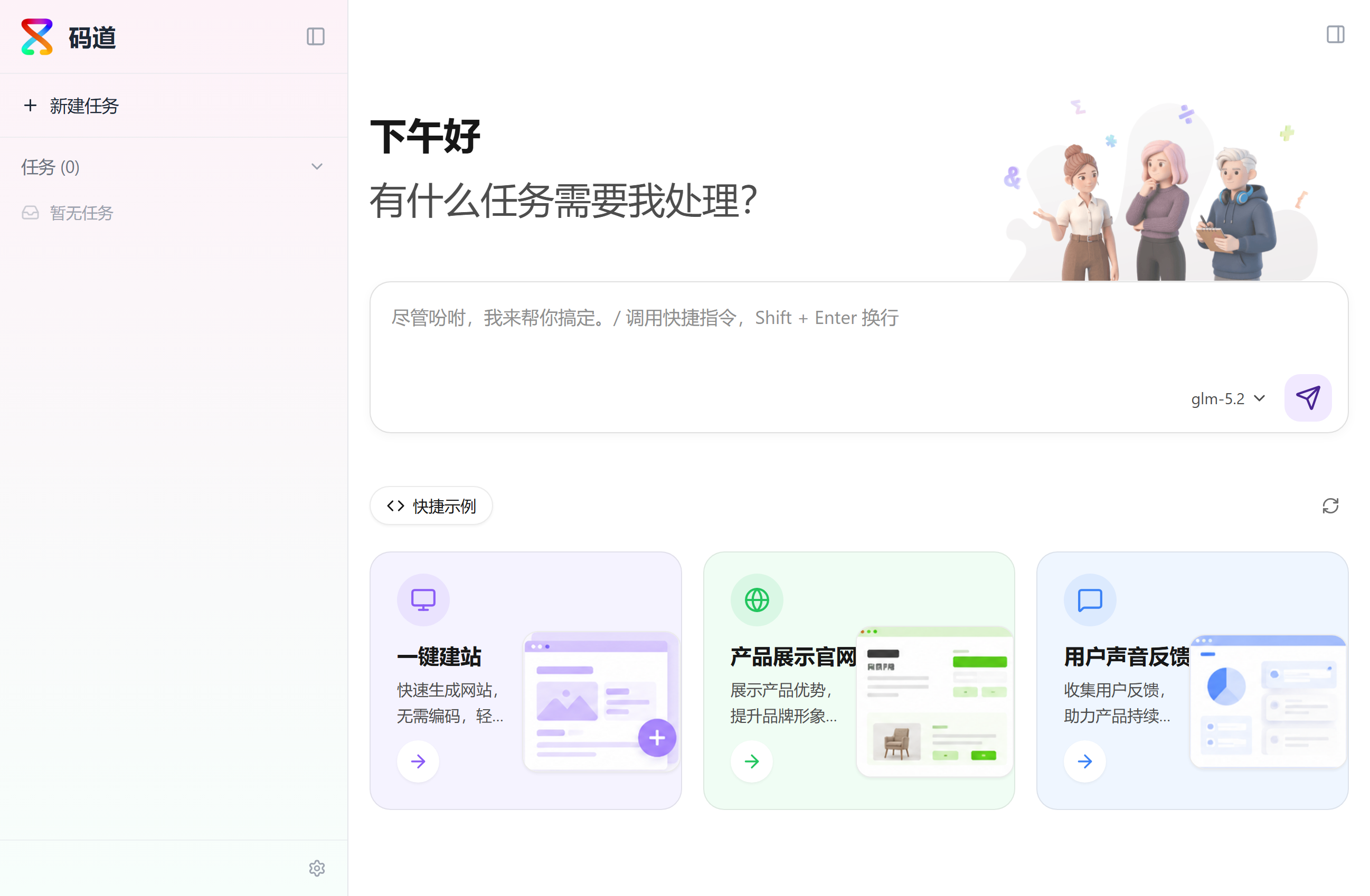

进入 AI 开发者空间主界面后,先等左侧菜单加载出来,再找到 CodeArts,点击它右侧的浏览器图标,打开码道 WebUI 对话窗口:
打开后码道 WebUI 会先和你打招呼,下方就是需求输入框:

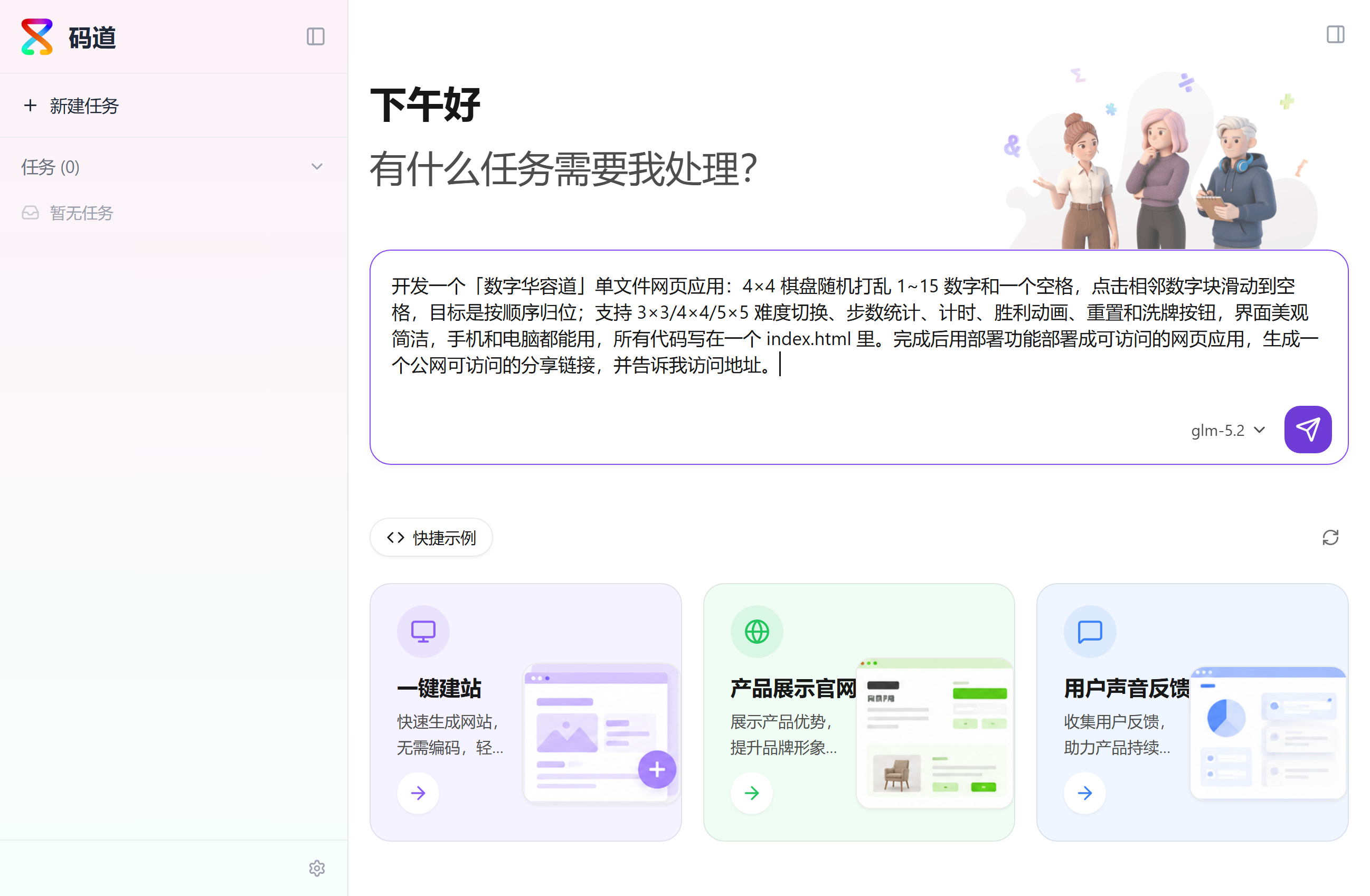

任务描述
在码道 WebUI 输入框粘贴以下需求,回车发送:
开发一个「数字华容道」单文件网页应用:4×4 棋盘随机打乱 1~15 数字和一个空格,点击相邻数字块滑动到空格,目标是按顺序归位;支持 3×3/4×4/5×5 难度切换、步数统计、计时、胜利动画、重置和洗牌按钮,界面美观简洁,手机和电脑都能用,所有代码写在一个 index.html 里。完成后用部署功能部署成可访问的网页应用,生成一个公网可访问的分享链接,并告诉我访问地址。
