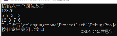

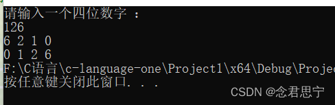

 这一种代码,看似简单,但却将数字简单的限定在了四位数,其他的位数数字都不能正确打印(不足四位数,有补0现象)
 对于多于四位数字,则出现了......具体内容不方便多说,请看运转后的结果:
 在这里,不管输入多少数字,都只能求四次取余或者除法,没有多余的运算。

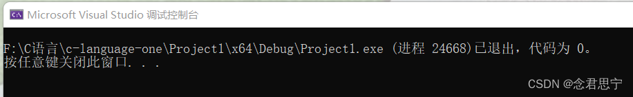

在这里面,对于递归的俩个条件都完美诠释,
并且if语句中递归的进入条件,test语句中递归的跳出条件都符合递归的俩个必要条件
但是,代码最后的运转结果却是大大出乎意料:
 代码没有任何毛病,经得起考验,与推敲;
但是为什么会是这样的运转结果:笔者所知道的只有:栈溢出
至于其他具体原因,请原谅笔者技艺不熟!
