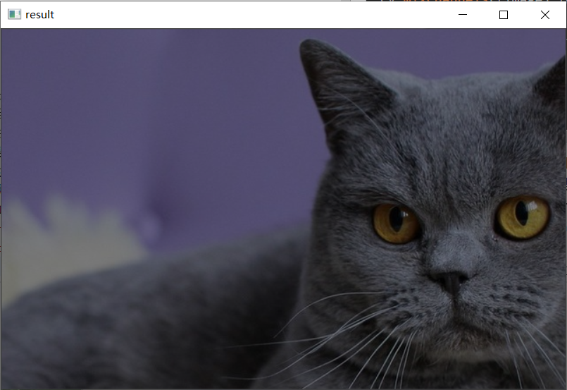

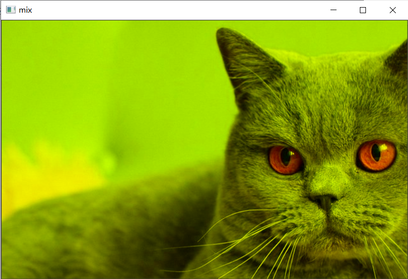

通道分离用到的是split(),与python自带的split函数差不多,传入要分离的图像即可,得到的是长度与原图像通道数相同的列表,一个通道即为一个元素(ndarray)。合并通道用的是merge(),只要传入要合并的单通道即可,会按照列表中单通道的顺序依次作为B、G、R合并,一般split和merge是配套使用。若要交换通道,可以使用mixChannels(),第一个参数为原图(注意传入的应为列表),第二个参数为输出的图片(同样也需要是列表),fromto参数原图像通道赋给输出图像时的对应关系,在本例即是将原图的第1,2,3通道依次赋给输出图像的第3,1,2通道。输出如下:
原图:
各通道像素值除以2:
通道交换:

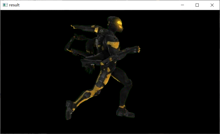

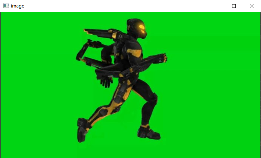

原始图片的背景为纯绿色,将图片转换成HSV色彩空间后,对照查找表,将绿色的部分和非绿色部分分开(即二值化),取非后,原非绿色部分为白色,绿色部分为黑色,由于原图与原图进行与操作得到的还是原图,所以在非绿色区域进行原图之间的与操作,使得原图中非绿色区域的像素得到保留,具体输出如下:
原图:
分割后:
实现了图像的分割。

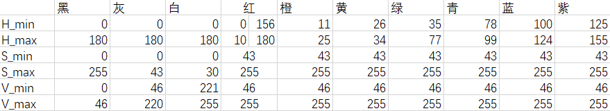

附上HSV中各种颜色的阈值:
