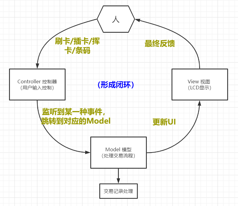

为了解决此类有业务处理流程,又有UI输入和UI显示的处理场景了,有一个比较成熟的软件模型,叫MVC模型。
MVC 模式代表 Model-View-Controller(模型-视图-控制器) 模式。
  • Model(模型) - 模型代表核心业务处理模块。它也可以带有逻辑,在数据变化时更新控制器。
  • View(视图) - 视图代表模型包含的数据的可视化,即UI部分。
  • Controller(控制器) - 控制器作用于模型和视图上。它控制数据流向模型对象,并在数据变化时更新视图。它使视图与模型分离开。
根据这个理论模型,应用到我的工程上就是:
Controller:控制器,对应在这里就是,各式各样的事件监听器,把各种用户可能输入的方式抽象成一个个事件,而每个事件都有对应的监听器,当监听器识别到了对应事件的发生,立马触发事件给到模型层。
Model: 模型,这应该整个设计中代码最重的部分,主要是各个处理事件的处理,独立抽象成一个个模型,这些模型层互不干扰,也易于扩展,有新的事件需要处理就重新定义个模型即可。
View:视图,就是最简单的UI界面,它负责对Model提供的数据最UI界面的更新,比如刷新时间,比如显示倒计时,比如提示用卡信息等等。
它的整一个示意图如下所示:
image-20211025153225831
应用MVC框架的最大好处就是把M和V分离开来,数据和视图解耦,使得数据易于处理并存储,同时也易于扩展,这里的扩展包括视图扩展和模型扩展,从一变N变得更加容易。
另外很重要的一点,在性能上,处理的实时性大大提升了,而不是简单的阻塞、延时这种粗暴的方法,取之而来的各种异步监听,快速响应,这一点我觉得在涉及到UI的应用场景下,都是应该要着重考虑的部分。
