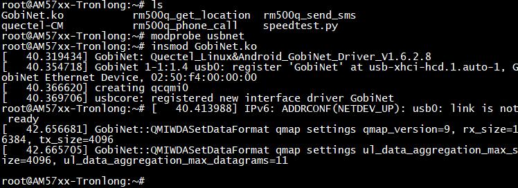

将本案例bin目录下的程序可执行文件、"driver/image/"目录下的驱动镜像文件、tool目录下的脚本拷贝至评估板文件系统。在驱动镜像文件所在目录下,执行如下命令进行驱动加载,加载完后将会生成usbX网络设备节点,以及"/dev/qcqmiX"设备节点。
Target# modprobe usbnet
Target# insmod GobiNet.ko
图 3

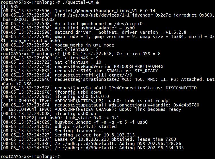

网络功能测试
执行如下命令,运行移远官方提供的上网拨号程序,并在后台运行。
Target# ./quectel-CM &
图 5

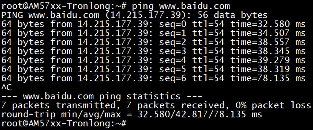

拨号成功后,执行如下命令测试网络通信功能。
Target# ping www.baidu.com
图 6

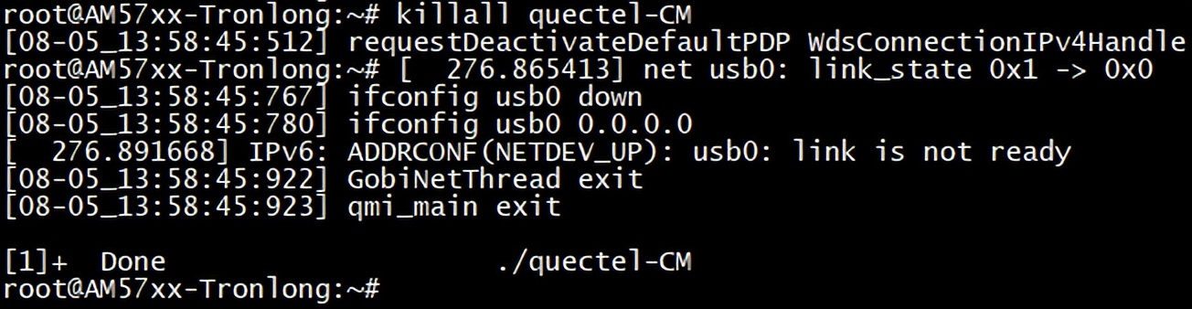

如需要退出上网功能,请执行如下命令。
Target# killall quectel-CM
图 7

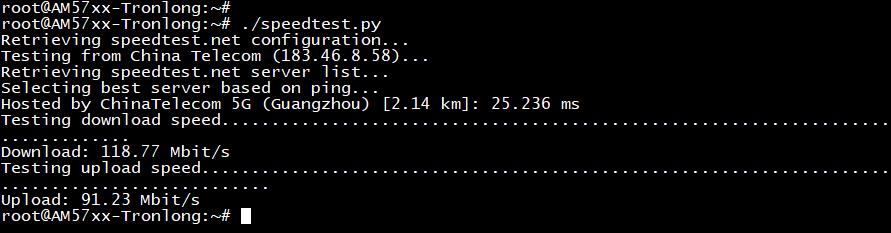

5G模式测试速率
在脚本所在目录下,执行如下命令,进行测试。
Target# ./speedtest.py
图 8
由上图可知,下行速率为118.77Mbit/s,上行速率为91.23Mbit/s,实时性Ping为25.236ms。
备注:5G信号带宽和信号覆盖地点有关,测试数据仅供参考。

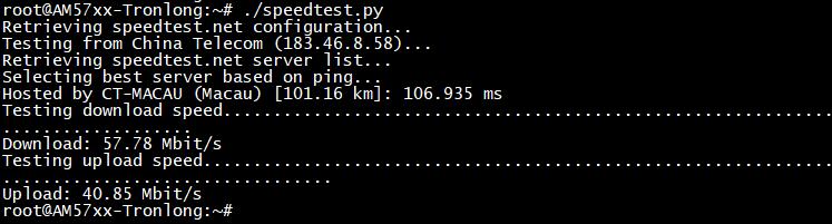

4G模式测试速率
将5G模块仅保留任意1根5G天线连接,即为4G模式,本次测试时仅保留ANT0天线。在脚本所在目录下,执行如下命令,进行测试。
图 9
由上图可知,下行速率为57.78Mbit/s,上行速率为40.85Mbit/s,实时性Ping为106.935ms。

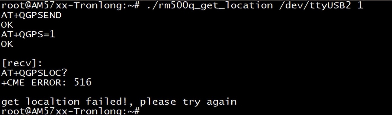

获取经纬度功能测试
测试命令:./rm500q_get_location <device> <timeout>
命令说明:<device>为设备节点,以"ls /dev/ttyUSB*"命令查看结果为准,重启评估板后可能会变化。<timeout>为等待返回经纬度信息的时间(单位为秒)。
程序说明:通过GPS天线获取经纬度信息,并打印结果。
进入评估板文件系统,在rm500q_get_location文件所在路径下执行如下命令测试GPS定位功能是否正常。
Target# ./rm500q_get_location /dev/ttyUSB2 1
图 14
如下图,若出现经纬度信息获取失败、超时,请检查天线是否接好,并确保处于室外开阔场地进行测试。
图 15

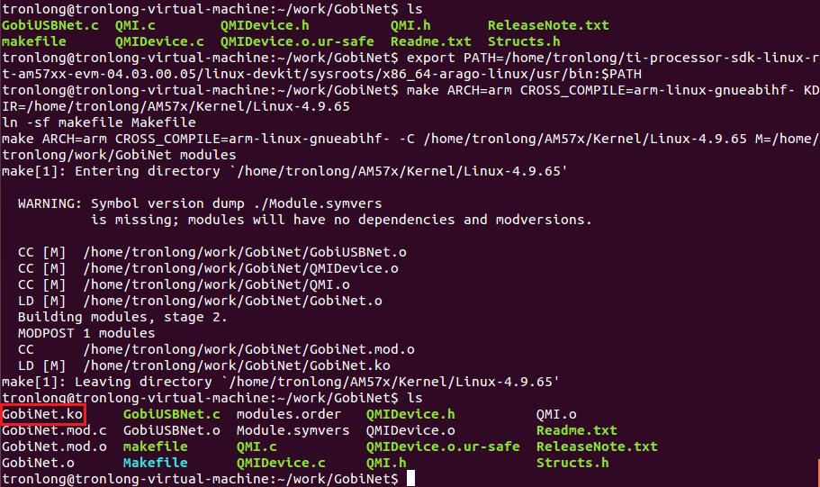

驱动编译
将案例driver目录下的驱动源码GobiNet拷贝至Ubuntu工作目录下,执行如下命令指定交叉编译工具并进行编译。
Host# export PATH=/home/tronlong/ti-processor-sdk-linux-rt-am57xx-evm-04.03.00.05/linux-devkit/sysroots/x86_64-arago-linux/usr/bin:$PATH
Host# make ARCH=arm CROSS_COMPILE=arm-linux-gnueabihf- KDIR=/home/tronlong/AM57x/Kernel/Linux-4.9.65
备注:"/home/tronlong/AM57x/Kernel/Linux-4.9.65"为Linux内核源码路径,且需先进行内核编译。
图 16
编译完成,在当前目录生成驱动程序GobiNet.ko。

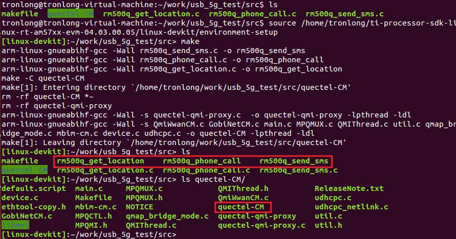

程序编译
将案例目录下src程序源码拷贝至Ubuntu工作目录下,执行如下命令加载SDK环境并进行编译。
Host# source /home/tronlong/ti-processor-sdk-linux-rt-am57xx-evm-04.03.00.05/linux-devkit/environment-setup
Host# make
图 17
编译完成,在当前目录生成测试程序可执行文件。

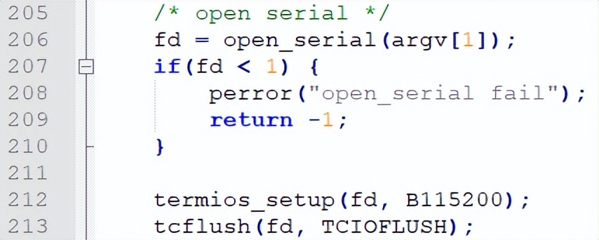

rm500q_send_sms.c
打开并设置串口。

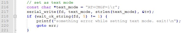

设置文本模式。
图 19

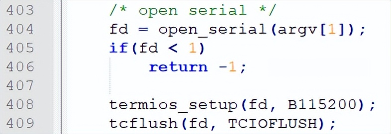

rm500q_phone_call.c
打开并初始化串口。

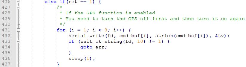

开启GPS功能。
图 25
如果GPS功能已开启,先关闭GPS以清除定位数据,再开启GPS。
图 26

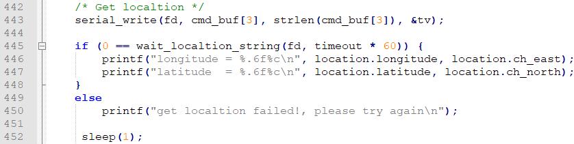

获取经纬度信息并打印。
图 27
