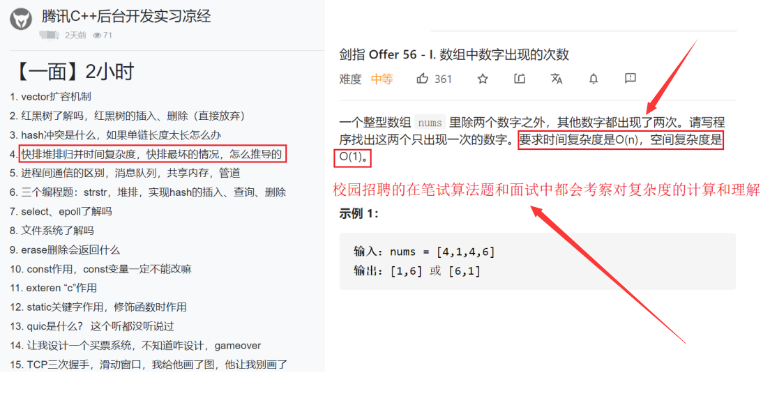

4.复杂度计算在算法的意义
其实很多公司在招聘的时候,数据结构和算法这块是考察的重点,在算法笔试题里面几乎都会考察应聘者对复杂度的计算和理解。所以,铁汁们,这块内容虽然不难,但却是重点哦,不能掉以轻心!上面难理解或者是容易想错的地方都已经明确标记出来咯,抓紧时间记住哈。加油加油!!

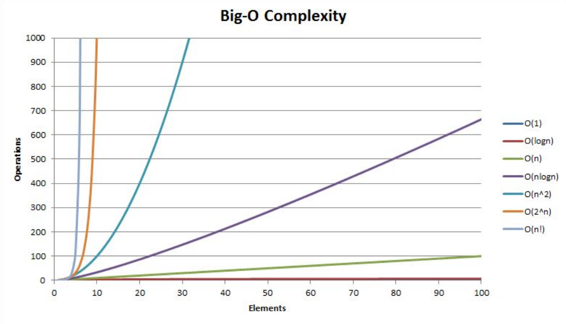

复杂度对比
O(1)是最好的,其次是O(logN)...
常见的时间复杂度:
O(N)      O(N ^ 2)    O(log N)    O(1)
而空间复杂度就不像时间复杂度这么复杂了,一般情况下空间复杂度都是O(1),因为时间是累计的,而空间却不是累计的。比如循环走了n次,其实利用的是一个空间,因为变量往回走的时候,就会销毁原先开辟的空间,现在暂时不理解也没有关系,后面有大量的练习呢。

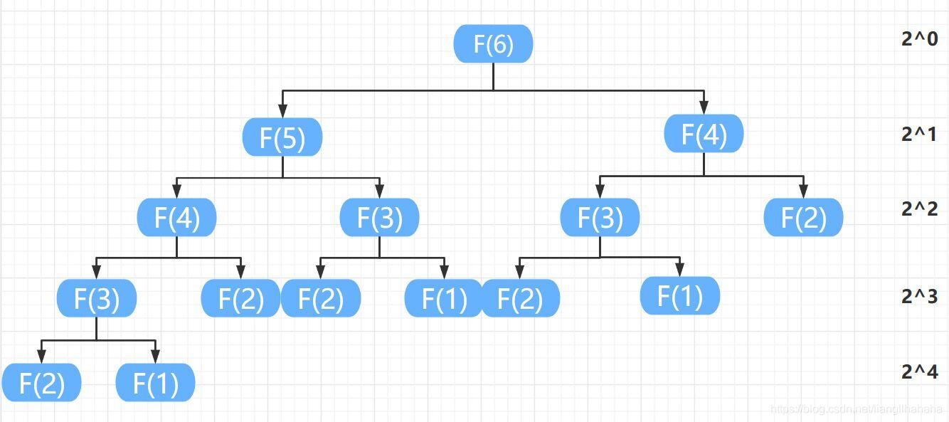

实例7:多路递归
斐波那契数列递归:
题目描述:求斐波那契数列的第N项,1 1 2 3 5 8 13 21...
  1. int fib(int n)
  2. {
  3. if (n == 1 || n == 2)
  4. {
  5. return 1;
  6. }
  7. return fib(n - 1) + fib(n - 2);
  8. }
本题非常典型,属于多路递归,可以将它画成二叉树的形式:
但是求时间复杂度的时候,我们要的是最坏的情况,所以假设成满二叉树时间复杂度就是该二叉树节点的个数,也就是O(2^N);
空间复杂度为这棵树的高度,所以是O(N)
