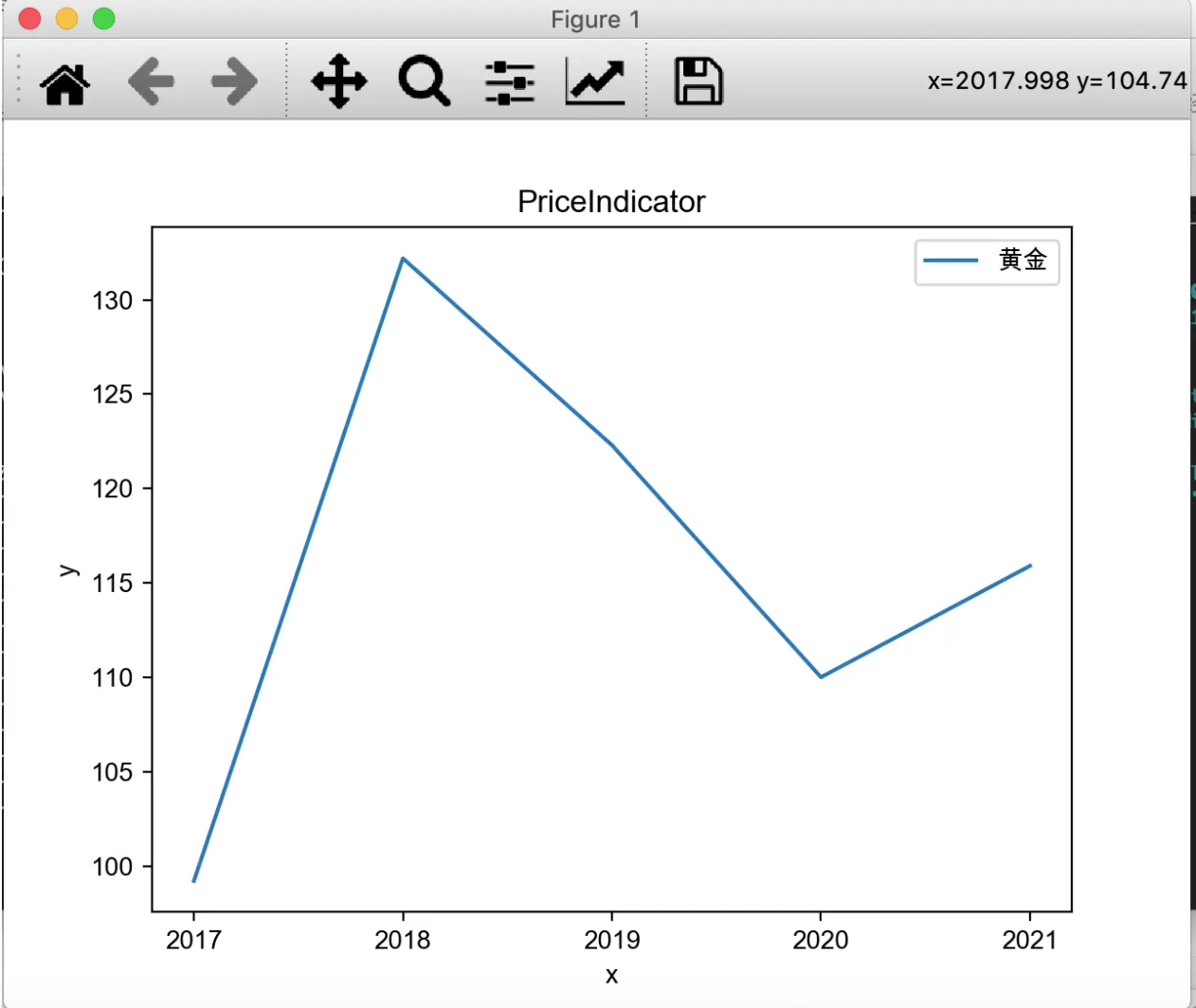

fig, ax = plt.subplots()  # Create a figure containing a single axes.
ax.plot([1, 2, 3, 4], [4, 3, 2, 1])  # Plot some data on the axes.
plt.draw()
plt.show()
 执行python 执行上述代码查看:
HelloWorld - 绘制一条折线图
上面已经简单展示过了一条折线图。
之前也写过bokeh绘制折线图:
https://xie.infoq.cn/article/c9b172d97e7f0ca812b02faa1

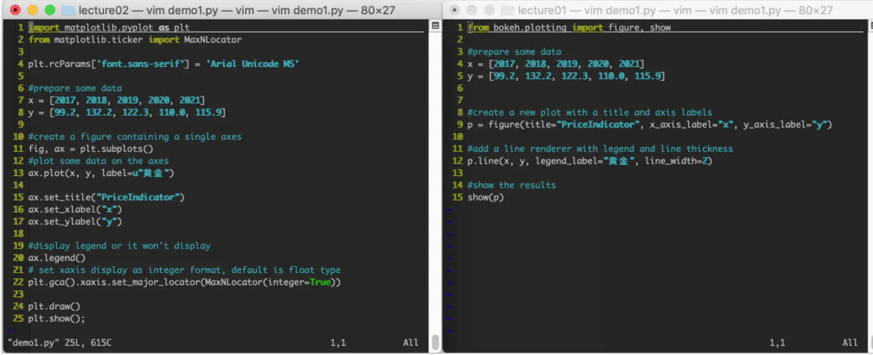

这里主要对比了前面介绍使用matplotlib实现(左边)跟前面bokeh(右边)的实现代码对比:
代码解释:
line4:由于默认字体对中文支持不好会显示乱码,选择支持中文的字体(Aria这个字体库还是比较常用的),否则会出现RuntimeWarning: Glyph 40644 missing from current font, 可能是多种字体RuntimeWarning: Glyph 其他编号 missing from current font。
line13 & line20: 设置x,y轴,并设置图解,同时需要line20显式调用legend函数,否则图解不会显示。
line24: 可以不用调用,因为我们这里使用PyQt 的UI渲染并非交互式的。后面会展开在Jupyter中使用分享。
line25:展示折线图。
这里读者可以大概感受到matplotlib的强大(也是缺点吧),就是给了开发者太多选择了,可以细微定制到各个轴,表格图解(legend),字体等等。
对于线性图参考subplots的定制, 可以查看
matplotlib/axes/_axes.py
matplotlib/figure.py
很明显右边bokeh实现比较简洁,这是matplotlib基于Qt UI库渲染的效果:

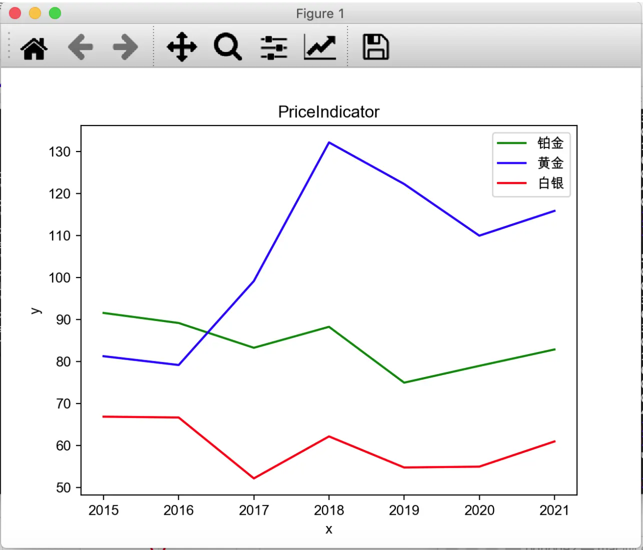

HelloWorld - 绘制多条价格波动折线
这里matplot比bokeh更加严格,前篇博主在准备y3列数据的时候把"54.8"错误写成"54,8",bokeh仅仅显示警告,而非曝出错误!
前面一条折线代码已经解析过了,多折线的代码总体上,只是在一条折线基础上准备了多两组轴数据,再调用ax.plot创建折线。
代码请自行阅读:https://gitee.com/levin6/data-science-stream/blob/main/lecture02/demoN.py
横轴跟纵轴长度不一样会出现以下错误, 调整到长度一致即可:
ValueError: x and y must have same first dimension, but have shapes (5,) and (7,)

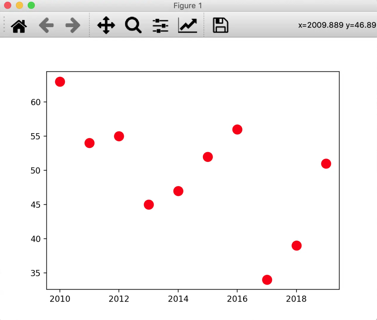

HelloWorld - 绘制多款散点图
先看效果:
代码如下:
#prepare some data
x = [2011, 2012, 2013, 2014, 2015, 2016, 2017, 2018, 2019, 2010]
y = [54, 55, 45, 47, 52, 56, 34, 39, 51, 63]
area=500
plt.scatter(x, y, marker='.', c='red', s=area)
plt.show()

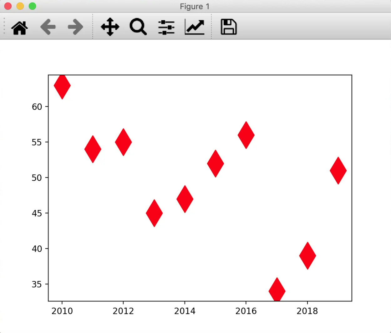

 这段代码就比较直观了,比较特别的是可以使用marker标志符来显示散点。
散点图的更多定制可以查看: matplotlib/pyplot.py

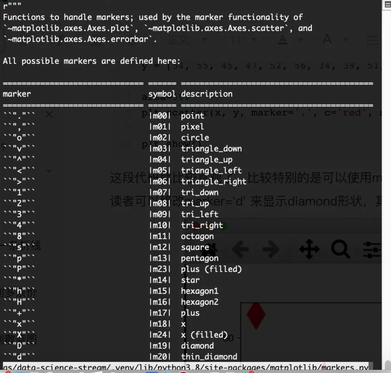

读者可以修改marker=‘d’ 来显示diamond形状。
想要设置其他marker可参考marker源码。
