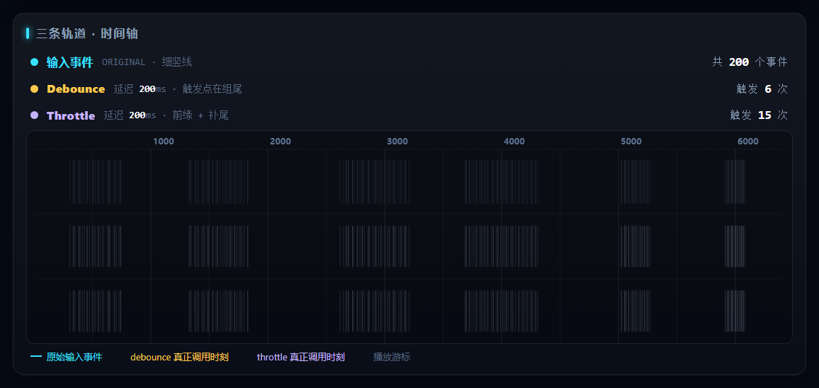

图 1:打开就是三条轨道加参数面板,默认 debounce(200ms) 触发 6 次、throttle(200ms) 触发 22 次

图 2:三条轨道并排,原始输入、debounce 调用时刻、throttle 调用时刻一眼对齐

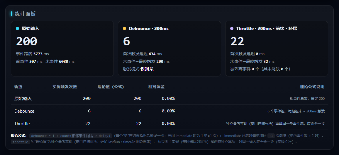

图 3:统计面板与对照表,实测值和理论值并排,三行相对误差都是 0.00%

第一版里,throttle 的理论值是用估算公式算的,和实测差了 41%,对不上。
我没有凑数,改成让主实现真跑,再拿一个独立写法重算一遍做对照。
throttle 的参考实现走窗口扫描写法,维护 lastRun 和计时器逐段推演。
页面主实现走定时器队列写法,两套算法思路完全不同。
同一条输入流下,两套实现都给出 22 次,差 0。

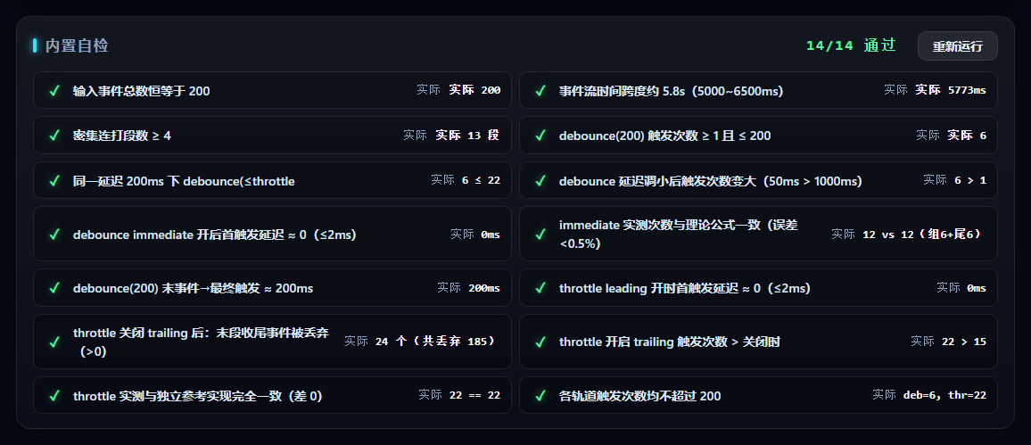

图 4:内置自检 14 条全过,跨度 5773ms、debounce 6 次、throttle 22 次,逐条列出实际值

页面上点「内置自检」,应该看到 14/14 通过。

我要求自检覆盖「跨度落区间、debounce 次数不超过 throttle、immediate 首触发接近 0」,它就把 14 条真的做进了页面。
