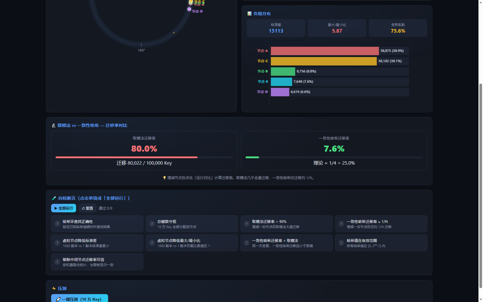

| 方案 | 4 台加 1 台后的迁移率 | 要搬的 key 数 |
| 取模 hash % N | 80.0% | 80022 / 100000 |
| 一致性哈希 | 7.6% | 7648 / 100000 |
取模法这次迁移 80.0%,正好等于 N/(N+1)。
一致性哈希的 7.6% 只落在新节点接管的那段弧上,其余 key 一个没动。
这不是调参调出来的差距,是两种分法在数学上的区别。

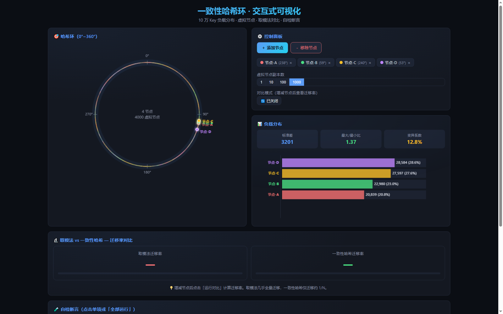

第三步:1000 副本之后环才真正均匀
把副本数拉到 1000,环上就有 4000 个点。
环上整圈都被涂满了,四台机器的色带长度肉眼看着差不多。
负载变成 28584、27597、22980 和 20839,最多的只比最少的多 37%。
标准差从 17499 掉到 3201,变异系数从 70.0% 掉到 12.8%。
代价是环上的点从 4 个涨到 4000 个,查找时二分要多走 10 层。

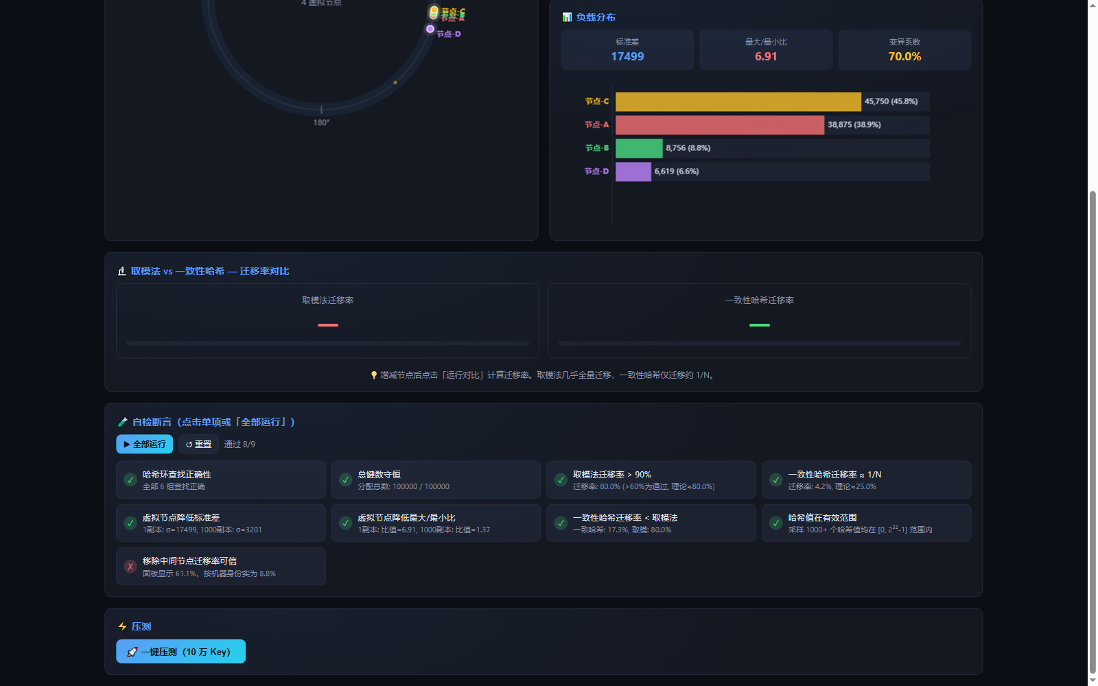

验证与踩坑:9 条断言抓出一个真 bug
页面底部有 9 条断言,点一下就跑,每条都给实测值和结论。
前面 8 条都是常规检查:查找正确性、键数守恒、两种方案的迁移率、虚拟节点的方差改善、哈希值范围。
第 9 条是我加进去专门盯指标本身的,它当场红了一条。
红的那行错误提示写着「面板显示 61.1%,按机器身份实为 8.8%」,底部统计是 8/9 通过。
移除一台中间节点后,面板报出的一致性哈希迁移率是 61.1%。
但按机器身份逐个比对 10 万个 key,真正换家的只有 8.8%。
差了 52 个百分点,问题出在比较方式上。
迁移率原来是拿数组下标比的,移除中间节点会让后面所有机器的下标往前挪一位。
同一个物理节点下标从 3 变成 2,代码就认定它上面的 key 全搬走了。
删最后一台不会触发,因为最后一个下标没人跟着挪,所以之前的测试一直没发现。
修法很简单:给每个 key 记下它归属的机器名,比较时比名字而不是比下标。
改完之后,同样的场景面板显示 8.8%,和按名字统计的结果完全一致。
9 条断言跑完是 9/9 通过,刷新两遍数字一样。
