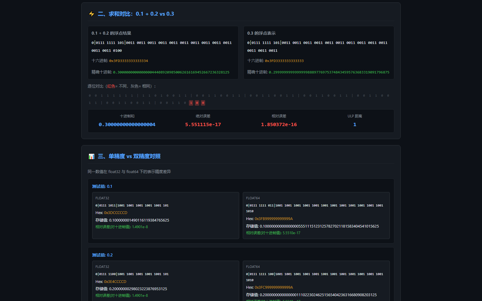

第二步:相加之后,差在最后几位
页面把和与 0.3 的位串并排画出来,逐位比对,不同的位标红。
0.1 加 0.2 的结果是 0x3FD3333333333334,精确值 0.3000000000000000444089209850062616169452667236328125。
0.3 是 0x3FD3333333333333,精确值 0.299999999999999988897769753748434595763683319091796875。
| 指标 | 实测值 |
| 十进制和 | 0.30000000000000004 |
| 绝对误差 | 5.551115e-17 |
| 相对误差 | 1.850372e-16 |
| ULP 距离 | 1 |
ULP 是相邻两个 double 之间的间隔,ULP 距离为 1 的意思就是「差了一个最小台阶」。
不是差一点点,是差最小的一格。

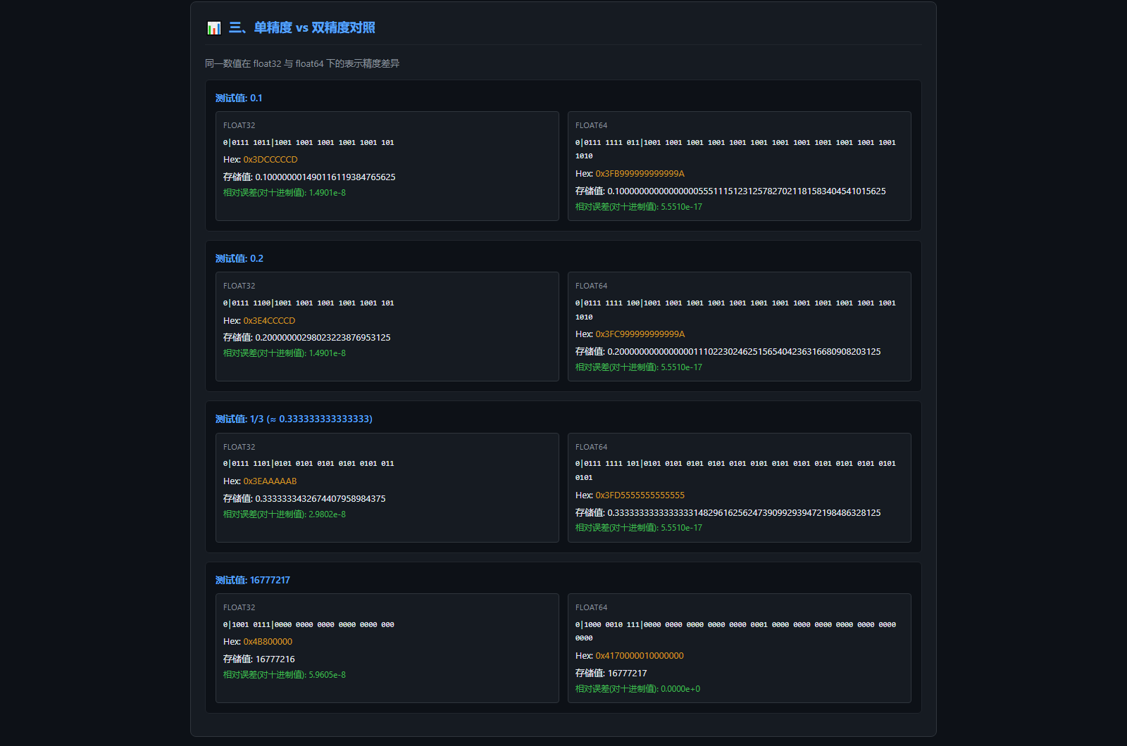

第三步:同样的数换成单精度
float32 只有 23 位尾数,我拿同一批数在两种精度下各跑了一遍。
| 测试值 | float32 存储值 | float32 相对误差 | float64 相对误差 |
| 0.1 | 0.100000001490116119384765625 | 1.4901e-8 | 5.5510e-17 |
| 0.2 | 0.20000000298023223876953125 | 1.4901e-8 | 5.5510e-17 |
| 1/3 | 0.3333333432674407958984375 | 2.9802e-8 | 5.5510e-17 |
| 16777217 | 16777216 | 5.9605e-8 | 0.0000e+0 |
最后一行最直观:16777217 在 float32 里直接变成 16777216,整数都能丢。
双精度这边,16777217 能精确表示,误差是 0。

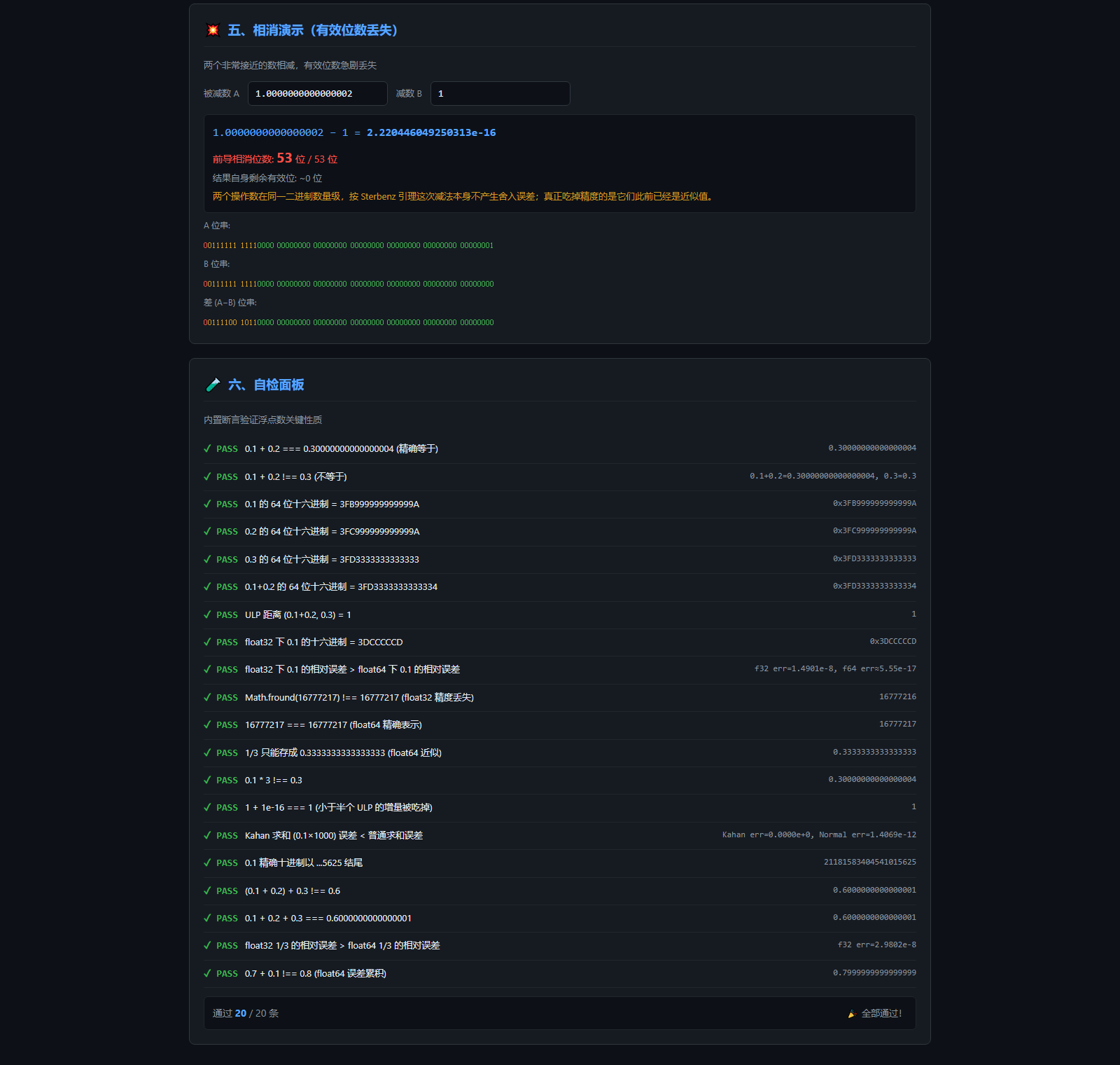

相消演示:这次减法其实是精确的
页面上还留了一个相消演示区,默认拿 1.0000000000000002 减 1。
差是 2.220446049250313e-16,前导相消 53 位。
第一版这里写的是「丢失有效位 53 位 / 53 位」,我后来把这句话改了。
因为这两个数落在同一个二进制数量级,按 Sterbenz 引理,它们的减法本身不产生舍入误差,结果就是精确的。
真正吃掉精度的是它们此前已经是近似值。
现在页面上两句话都写着,读者不用猜。

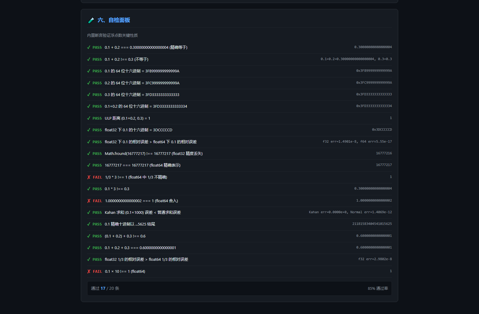

验证与踩坑:20 条断言,我改掉的 5 处
页面底部的自检会把 20 条断言真跑一遍,逐条给出实测值和结论,最后统计通过条数。
改之前是 17/20,这就是下面这张失败路径截图里的现场。
第一处到第三处:有三条断言本身就是假的。
第一条写「1/3 乘 3 不等于 1」,实测等于 1,两次舍入刚好互相抵消。
第二条写「1.0000000000000002 等于 1」,这两个数本来就不同,断言的方向写反了。
第三条写「0.1 乘 10 不等于 1」,实测就是 1。
我把这三条换成真能测的:1/3 只能存成 0.3333333333333333;1 加上 1e-16 会被舍入吃掉,结果还是 1;0.7 加 0.1 等于 0.7999999999999999。

第五处:相消区把一次精确的减法说成丢了 53 位有效位。
修完之后的对照是:修之前 17/20,修之后 20/20 通过,刷新两遍结果一致。

想看修复前的样子,把自检脚本里那三条断言改回去,面板上就会有三条红的。
