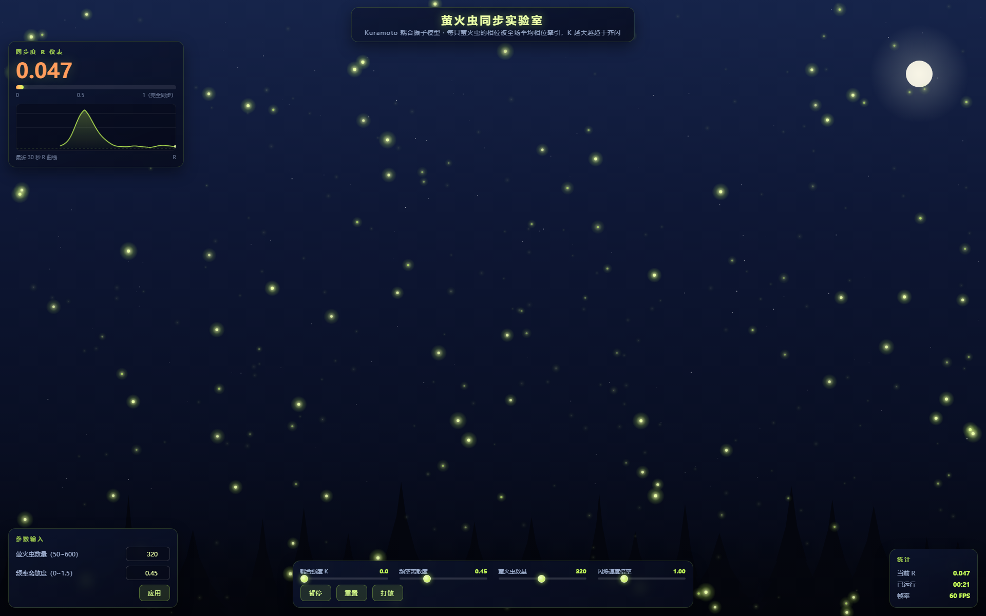

图 2:K=0,耦合关掉。320 只萤火虫各闪各的,同步度 R=0.047,画面是零散的随机闪光而不是整片明灭
同步状态下的恢复速度也量了一次:K=6、R 稳定在 0.997 时按下「打散」,之后每 250 ms 采一次 R——1.1 秒越过 0.5,1.38 秒越过 0.9,2.2 秒回到 0.997。也就是说「打散」只打断了相位,没打散耦合关系,秩序是顺着耦合项自己长回来的。

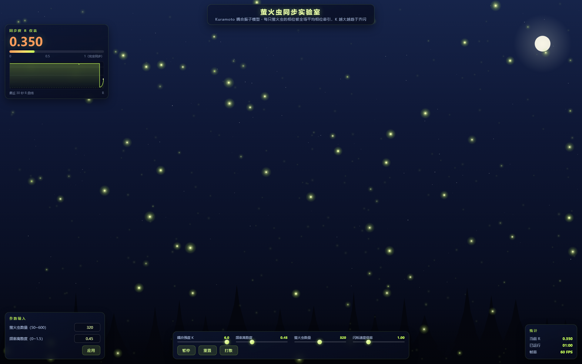

图 3:K=6 下按「打散」之后 1 秒。同步度掉到 0.350,R 曲线右侧出现一段垂直的坑,随后又自己爬回高台

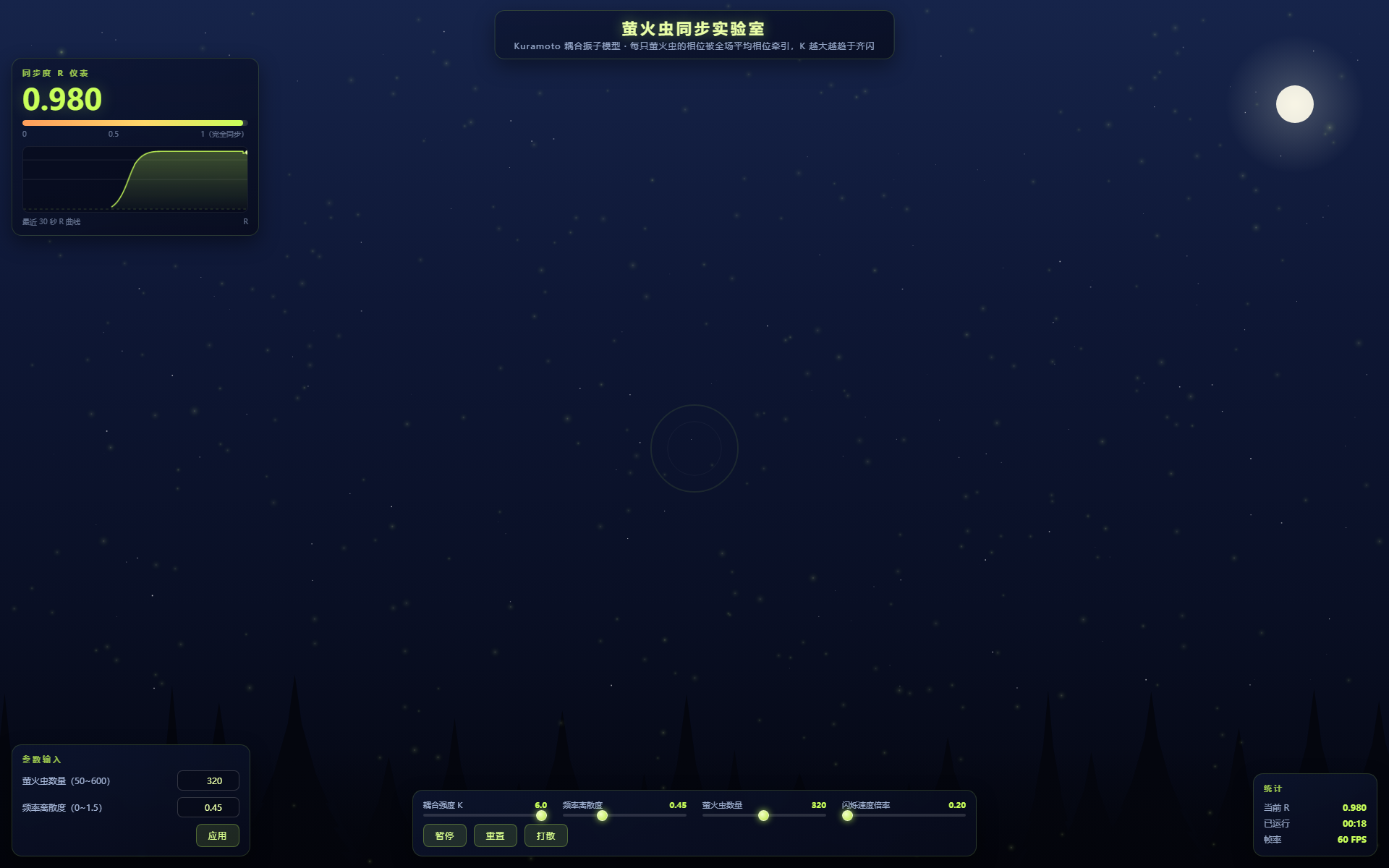

图 4:点击画面中央的扰动。涟漪圈内的一小片萤火虫被推了一下,R 从 0.997 掉到 0.980;圈外的虫子毫无反应,这正是平均场耦合加近距离限定的直接后果

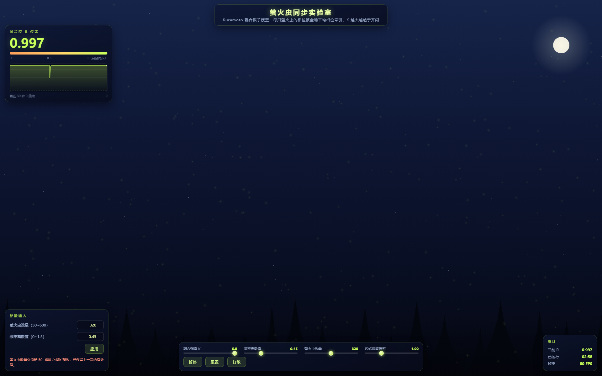

图 5:失败路径。数量填 999 点「应用」后,参数区底部出现两行红字提示,输入框退回上一次的有效值,页面其余部分照常运行
