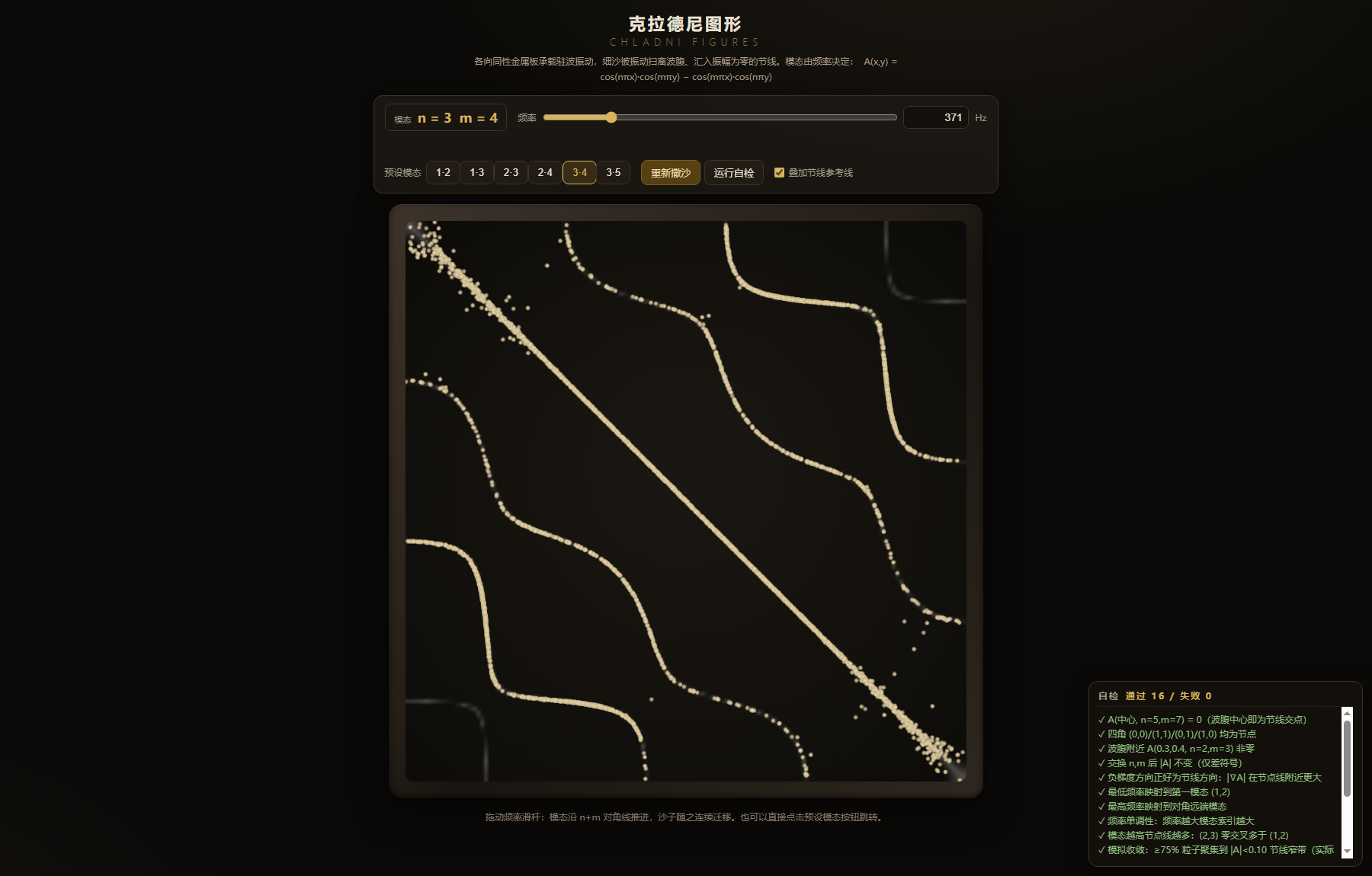

- 自检 16/16 通过(页面点出来的原文是「通过 16 / 失败 0」)。挑几条能对数的:
A(0.5, 0.5, n=5, m=7) = 0、A(0.37, 0.21, 2, 3) = 0.5059、A(0.37, 0.21, 3, 2) = −0.5059——交换 n、m 只翻符号;A(0.3, 0.4, 2, 3) = −0.5194,离节线越远振幅越大;- 节线附近
|∇A| = 13.17,波腹附近只有4.39——这是「沙子会被挤进窄带」的数学依据; - 模拟收敛那条实测 98.6%,比断言要求的 75% 高出一截。

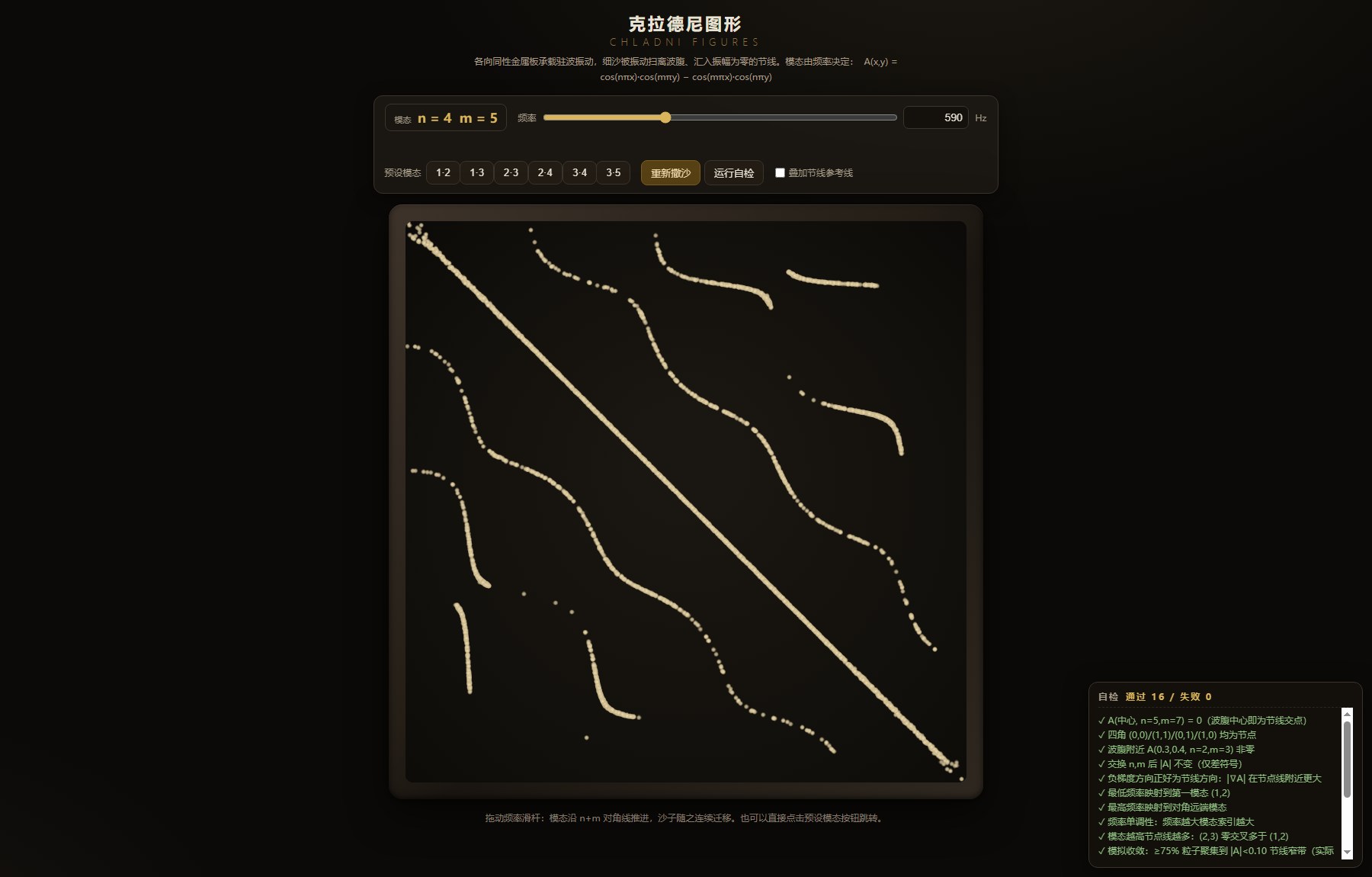

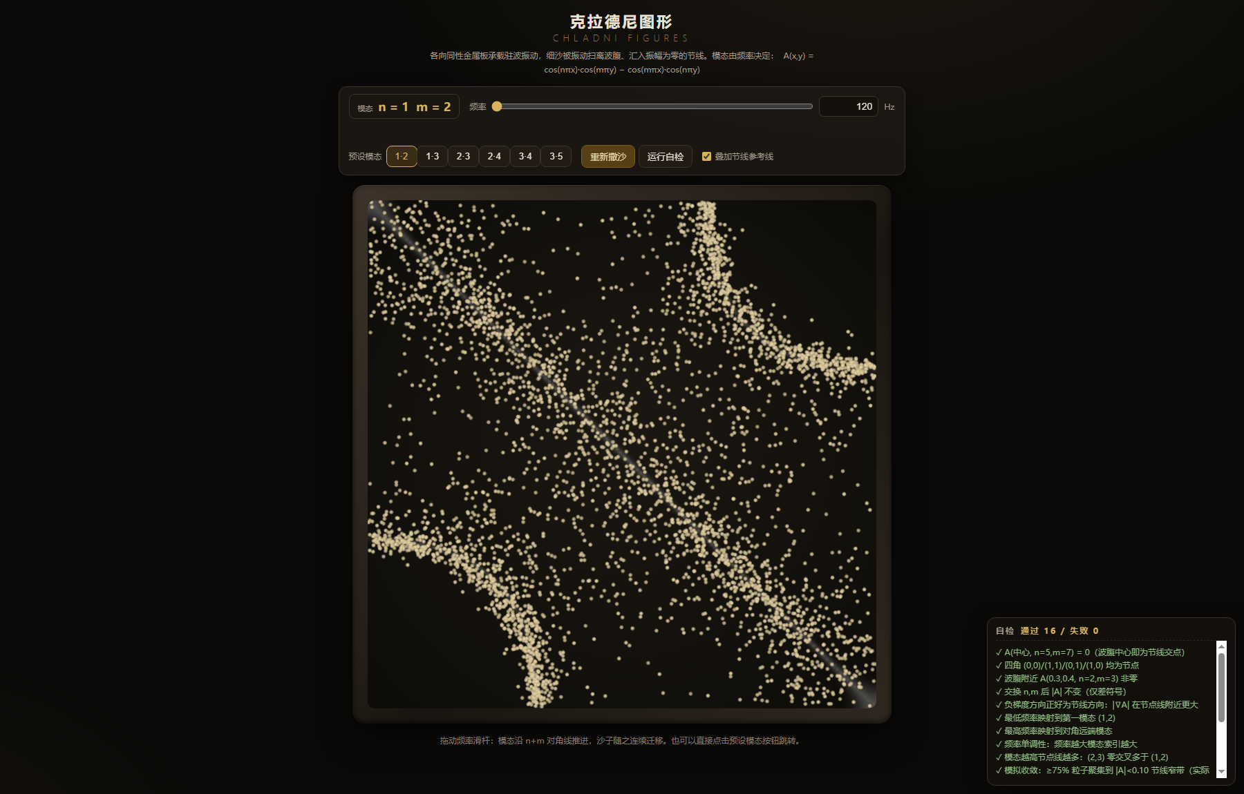

- 模态和频率对得上号:(1,2) 在 120 Hz;(3,4) = 370.9 Hz;(4,5) = 590.5 Hz;(6,7) = 1123.6 Hz;(9,10) 在 1500 Hz。
- 节线确实随模态变多:固定截线 y = 0.37 数振幅符号变化次数,(1,2) 是 1 次、(2,3) 是 2 次、(4,5) 是 4 次;换成 y = 0.30 数 (6,7),是 6 次。

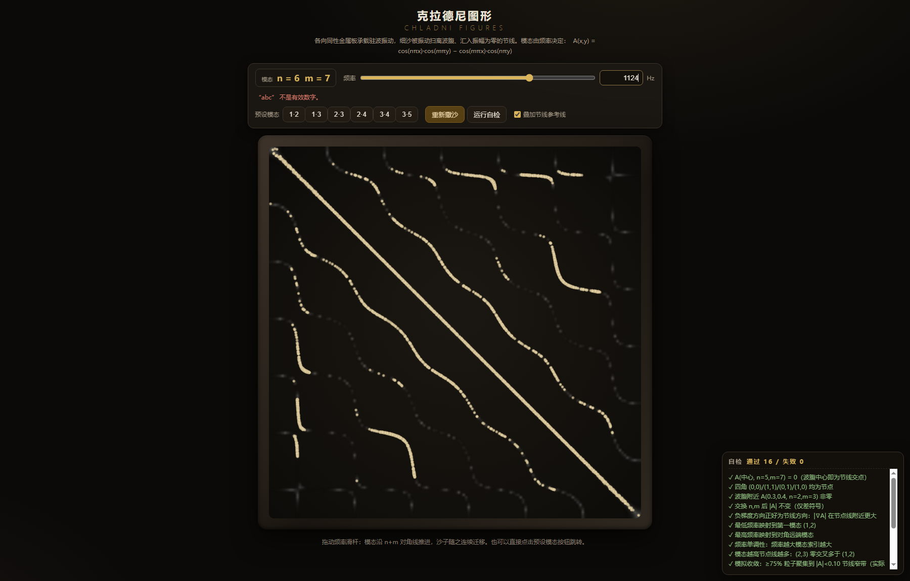

- 失败路径:频率框里敲
abc→ 红字“abc” 不是有效数字。,输入框回退到上一次有效值(当时是 1124);敲99999或2000→频率需在 120 ~ 1500 Hz 之间。;清空 →请输入一个数字。。三种情况页面都不崩,沙子和花纹停在上一帧。 - 一个真实的小瑕疵:最后一条自检的文案写的是「公式对所有模态数值稳定(46 个模态采样无 NaN)」,但模态表实际只有 45 个(从 1~10 里取两个不同的数,C(10,2) = 45)。断言本身没错——它确实对全部模态采样过、结果都是有限值——只是那句文案里的数字多算了一个。不影响结论,但既然发现了就写出来。
