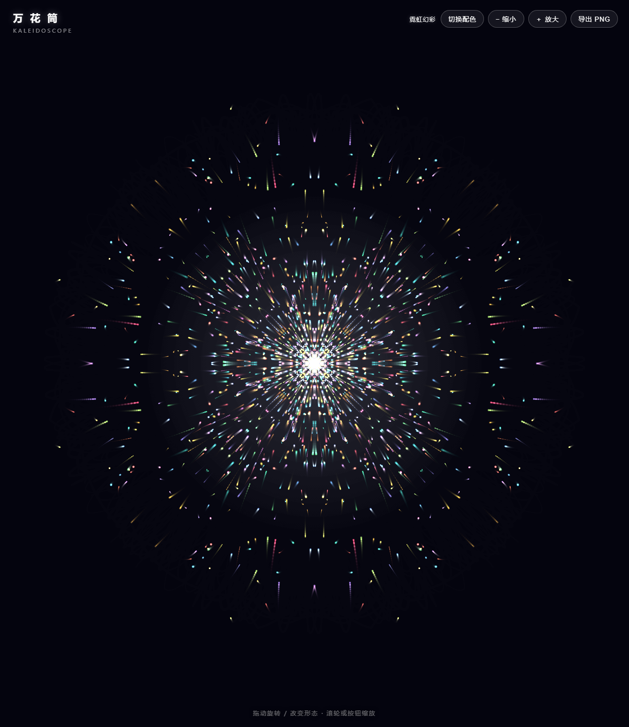

万花筒最上瘾的地方是“随便一动就完全变样”。这个网页版把旋转、扭曲、缩放和配色都做成即时响应:按住拖动能转出不同角度,上下拖改变变形程度,滚轮或双指可以缩放,双击立刻复位。340 颗发光粒子按 8 重对称反复映射,任何一帧停下来都像一张对称壁纸,还能一键导出 PNG。下面先看成品,再讲这个单文件应用是怎么让码道 WebUI 生成并部署出来的。
万花筒 运行效果
为什么值得看
万花筒没有用一张张贴图,而是只维护 340 个粒子的极坐标,再把每个粒子的位置按扇形折叠、按 8 重对称展开。这样一笔画下去,实际上同时画出了 8 条对称线,几何图案天然整齐:
  • 8 重对称emplace() 先调用 mapToSector() 把任意角度折进一个扇形,再围绕中心展开 8 份。
  • 拖尾与波折:上一帧点 P0 到当前帧点 P1 连线,粒子半径、自旋和波动幅度持续变化,拖尾不会断。
  • 配色即换:内置 7 套霓虹、极光、熔岩、薄荷等配色,按钮每点一次换一套。
  • 三种操控:拖拽旋转/扭曲,滚轮或双指捏合缩放,双击复位,移动端也能玩。
  • 导出 PNGcanvas.toBlob() 直接下载当前画面,时间戳做文件名。

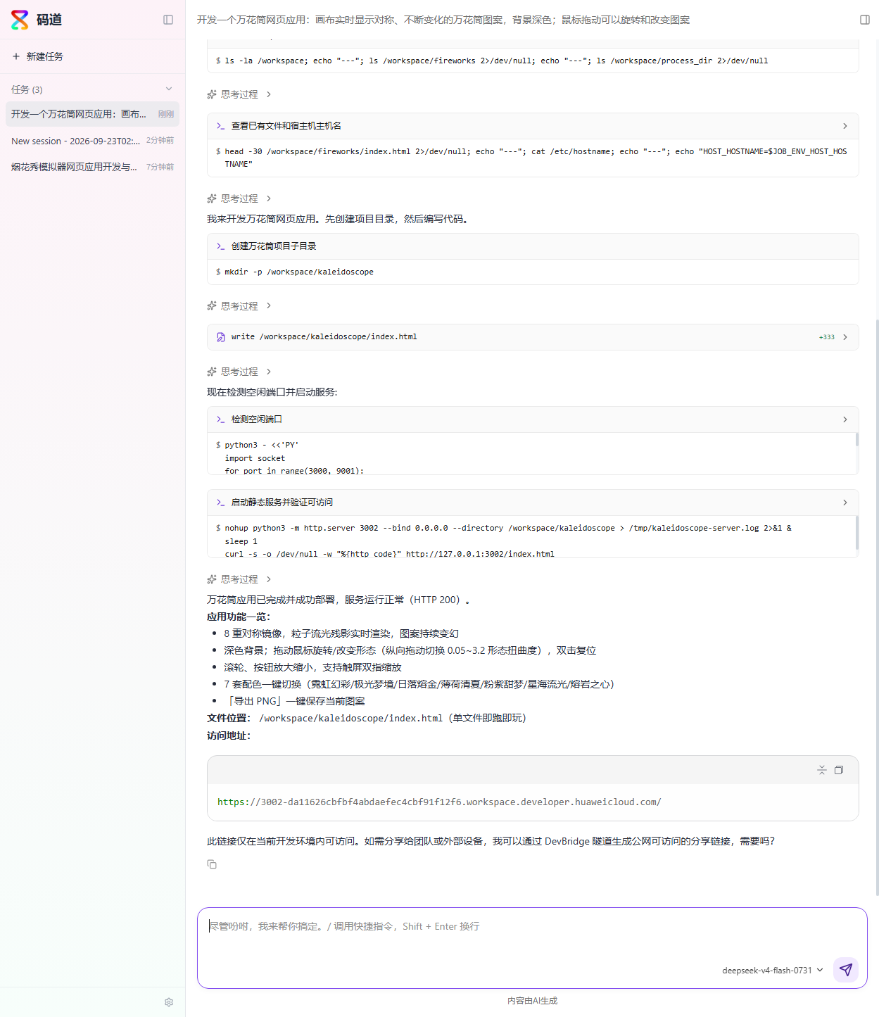

在码道 WebUI 输入框粘贴以下需求,回车发送:
我依然只描述最终效果,没有手写每一步。它这轮的动作是:
- 新建项目目录并写入单文件 `index.html`,随后又做几次增删改,把对称映射、缩放和导出逻辑补齐。
- 从页面里提取内嵌 JavaScript,用 `node --check` 做语法检查,确认没有语法错误。
- 探测空闲端口(这轮是 3000),用 `python3 -m http.server` 启动静态服务,`curl` 自检 HTTP 200 后给出内部预览地址。
- 最后把功能清单、文件位置和访问地址一起写回对话,预览地址就在对话末尾。

验证与踩坑
生成结束后打开对话里的内部预览地址,页面标题是「万花筒 Kaleidoscope」,粒子图案确实在持续流动。
  • 隔几秒连续截两张运行画面,两个文件内容不重复:粒子半径、自旋和波折都有随机性,画面本来就在变。
  • 踩坑:内部预览链接偶发跳到开发者空间登录跳转页,重新打开一次才稳定进入应用;截图前先确认 Canvas 已经出现,避免截到空白页。

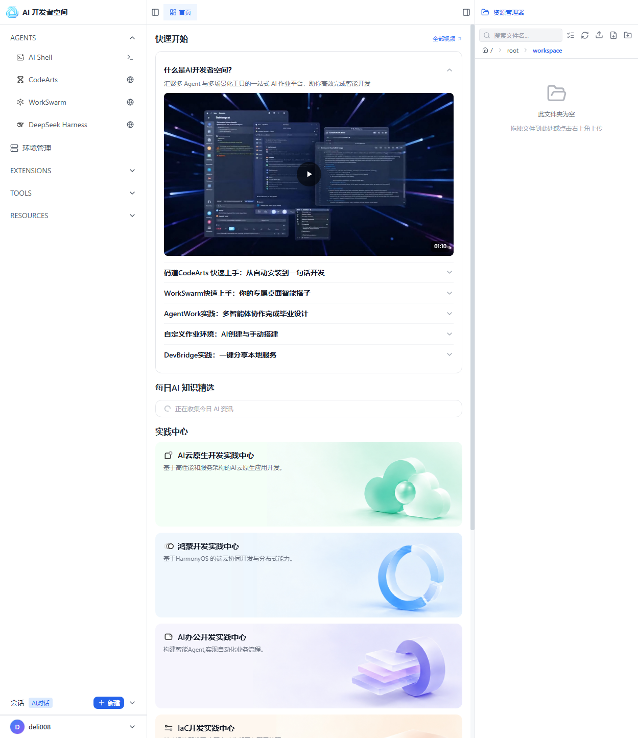

准备环境:进入 AI 开发者空间
本文用码道 WebUI 版演示。先进入 AI 开发者空间并选择体验版,不需要本地安装:
  1. 浏览器打开 https://devstation.developer.huaweicloud.com/aidevspace?utm_source=opcsfsq&utm_medium=wbwz
  2. 弹窗「请选择要进入的版本」→ 点击 体验版
  3. 首次使用跳到华为云登录页,登录一次后浏览器会话可复用
  4. 弹窗「临时凭证自动配置」→ 点击 同意,沙箱自动创建
进入主界面后,等左侧菜单加载出来,找到 CodeArts,点它右侧的浏览器图标,就打开了码道 WebUI 对话窗口。
AI 开发者空间主界面
开通后有三种使用方式:WebUI(浏览器对话)、TUI(终端命令行)和桌面 IDE(IDE 插件)。本文用 WebUI 版演示。

万花筒 运行效果对照
连续截取的两个运行画面,左边是初始图案的某个时刻,右边是拖动旋转、改变形态后的另一帧:
万花筒 连续运行画面
