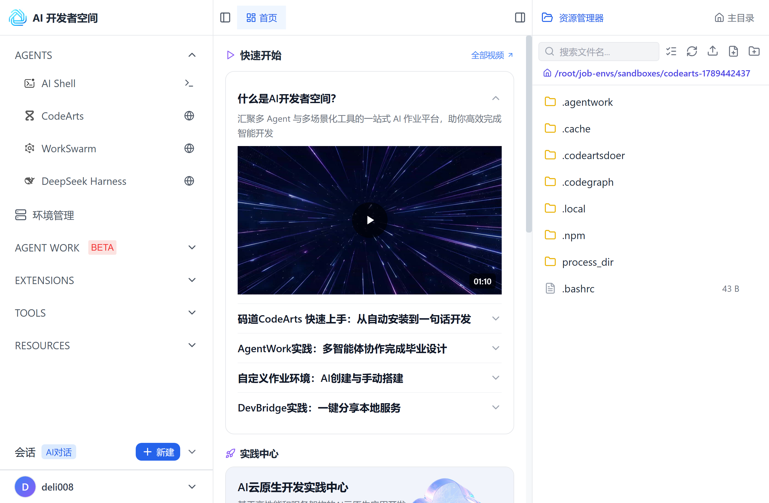

进入 AI 开发者空间
  1. 浏览器打开 https://devstation.developer.huaweicloud.com/aidevspace?utm_source=opcsfsq&utm_medium=wbwz
  2. 弹窗「请选择要进入的版本」→ 点击 体验版
  3. 首次使用会跳到华为云登录页,扫码登录一次,后续浏览器会话复用
  4. 弹窗「临时凭据自动配置」→ 点击 同意,沙箱自动创建
进入 AI 开发者空间主界面后,先等左侧菜单加载出来,再找到 CodeArts,点击它右侧的浏览器图标,打开码道 WebUI 对话窗口:

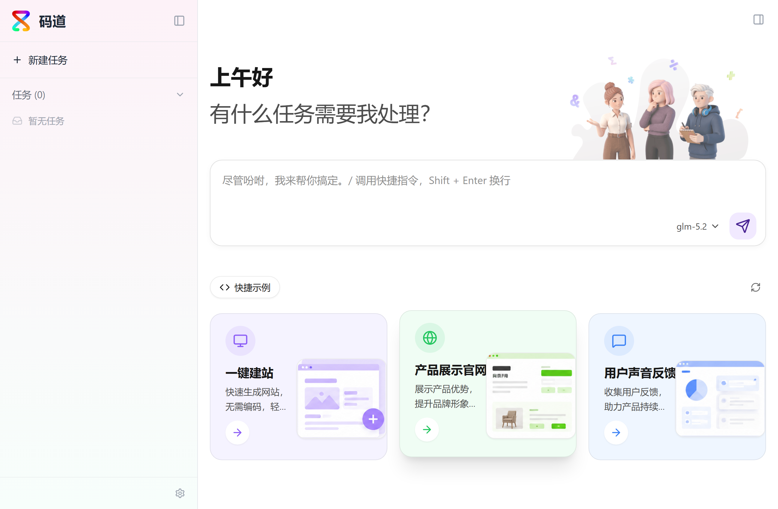

打开后码道 WebUI 会先和你打招呼,下方就是需求输入框:
码道 WebUI 欢迎页

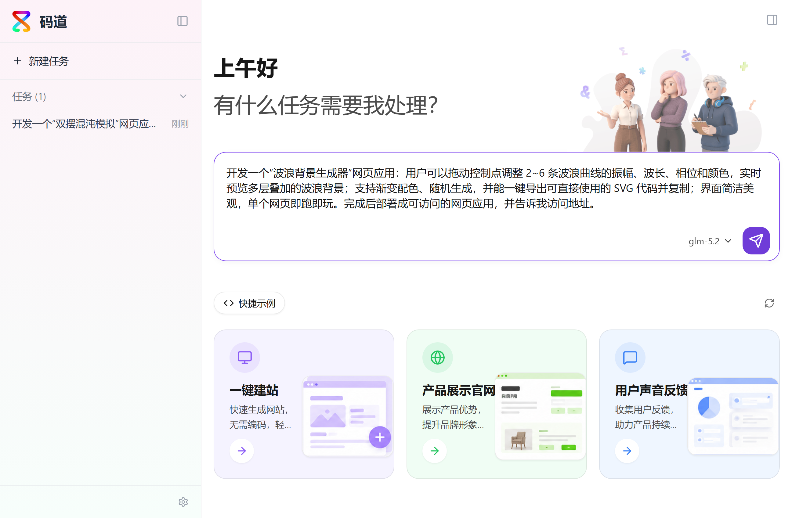

在码道 WebUI 输入框粘贴以下需求,回车发送:
开发一个「波浪背景生成器」网页应用:用户可以拖动控制点调整 2~6 条波浪曲线的振幅、波长、相位和颜色,实时预览多层叠加的波浪背景;支持渐变配色、随机生成,并能一键导出可直接使用的 SVG 代码并复制;界面简洁美观,单个网页即跑即玩。完成后部署成可访问的网页应用,并告诉我访问地址。
输入需求后开始生成
