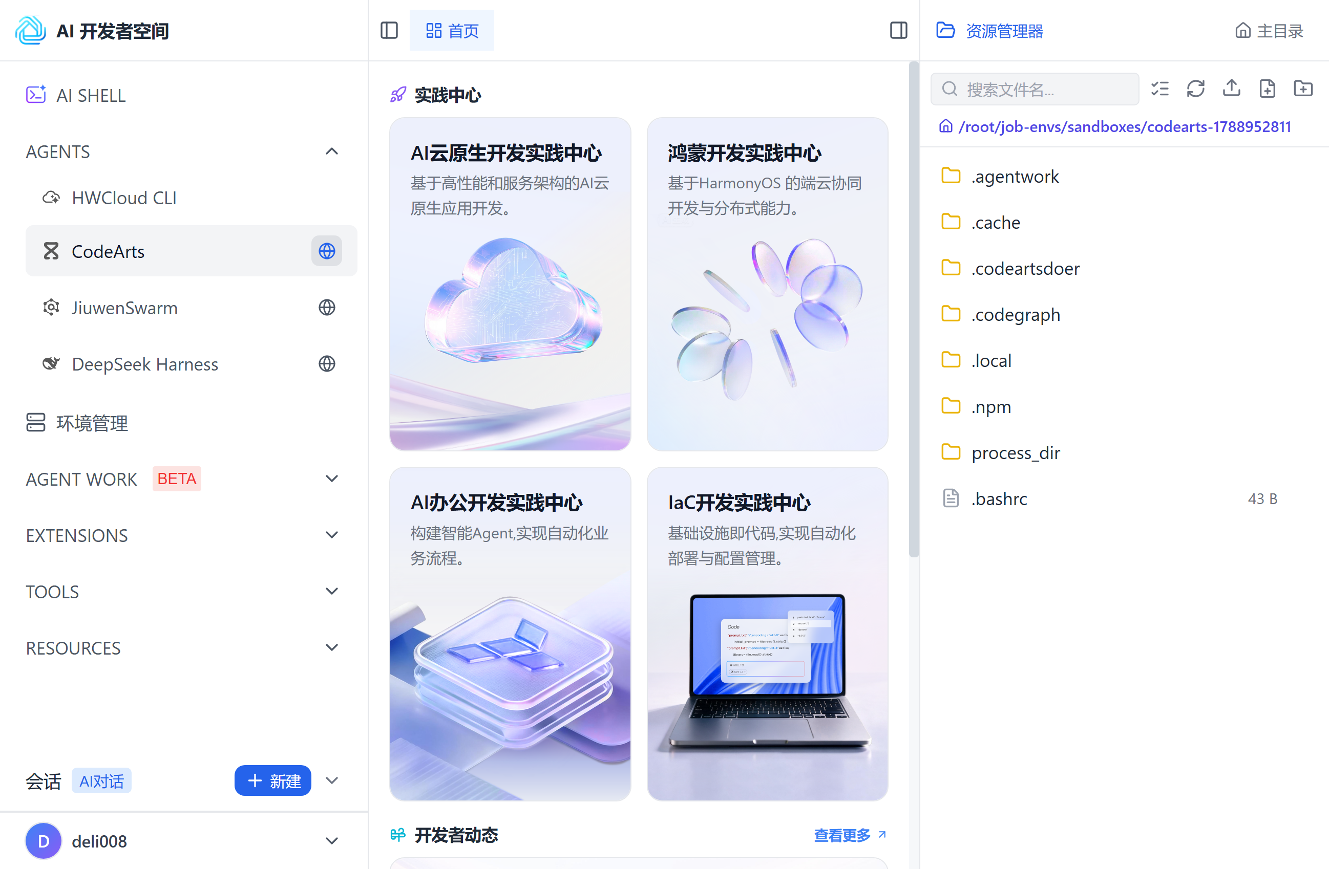

进入 AI 开发者空间
  1. 浏览器打开 https://devstation.developer.huaweicloud.com/aidevspace?utm_source=opcsfsq&utm_medium=wbwz
  2. 弹窗「请选择要进入的版本」→ 点击 体验版
  3. 首次使用会跳到华为云登录页,扫码登录一次,后续浏览器会话复用
  4. 弹窗「临时凭据自动配置」→ 点击 同意,沙箱自动创建
进入 AI 开发者空间主界面后,先等左侧菜单加载出来,再找到 CodeArts,点击它右侧的浏览器图标,打开码道 WebUI 对话窗口:
AI 开发者空间主界面

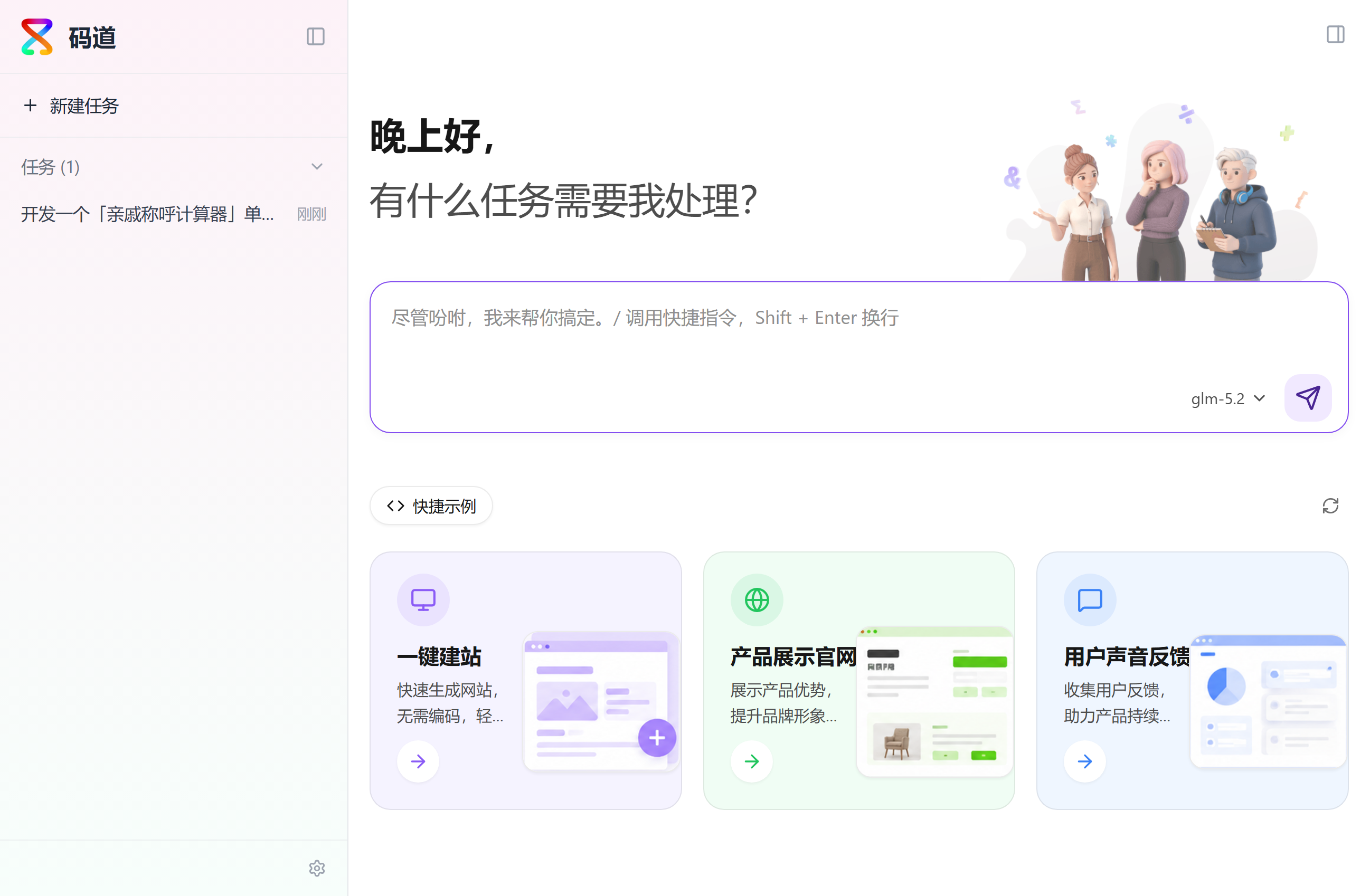

打开后码道 WebUI 会先和你打招呼,下方就是需求输入框:
码道 WebUI 欢迎页

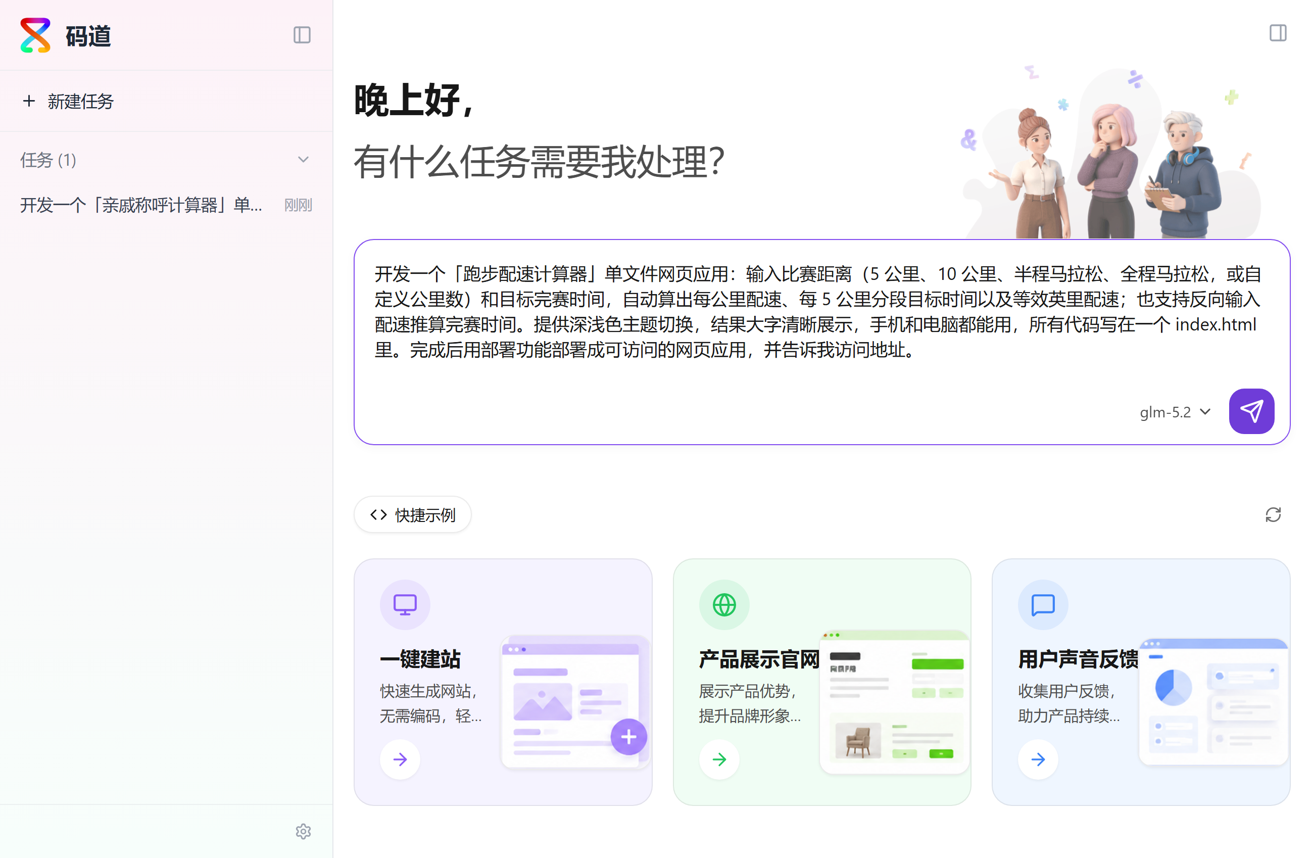

任务描述
在码道 WebUI 输入框粘贴以下需求,回车发送:
开发一个「跑步配速计算器」单文件网页应用:输入比赛距离(5 公里、10 公里、半程马拉松、全程马拉松,或自定义公里数)和目标完赛时间,自动算出每公里配速、每 5 公里分段目标时间以及等效英里配速;也支持反向输入配速推算完赛时间。提供深浅色主题切换,结果大字清晰展示,手机和电脑都能用,所有代码写在一个 index.html 里。完成后用部署功能部署成可访问的网页应用,并告诉我访问地址。
输入需求后开始生成
