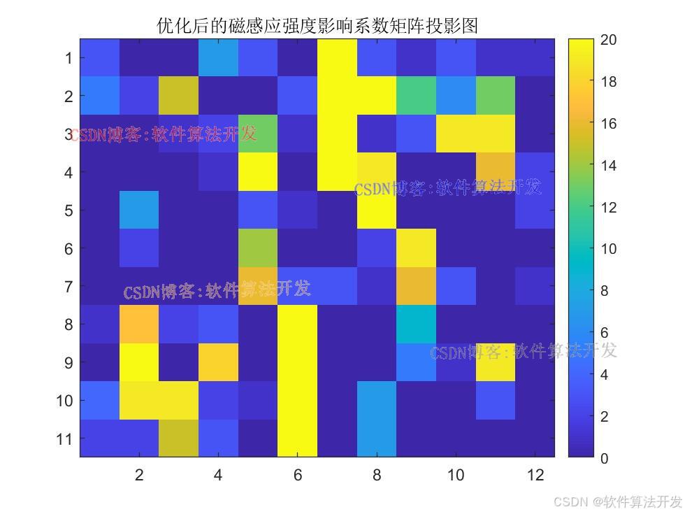

figure;
imagesc(X)
colorbar
title('优化后的磁感应强度影响系数矩阵投影图');

一、A矩阵为对圆筒内表面上的132个点进行贴片,进而对匀场球体表面上132个测量点的贡献矩阵系数。 以上数据构成MATLAB大数据矩阵,其中大矩阵中的数据按照从-5至+5的顺序进行周期排列填充,其中行数为12*11=132行。
其中12为重复的周期数,11为每个周期中所含有的行数=-5至+5,一共为11行,每行中的元素按照表格中的角度从小到大进行填充,每个角度中的列数据按照由上至下的顺序填充,每行中含有的数据为11*12=132个数据,也即构成大矩阵的132列。所以,大矩阵中一共含有的填充数据位(12*11)(总行数)*132(总列数)=17424个数据。(此矩阵也即算法中的贡献因子矩阵A)
二、每个位置上的贴片数量构成的矩阵X,贴片位置数一共为12*11=132个,其中12代表沿着圆筒圆周方向将360°等分12份,11代表每一等分位置处,沿着轴向位置从坐标-5至+5的11个位置(即11个位置处的贴片数量可表示为:-x5、-x4、-x3、-x2、-x1、x0、+x1、+x2、+x3、+x4、+x5),所以矩阵X中的元素数为12*11=132个,可表示成132*1的矩阵。
