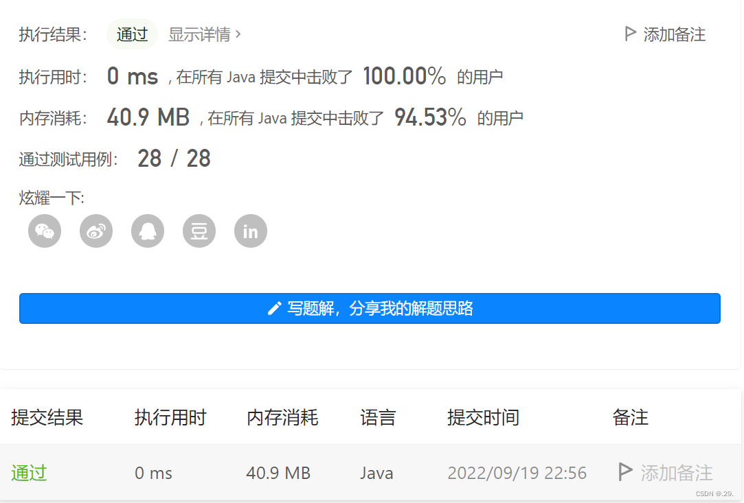

提交结果:

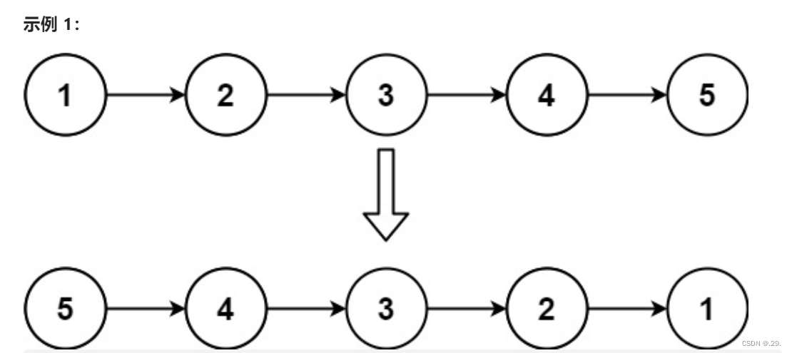

输入:head = [1,2,3,4,5]输出:[5,4,3,2,1]

解题思路:
循环地让每一个节点都指向其前一个结点即可,
也就是让当前节点的next指向前一个结点,为了两个节点反转后,对后面的节点继续前面操作,需要实现将下一节点存储下来。

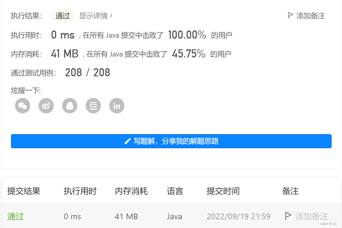

提交结果:

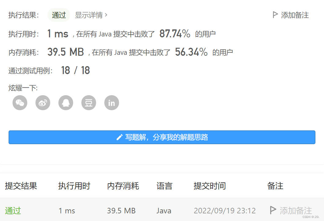

提交结果:
