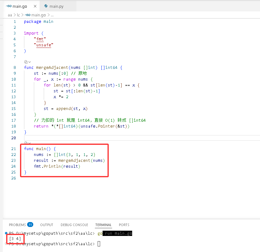

# Go完整代码如下:
```go
package main
import (
"fmt"
"unsafe"
func mergeAdjacent(nums []int) []int64 {
st := nums[:0] // 原地
for _, x := range nums {
for len(st) > 0 && st[len(st)-1] == x {
st = st[:len(st)-1]
x *= 2
st = append(st, x)
// 力扣的 int 就是 int64,直接 O(1) 转成 []int64
return *(*[]int64)(unsafe.Pointer(&st))
func main() {
nums := []int{3, 1, 1, 2}
result := mergeAdjacent(nums)
fmt.Println(result)
![在这里插入图片描述](https://i-blog.csdnimg.cn/direct/cb9f62c0fa584884a1fb20a153c31117.png)

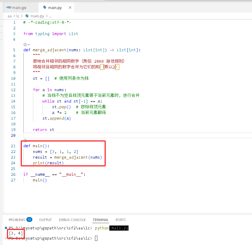

# Python完整代码如下:
```python
# -*-coding:utf-8-*-
from typing import List
def merge_adjacent(nums: List[int]) -> List[int]:
    原地合并相邻的相同数字(类似 2048 游戏规则)
    将相邻且相同的数字合并为它们的和(乘以2)
    st = []  # 使用列表作为栈
    for x in nums:
        # 当栈不为空且栈顶元素等于当前元素时,进行合并
        while st and st[-1] == x:
            st.pop()  # 移除栈顶元素
            x *= 2    # 当前元素翻倍
        st.append(x)
    return st
def main():
    nums = [3, 1, 1, 2]
    result = merge_adjacent(nums)
    print(result)
if __name__ == "__main__":
    main()
![在这里插入图片描述](https://i-blog.csdnimg.cn/direct/beb7571cff1f4eef8ad1b682f94e7c74.png)

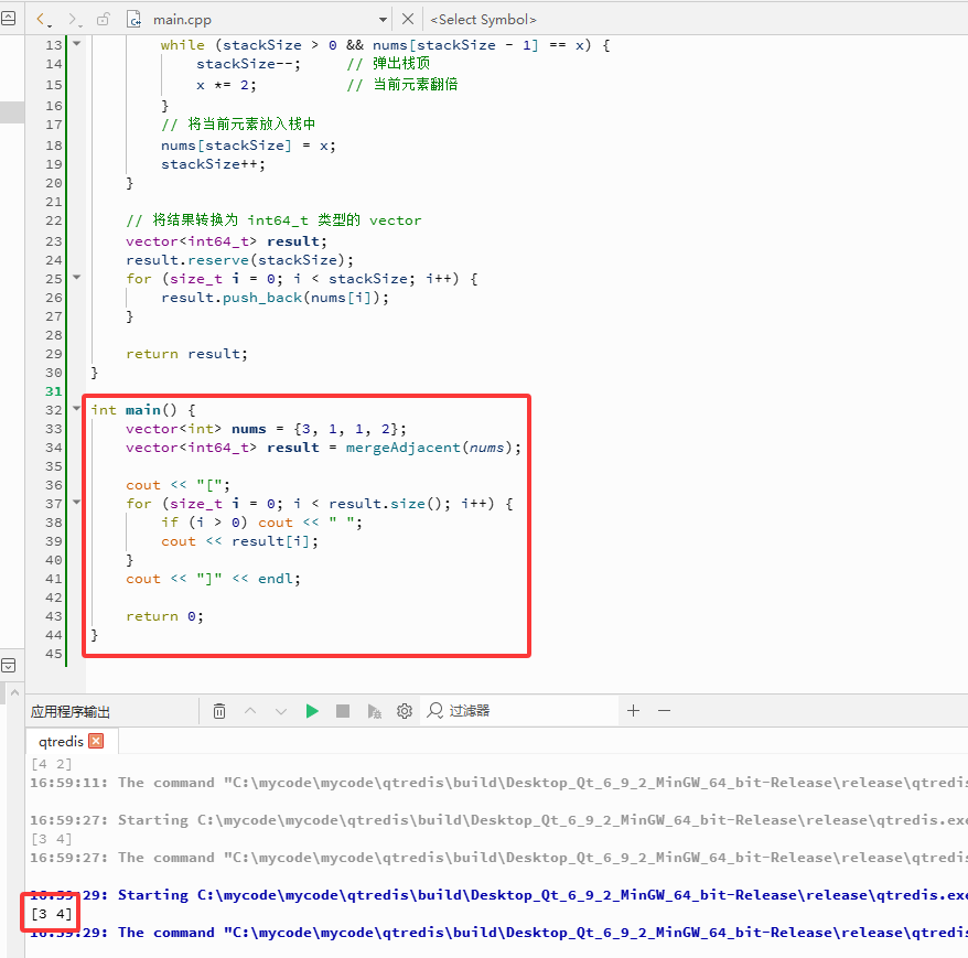

# C++完整代码如下:
```cpp
#include <iostream>
#include <vector>
#include <cstdint>
using namespace std;
vector<int64_t> mergeAdjacent(vector<int>& nums) {
    // 原地操作:使用 nums 的前部作为栈空间
    size_t stackSize = 0;  // 栈的大小
    for (int x : nums) {
        // 当栈不为空且栈顶元素等于当前元素时,进行合并
        while (stackSize > 0 && nums[stackSize - 1] == x) {
            stackSize--;     // 弹出栈顶
            x *= 2;          // 当前元素翻倍
        // 将当前元素放入栈中
        nums[stackSize] = x;
        stackSize++;
    // 将结果转换为 int64_t 类型的 vector
    vector<int64_t> result;
    result.reserve(stackSize);
    for (size_t i = 0; i < stackSize; i++) {
        result.push_back(nums[i]);
    return result;
int main() {
    vector<int> nums = {3, 1, 1, 2};
    vector<int64_t> result = mergeAdjacent(nums);
    cout << "[";
    for (size_t i = 0; i < result.size(); i++) {
        if (i > 0) cout << " ";
        cout << result[i];
    cout << "]" << endl;
    return 0;
![在这里插入图片描述](https://i-blog.csdnimg.cn/direct/e78883dd3f4a46aba53e43e7d25c6fdb.png)
