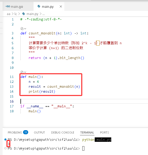

Python完整代码如下:
# -*-coding:utf-8-*-
def count_monobit(n: int) -> int:
    计算需要多少个单比特数(形如 2^k - 1)才能覆盖到 n
    等价于计算 (n+1) 的二进制位数
    return (n + 1).bit_length()
def main():
    n = 4
    result = count_monobit(n)
    print(result)
if __name__ == "__main__":
    main()

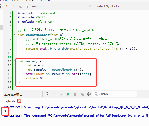

C++完整代码如下:
#include <iostream>
#include <bit>
#include <climits>
// 如果编译器支持C++20,使用std::bit_width
int countMonobit(int n) {
    // std::bit_width返回无符号整数类型的二进制位数
    // 注意:std::bit_width(0)返回0,与bits.Len行为一致
    return std::bit_width(static_cast<unsigned int>(n + 1));
int main() {
    int n = 4;
    int result = countMonobit(n);
    std::cout << result << std::endl;
    return 0;
